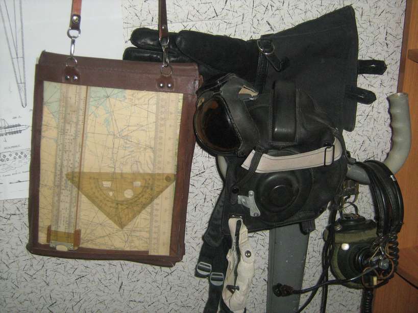

Система навигации, которая не зависит ни от одного спутника.
При наличии головы естественно.
Не смотря на то, что прошло много лет, до сих пор со мной, и в рабочем состоянии!
Снимаю шляпу!
У самого такого набора уже нет - одна НЛ-ка на память сохранилась ещё с аэроклубовских времён. И карта-склейка миллионного масштаба Центральной части России от перелёта из Сормово в Геленджик и обратно на "аккордеоне" (вот на этом)
справа под левой консолью в тельняшке - это я :🙂
Не один Лодочник в душе МАТРАС ;D 😉
