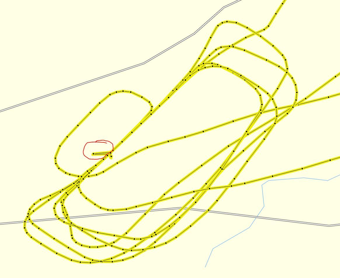

Интересно, что никто из летающих не привел примеры когда GPS теряет сигнал на время от нескольких секунд до нескольких минут, или мне одному так везет?
Вот картинка с Мерлино. Вот как ты думаешь, мог я оказаться правее полосы как тут показано?

Да бывают у GPS глюки, конечно. Самая распространенная причина - радиопомехи. У меня предчувствие, что на Севере GPS не работает из-за того что север-это главное ракетоопасное направление. L- диапазон радаров - это порядка 1,2 ГГц, GPS - 1,5 ГГц. Соответственно подавление соседнего канала - не бесконечное, особенно при прямой видимости радара с импульсной выходной мощностью 1 МВт, по сравнению со спутником где-то далеко с максимум 100 Вт. И связная техника бывает дает помехи. Но собственно GPS - это один из нескольких вариантов навигатора, как наиболее распространенный. Потом, отключение GPS на минуту в прямолинейном полете не должно быть сразу фатально, т. к. не 178 секунд. О заходе на посадку по навигатору речи нет. Бывают относительно небольшие отскоки, но они для пилотажа некритичны, т. к. интересует не столько точное место, сколько курс.
Ну это стандартная картинка со стоянки.
