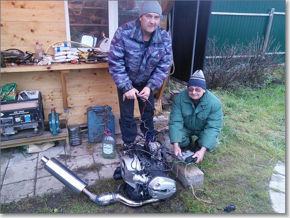

Вчера сократил рабочий день и доехал до Юрия. Удалось не только вникнуть в проводку БМВ, но и попить кофе в дружной компании, с подъехавшим к нам, Виктором Тов. Сухов.

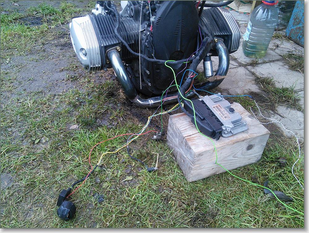

Юрий наглядно продемонстрировал вид работающего мотора БМВ, после вскрыл разьемы блока управления BMSK и показал, где нужно замыкать контакты подножки и сцепления.
Кульминацией нашего общения, был запуск двигателя от моей кольцевой антенны и обоих блоков.
Он затарахтел как ни в чем не бывало, следовательно мои девайсы рабочие!
Предлагаю  видео
[media]https://youtu.be/tfnruTe5NnA[/media]
На фото Юрий слева и Виктор

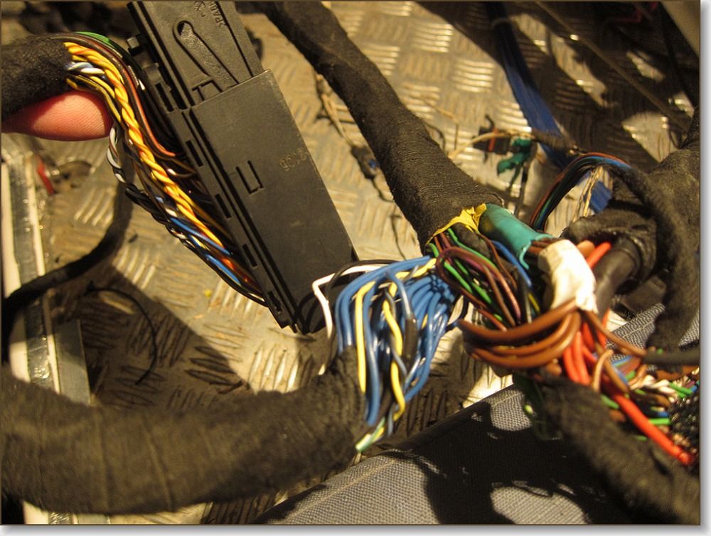

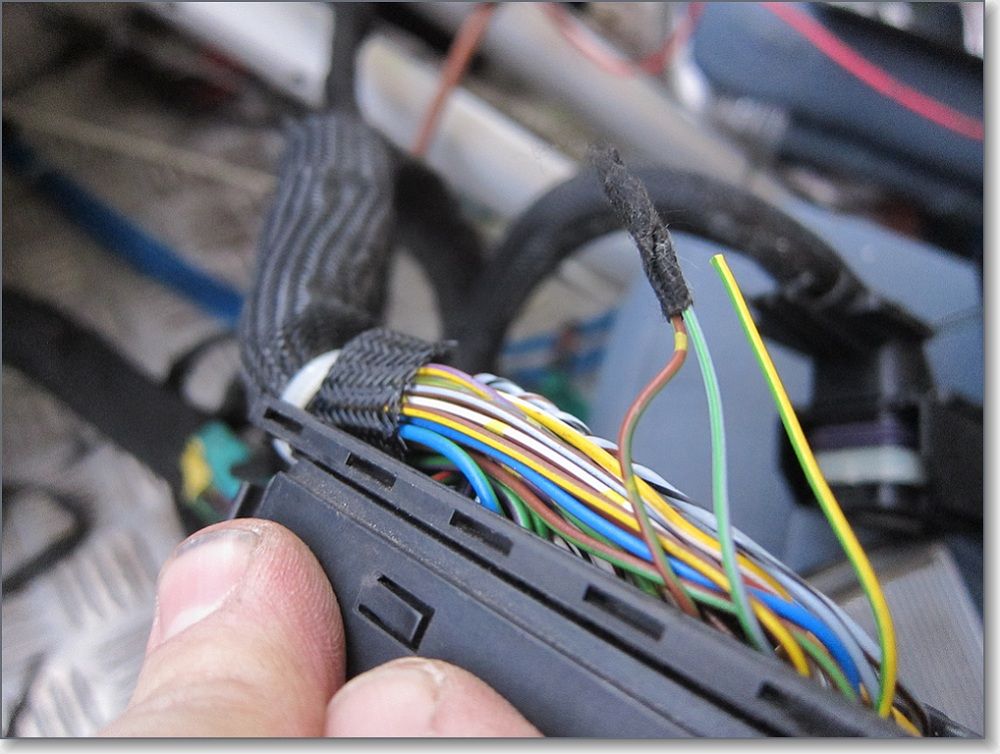

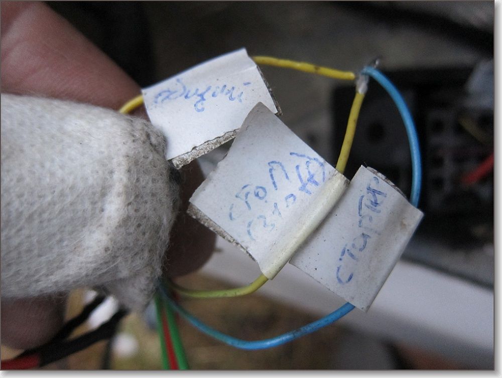

Нашел и проверил спайку контактов сцепления и подножки в разъемах блока BMSK
    114,9 КБ · Просмотры: 338
    107,4 КБ · Просмотры: 304
Далее проверил приход питания на блоки управления и минус. Все есть.

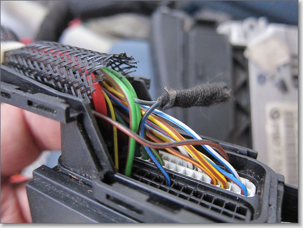

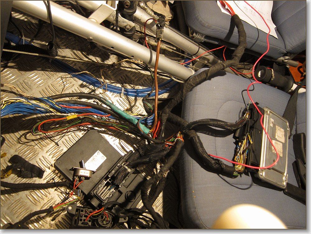

Прозвонил провода с кнопки запуска двигателя на блок управления, все чисто обрывов нет. Фото1
Вскрыл часть проводки в месте наибольшей стыковки жгутов, чисто внешне обрывов изломов не видно.Фото2 и 3
Нужно еще проверить сопротивление на выводах коробки передач и проверить исправность датчика коленвала, как проверить исправность последнего не знаю.
Могут ли эти неисправности не давать крутить стартер?

Виктор мы же с тобой вчера проверяли .если сделано все правильно то заведется без датчика передач.
Подтверждаю, если сцепление и подножка замкнуты как нужно , должно заводится и без нейтральной передачи, те без датчика КПП.
Виктор реле проверил , оно живое ?
Подай на обмотку реле 12 вольт и посмотри замкнулись оставшиеся два контакта. Звенят?
Если поразмыслить.
Нет пуска , только электрика , механические неполадки пока не рассматриваем. При исправных блоках управления.
Причины.
1. Отсутствие питания на блоках управления.
2. Не работает Иммо.
3. Запрет запуска по датчику КПП, сцепление, подножка.
4. Неисправное реле стартера.
5. Неисправности вкл\выкл кнопки запуска.
Если по всем этим пунктам все ок .
Остается самое правильное и самое муторное , снять всю проводку и на столе спокойно прозвонить проводку на наличие "соплей" , особенно обратить внимание на места пайки и удлинения проводов, особенно на места сведения в один пучок "+" и "массы"
Самый лучший способ это делать с помощью "контрольки" из лампочки на 12 вольт, чтобы видеть где на каких проводах хуже светится лампочка. Иногда самый сложный и трудный путь единственно правильный.
Чудес не бывает, тут электира, либо есть контакт либо его нет.

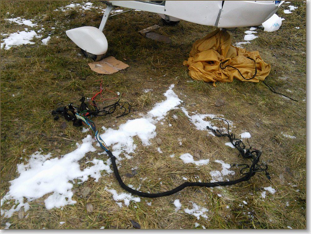

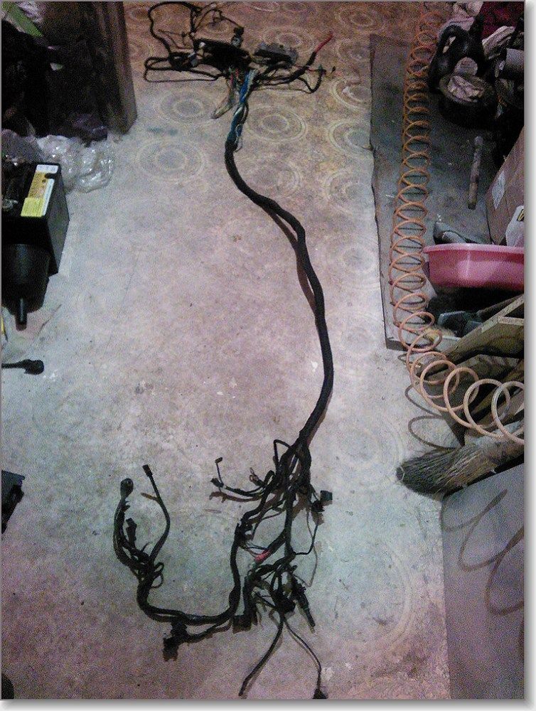

Сегодня еще немного поковырявшись на холоде и не найдя ничего нового, принял мужественное решение.
Пару часов аккуратной работы и рядом с самолетом свилась в клубок электронная змея.
Дома сделал "контрольку" и успел прозвонить цепь питания и массы блоков ЭБУ. Все норме.
Надеюсь в ближайшее время использовать как образец оригинальную проводку Дмитрия Dim-Ka найти в своей внесенные изменения и начать постепенную проверку всех цепей

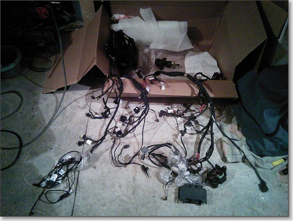

Всем привет!

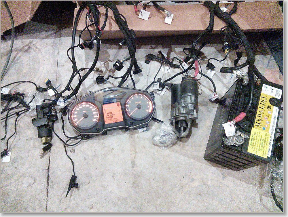

Сегодня в мастерской разложил проводку Дмитрия Dim-Ka спасибо ему огромное, теперь можно спокойно работать и искать неисправность. Все выводы у Дмитрия подписаны и это очень удобно.
Виктор deltafregat а ты говорил что у меня "Змей Горыныч"  🙂
  Первое открытие, оказывается мой вариант значительно отличается от оригинала. То есть жгут тянули от блоков управления и панели приборов в кабине к двигателю, нарастив проводку.
Целая куча выводов и разъемов у меня отсутствует. С одной стороны это неплохо, поскольку ABS и подогрев сидений мне явно не нужны
На фото 1 оригинальная проводка Дмитрия и  на фото 2 моя растянутая перпендикулярно. Фото с планшета, извиняйте.
Понятно был замысел установщиков на моем самолете. Используя проводку в оригинале, в которой от блоков управления до генератора всего 20-30 см было бы необходимо компоновать все в подкапотном пространстве.
Поскольку у меня есть запасной стартер, я могу сделать часть рабочей схемы двигателя на обоих проводках, без поездок к самолету. Фото 3
Сегодня успел проверить только реле стартера и часть его цепи. Все в норме
