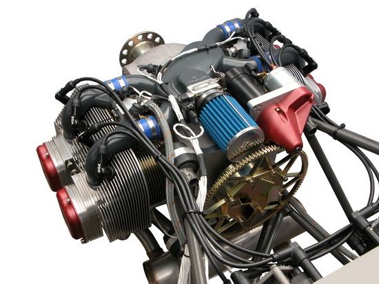

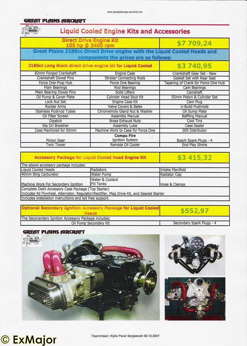

Люблю-не люблю, ромашку тут устроили... Нравится - не нравится, ставь , моя красавица  ;D. Самбреро должно быть по хуану, так сказать. Финансовые возможности диктуют свои условия...даже Denis...
Ну, так да. Влюбляться по расчету будем... а хотелось-бы... всех посмотреть. 😉

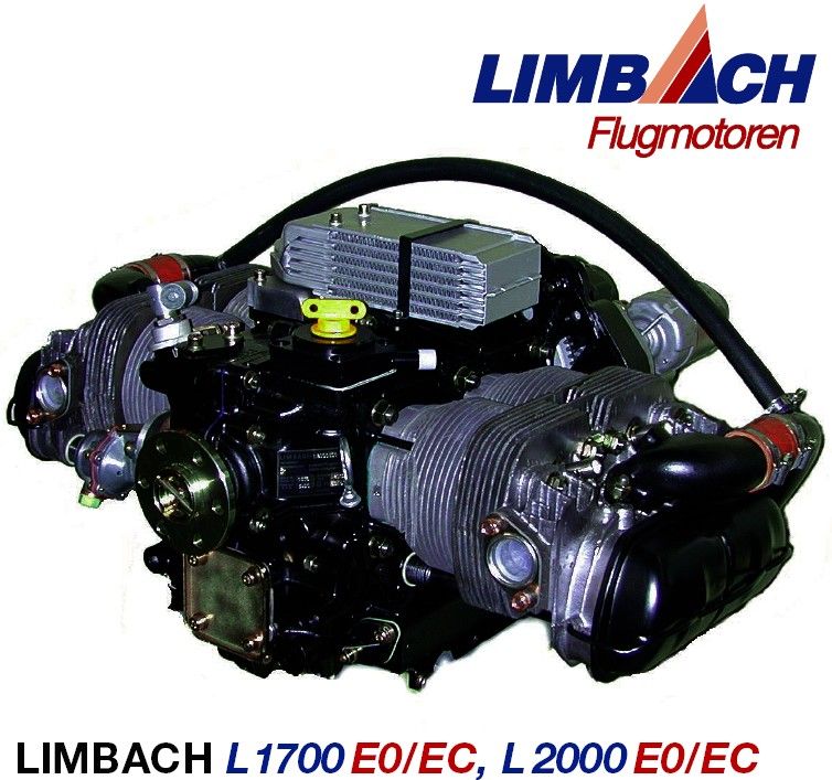

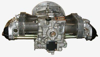

Вот если-бы не только мануалы почитать... слышал я что у нелюбимого Денисом были проблемки с цилиндрами и электроникой...?
Слыша звон,не мешало бы узнать - откуда он.Ни с цилиндрами,ни с электроникой проблем как раз и не было - ловите слухи далее.
Владимир Палыч, простите покорно, а можно не понтоваться, а просто пояснить если обладаете более исчерпывающей информацией чем "Слухи", которые в некоторых случаях бывают обзорными или критическими статьями в интернете, обсуждениями на параллельных форумах, и где достоверную информацию раздобыть удаётся не сразу, скажем так. Еще раз извините, если там тон не тот или еще чего...
...простите, может какое впечатление у кого... но интерес отнюдь не праздный, во первых знать бы для начала о тех моторах... которых в глаза не видел, да и разработать мотораму пришла пора, глядишь и п.п. изменить придётся, а по первым прикидкам вот такой диапазон выходит.
Ну дурное воспитание так и прет - вот хотите выражаться корректно и вежливо,а тут же вставляете паскудненький термин - понтоваться,человеку,от которого желаете получить ответ...
Пересказывая слухи,правильно было бы давать ссылку на их источник - общие слова насчет "параллельных форумов"нисколько не конкретизируют,а,скорее,наоборот.
   Мои сведения - из первоисточника:применив UL-260i в качестве силовой установке Ворона,пришлось его и ставить и эксплуатировать,видя его особенности собственными глазами и с разных сторон.Впрочем,все это - понты,не заслуживающие внимания,а,принимая во внимание влияние Дениса,не стану зря распинаться - все равно будет выбран заранее известный победитель тендера.

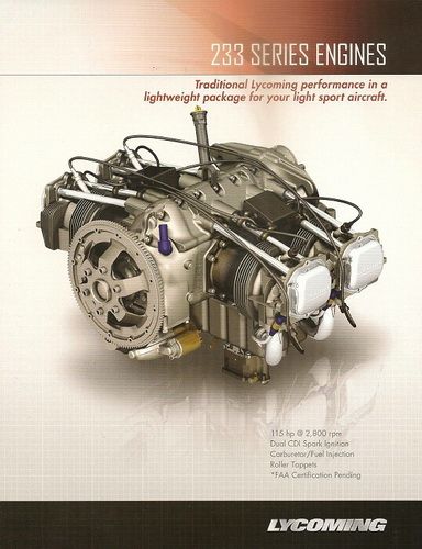

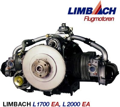

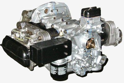

Вот ещё один из серииVW:http://revmasterautomotive.com/revmasteraviation/?p=308
И цена!($7200) Ну если на лимбах нехватит 😉
А вообще для "бомбы" или ФАУ и ПВРД сойдёт ;D

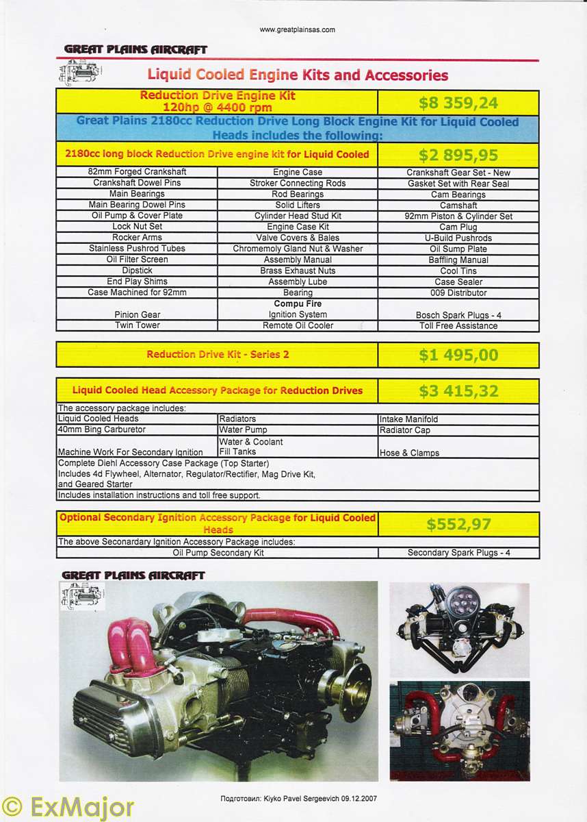

прошу прощения что не могу дать ссылку сперли ноут 🙁 но недели 2 назад в поисках силовой установки нашел VW около 85 л.с. за 4800 зеленых причем поставка в Россию поставляется в нескольких посылках и еще вариант двигатели ОКБ СОКОЛ например ОЛ-70 или 110 их цена 3000 и  3500 евриков

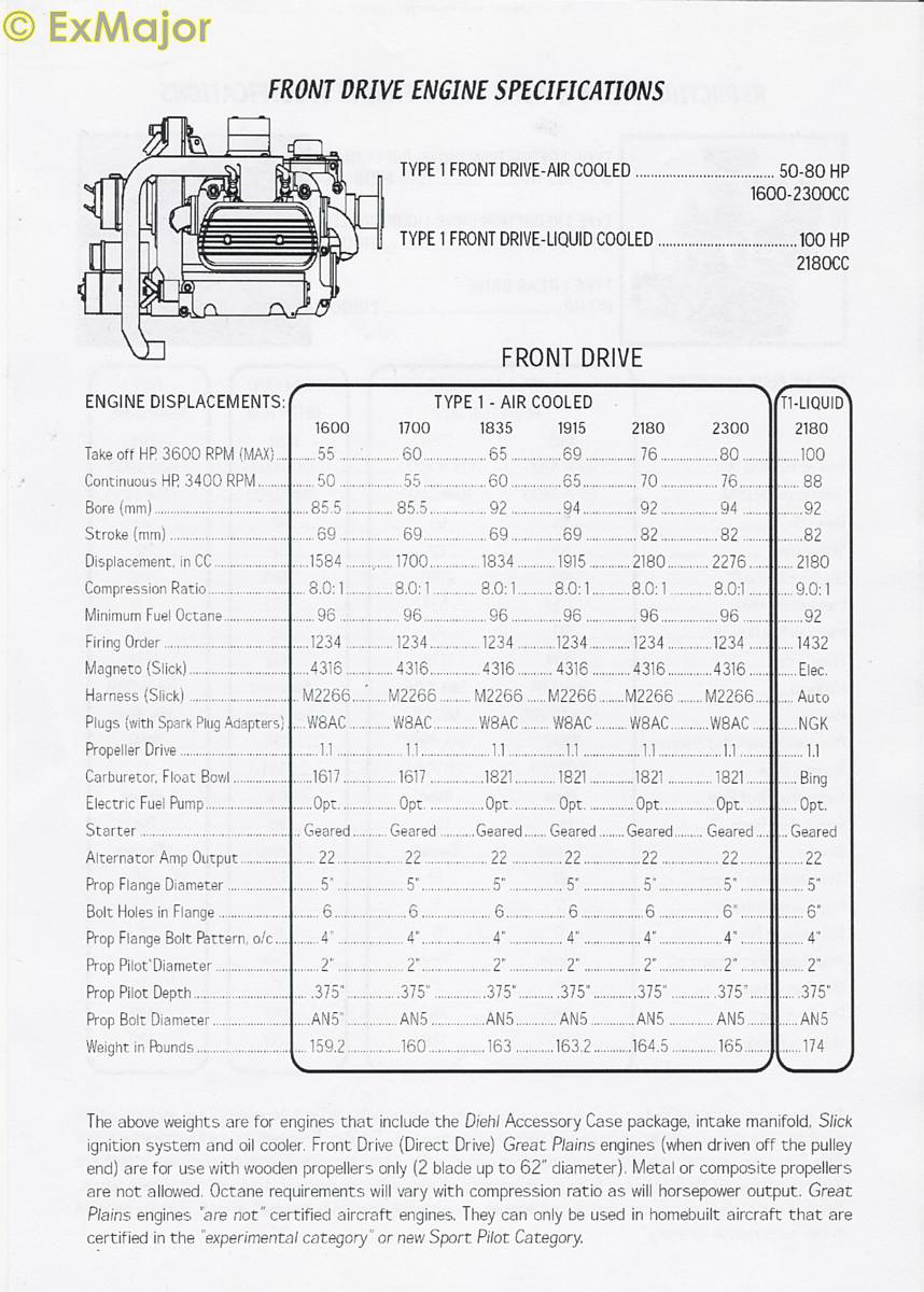

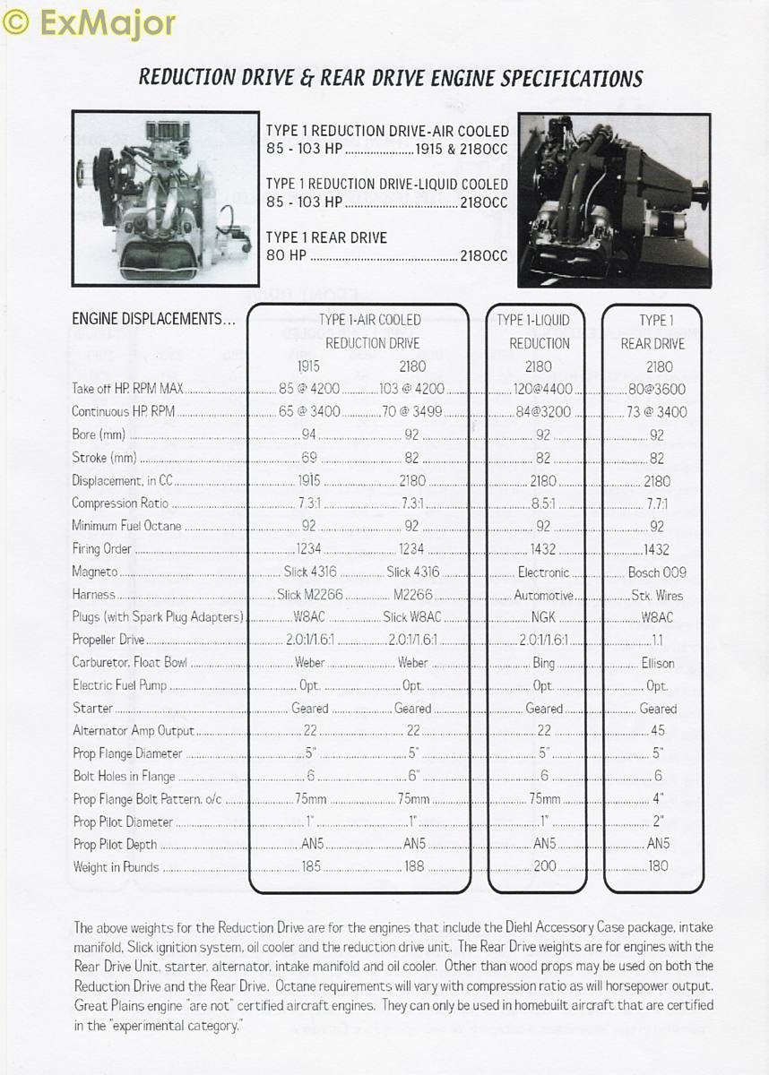

...VW...100лс и 120лс.
...про 80лс и меньше, и так всё ясно!
...это было в 2007 року.
