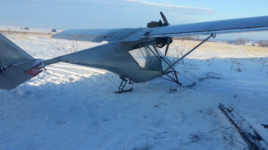

Где мотор находится прямо на головой в цт. Забыли добавить дядя Юра 🙂
Ну зачем же прямо над головой. В районе ступней. Не ближе. Это гораздо лучше чем на затылке. Потом схема шасси более щадящая. И силовой каркас не макаронная фабрика из дюралевых труб. И двигатель работает на оборотах 2700. И разбегается не более 150м. И несёт массу 450 -650кг. Ещё хотите достоинства. Могу выложить.
Зрите в корень.
