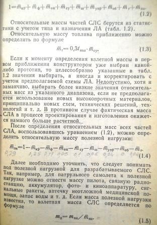

Разговор можно вести только об одноместных, поскольку:  115/0,55 = 209 кг взлетного веса;
209 – 115 = 94 кг полезной нагрузки.
Для двухместных чем-то нужно жертвовать, например, большими деньгами.

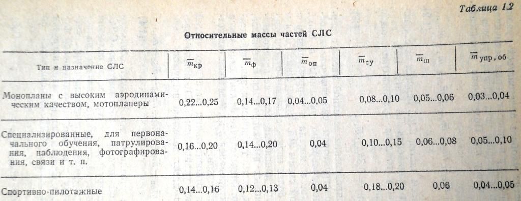

Что за магическая цифра 0,55!? :-?
Чуть выше я рассказывал о возможности создания 2-х местника. А henrykчертежи размещал. И постройка уже начата,и ...вы правы, стоить он будет недёшево, ибо уголь,ваккумная инфузия,двигатель "Хирт"... 😉
KAA.  0,55 - это из статистики для аппаратов, доступных в изготовлении и стоимости. Ночью поищу в литературе, если до меня никто не подтвердит.
П.И.Чумак, В.Ф. Кривокрысенко. «Расчет, проектирование и постройка сверхлегких самолетов».
На писанное карандашом в 1991 году не смотрите.
Упрощая формулу (1.5) привел к:
m0 = m пуст. / m пуст. отн. =  115/0,55 = 209 (кг).
Словами звучит так: чтобы получить искомый взлетный вес, нужно разделить вес пустого на относительный вес пустого.  Отсюда вес полезной нагрузки включая топливо:
209 – 115 = 94 (кг).
В принципе-правильная статистика! Только могут быть исключения,обусловленные конструкцией и применяемыми технологиями. Например-"Кри-Кри" или даже Пайпер РА-16.
Современные материалы, технологии и комплектующие позволяют получить другие цифры...
Скорее всего, такой 2-х-местник не будет популярен, из-за многих ограничений. (Также среднестатистический любитель не в состоянии эксплуатировать "Кри-Кри")  😉
