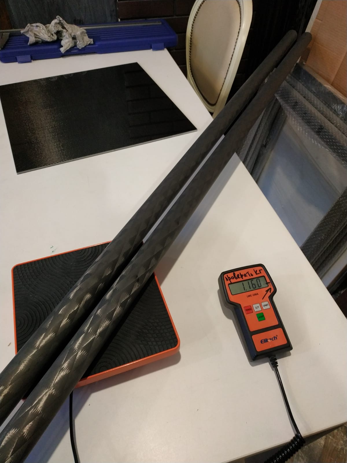

42/40 мм..Похоже у этих трубок стенка толстая.Для меня это будут слишком тяжёлые.
