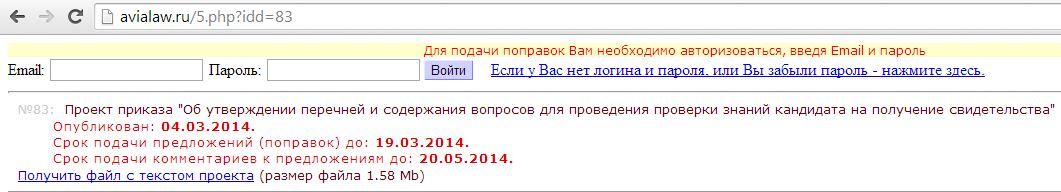

flycat сказал(а):
Не удалось подружиться "с сайтом из первого поста". он требует от меня регистрации и присылает пароль на почту, но не показывает окно для его ввода, а вместо этого предлагает повторную регистрацию.
Переход по ссылке в письме с паролем делал.
Подскажите, куда там пароль вводить?
Если зайти на http://avialaw.ru и ткнуть в единственный "обсуждаемый" проект
Проект приказа "Об утверждении перечней и содержания вопросов для проведения проверки знаний кандидата на получение свидетельства"
то сверху появляются поля для ввода логина и пароля.
    43,4 КБ · Просмотры: 241

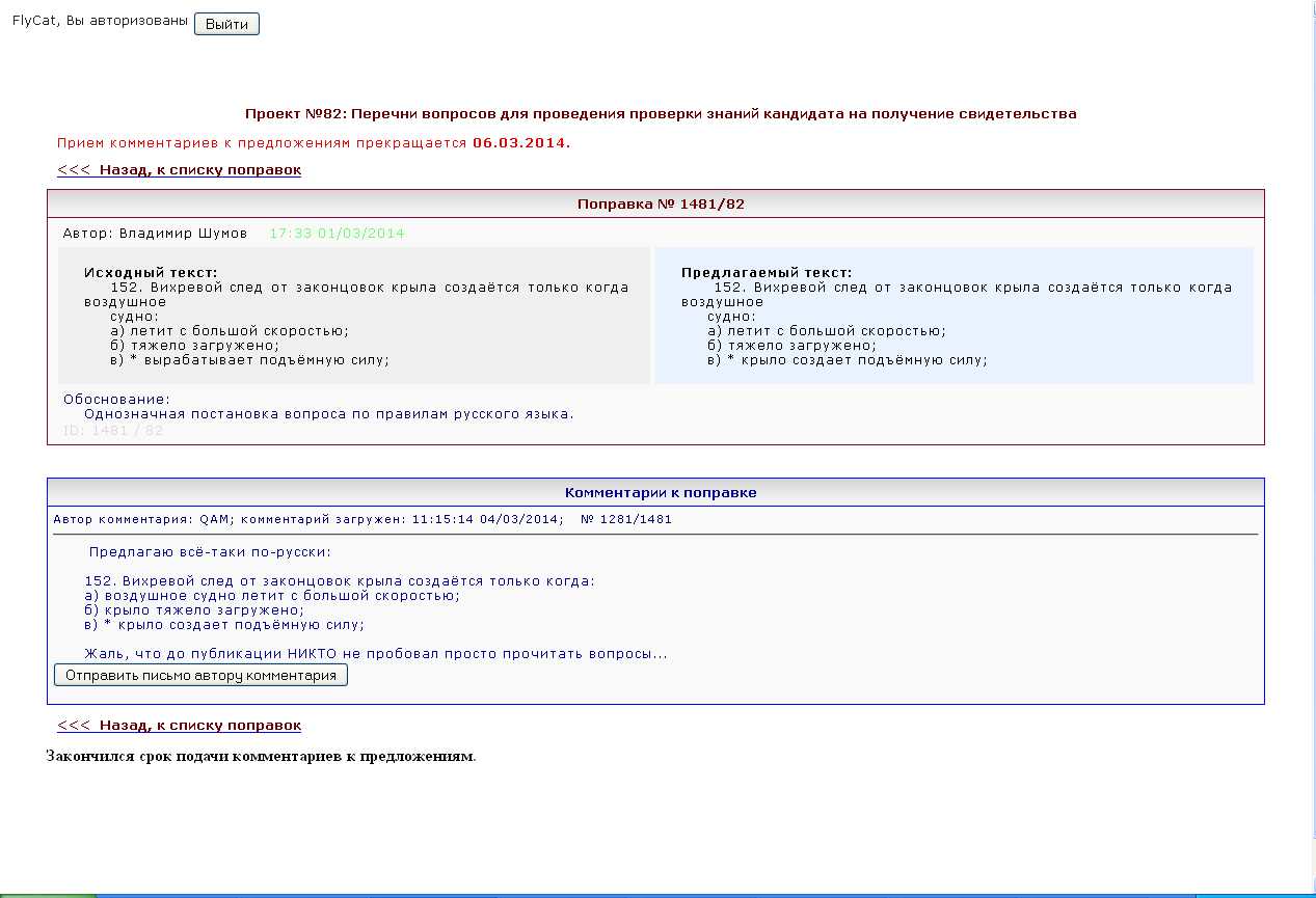

Да, спасибо.
Вот только не понял: поправки уже не предлагать, а оставлять только комментарии к поправкам и предложениям сделанным ранее?
Опубликован: 04.03.2014.
Срок подачи предложений (поправок) до: 19.03.2014.
Срок подачи комментариев к предложениям до: 20.05.2014.
Истек срок подачи предложений
Тогда какой смысл моего присутствия там, если к тем вопросам, с которыми я не согласен нет поправок и предложений, а сам я внести поправки и предложения не могу.
Обсуждение спорных с моей точки зрения вопросов здесь, как мне объяснили, не желательно.

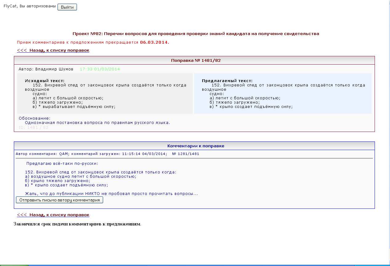

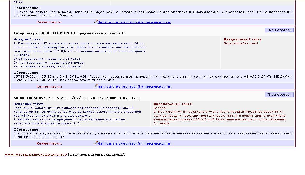

Зарегистрировался на сайте. И что? Не могу вносить ни поправки ни комментарии, а между тем даже беглый взгляд на предложения заставил задуматься.
То, что сроки вышли ясно видно на скриншотах.
Истек срок подачи предложений. Истек срок подачи комментариев к предложениям.
Может я что не понял, но, вроде, говорилось о том, что сайт будет открыт для поправок и комментариев.
И что мы имеем? Похоже, то, что нас по этим билетам поимеют.

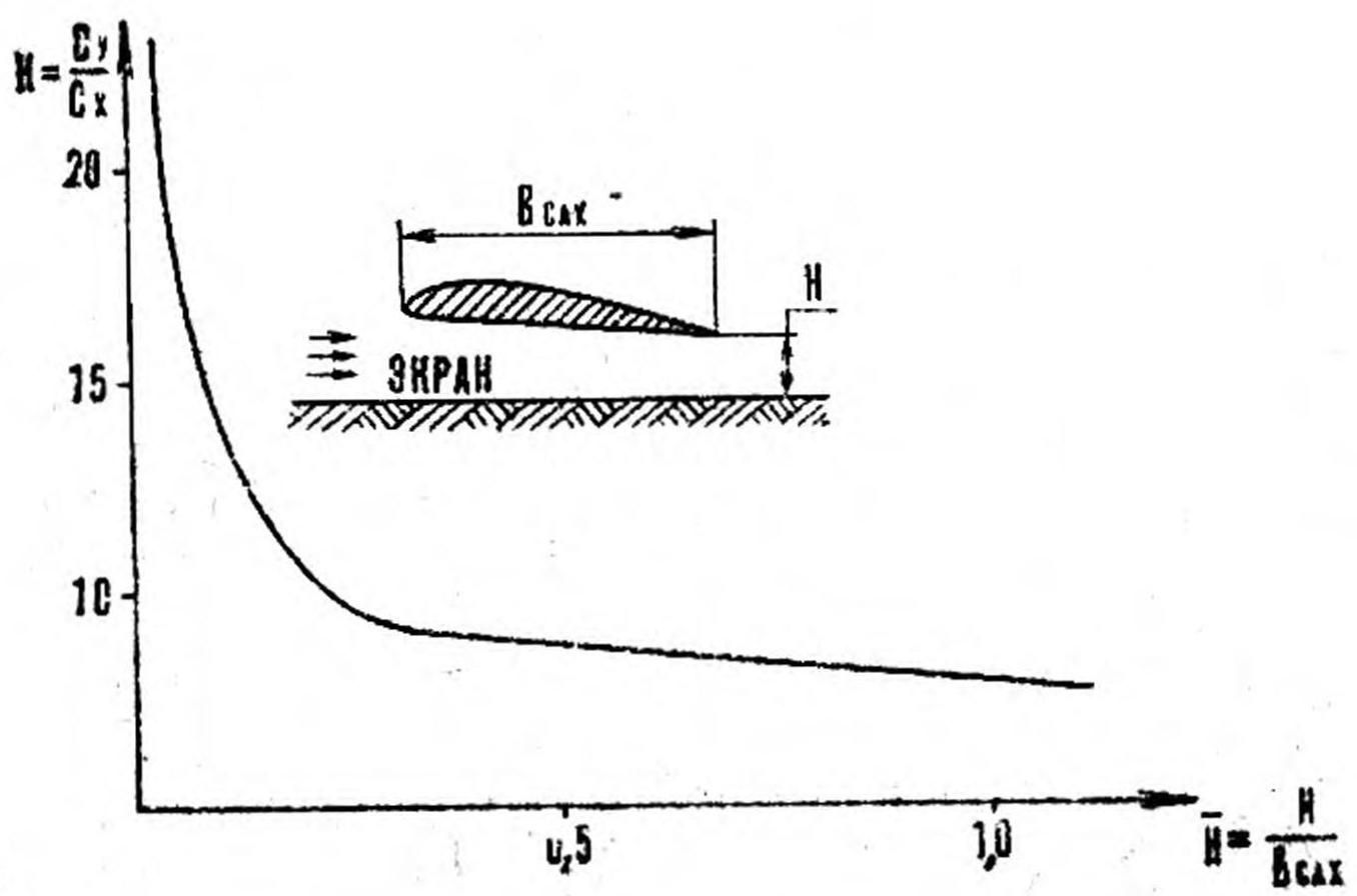

61. Взмывание, вызываемое экранным эффектом земли, будет наиболее
заметным при заходе на посадку, когда:
а) На высоте равной двойному размаху крыльев над поверхностью;
б) * на высоте менее чем размах крыльев над поверхностью;
в) при больше чем обычном угле атаки;
61 вопрос - апофеоз незнания основ аэродинамики :STUPID
Экранный эффект ощутимо проявляется на высоте, равной 30% от ХОРДЫ крыла 😡
И вообще, какой кретин писал эти вопросы?
    55,5 КБ · Просмотры: 233
Если не ошибаюсь, на скоростях полётов самолетов у самой земли принято считать высотой действия экрана половину хорды крыла.
Это уже детали, на самом деле там много что и от чего зависит.
Но уж никак нельзя оперировать размахом крыла, ибо основной параметр, влияющий на экранный эффект это  хорда 🙂
