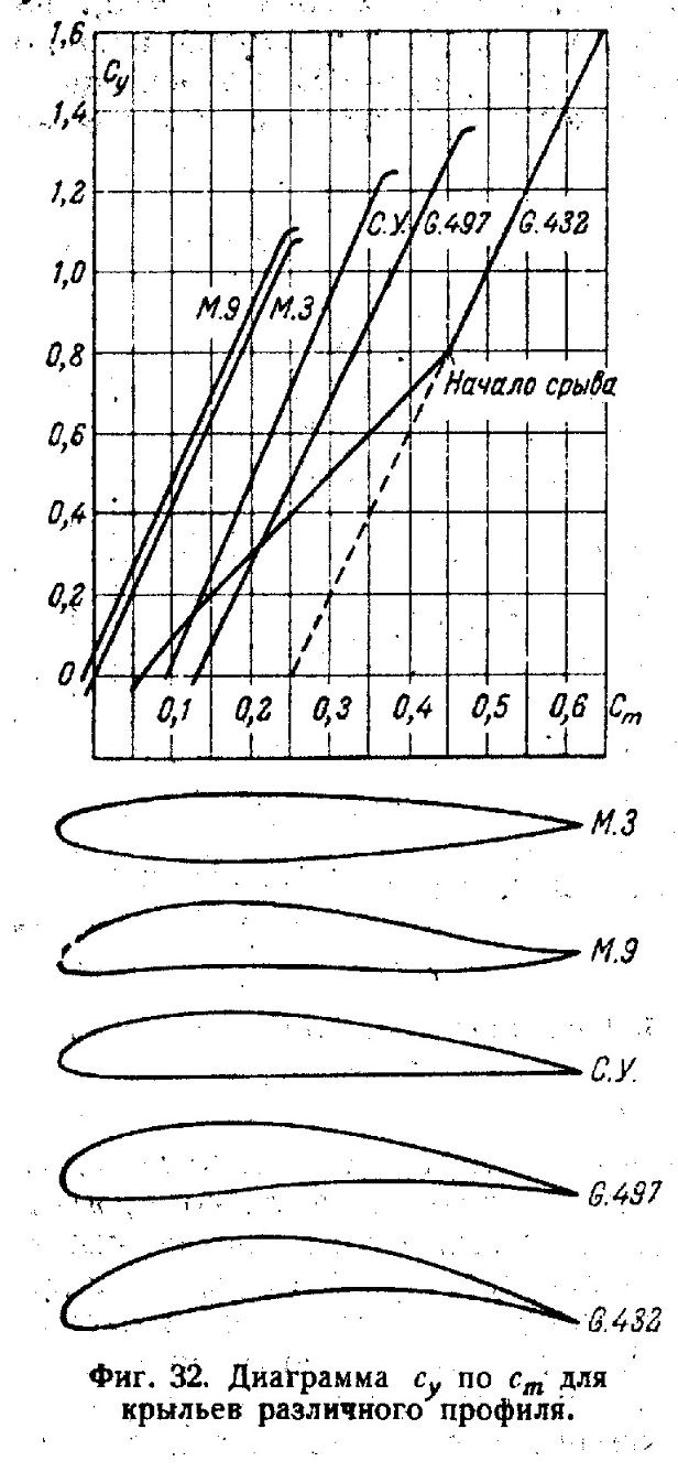

Положение фокуса крыла изолированного 0,25  от единицы САХ приблизительно для всех профилей почти, хоть утюг будем испытывать. (в РДК СЛА на стр.204 дают цыфру 0,24) Это и есть 1/4 профиля. См. том 1 аэродинамики В.С.Пышнова. Только сильно вогнутые птицеподобные профили на малых углах атаки до точки отрыва фокус назад смещается. Фокус в процентах хорды - это отношение коэфф. момента на носике к коэфф. подъемной силы.

Положение фокуса примерное для нормальной компоновки на 32% хорды где-то видел. Вроде бы в РДК СЛА. Но найти не могу пока. Может быть в томе 1 Аэродинамики довоенной под ред. Орджоникидзе, может быть в книгах В.С.Пышнова.
