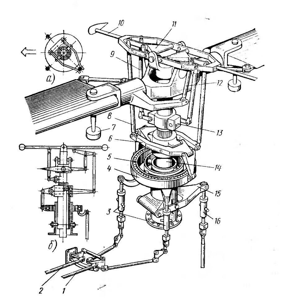

Обычно в АП два шарикоподшипника ставят
Я понимаю, что у подшипника люфт и тепловой зазор. но если мостырить рядом второй подшипник, то заготовка получается уж очень массивной, много убирать металла.
Лучше просто автомат перекоса и втулка.
Это уже получается а-ля Ми-8. Чтобы изобразить что-то подобное, мне придется то, что уже готово просто выбросить и начать все заново, потому что у Мишек все совсем по другому... как-то не хочется все начинать сначала.

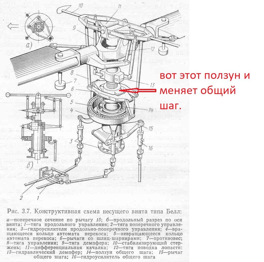

Автомат перекоса стоит жёстко и по валу не скользит
Как это у Белла не скользит АП, а как же он тогда меняет общий шаг???
Вот ниже представлена схема Белловского АП из книги Есаулова "Вертолет, как объект управления", на которой отлично видно, что АП сидит на ползуне вместе с кронштейном качалок и перемещается внутри направляющей.

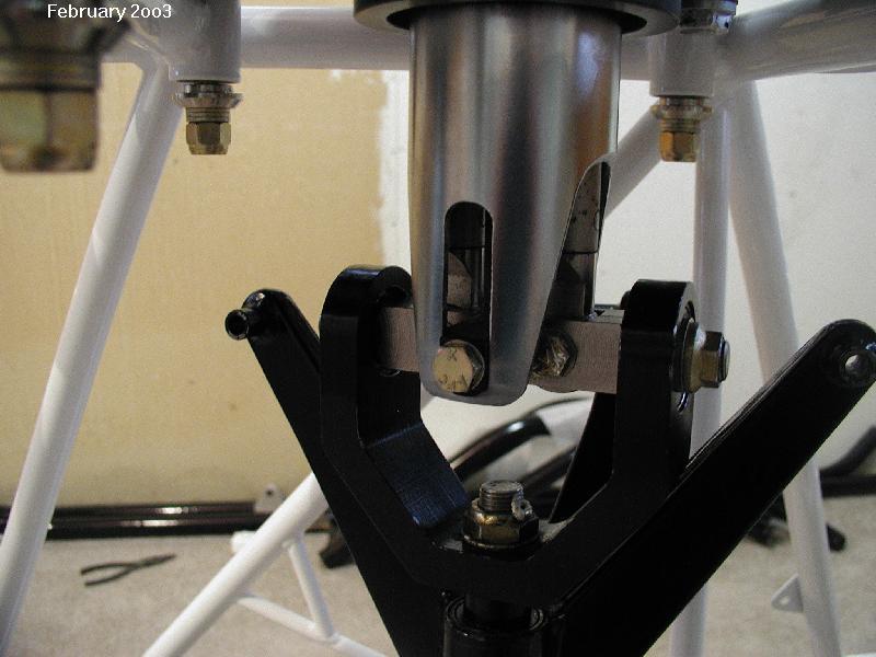

Хорошо, согласен. Но сути это не меняет. Я не стал заморачиваться с дифференциальными качалками, это лишние шарниры и лишний вес. В моем случае у меня прямое управление как на Exec, а не развернутое
Вот про это и разговор, лучше просто как Exec.

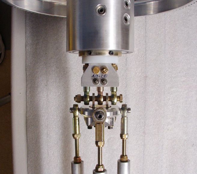

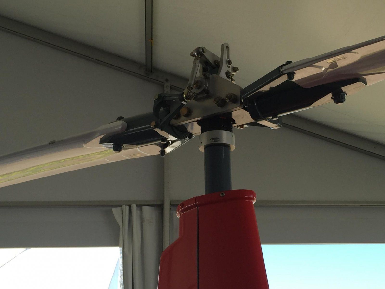

Если позволите, можно свои "пять копеек всунуть". Если еще не поздно, предлагаю Вам рассмотреть вариант системы управления вертолета MINI-500 или CH-7 - этот вариант значительно облегчает конструктив системы управления а если Вам так необходим гиростабилизатор, то он с легкостью "втыкается" на верхнюю качалку.
Посмотрите, насколько лаконична система управления. Никаких сфер, больших подшипников, все это уходит. Все становится ПРОСТО. А это одна из главных составляющих успеха.

Обычно в АП два шарикоподшипника ставят и стягивают их подбором прокладок, или гайкой!
А стягивать надо и внутреннюю обойму и наружную или достаточно какую-нибудь одну стянуть?
Не совсем уловил сути вашего замечания. Я делал по аналогии с Rotorway Exec-162 - та же конструкция что и у Talon 600
Разница в "мелочах". Сделайте ширину бублика в месте крепления лопасти в 1,5 раза больше чем в месте крепления опор оси качели - и будет вам счастье.
Я бы добавил - два радиально-упорных подшипника (с двухточечным контактом) работающих на упор в разных направлениях. И обязательная затяжка как внутренних колец, так и внешних.
Не понял, что больше чего сделать. Можете мне на картинке показать?
У таких подшипников размеры гигантские да и стоят они с такими размерами просто космос.
Радиальный самый маленький 100х125х13 стоимостью около 4 т.р.
Радиально-упорный самый маленький 100х180х34 стоит уже почти 10 т.р.

Да, схема действительно очень проста. Очень интересно, я таких не встречал, спасибо
Ну как же так... не порядок. 🙂 Тогда в помощь вам отправил в ЛС ссылки на сборочно-компоновочные чертежи Mosquito и фотоальбом его конструктива.
Вот так, например, у него выглядит АП. Сравните со своим...😉
