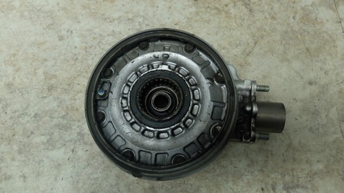

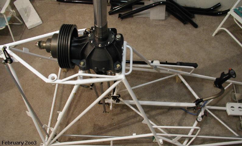

Вот как здесь. Но я думал установить двигатель L15 от Хонды, а он большой и тяжелый. В изначальной компоновке (с АП над фермой), хотел расположить мотор под редуктором НВ, но сейчас его придется смещать назад, а это сильно повлияет на балансировку вертолета
Если пойдете по такой схеме, то в качестве шестерен рекомендую использовать главную пару УАЗ там есть три передаточных отношения 4,11/4,625/5,125. Вот только надо найти те пары которые шлифованные. Еще один вариант использовать финальную пару от какого-либо мотоцикла с карданом. Например, от BMW GS 1100...1200, прямо вместе с корпусом. останется туда только вал воткнуть. Мне кажется такое решение было на вертолете Dinali на ранних образцах.
Только проконтролируйте направление вращения. Ведущая шестерня должна работать вогнутой стороной.
Сначала думал поставить пару от мотоцикла Honda VTX 1800, но когда узнал цену редуктора (шестерни никто отдельно не продает), то начал искать замену. Про УАЗ не знал, спасибо, уж его пару то по проще будет найти, да и стоить будет дешевле

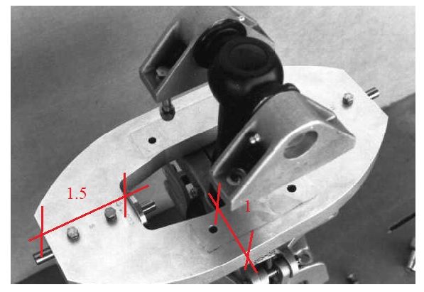

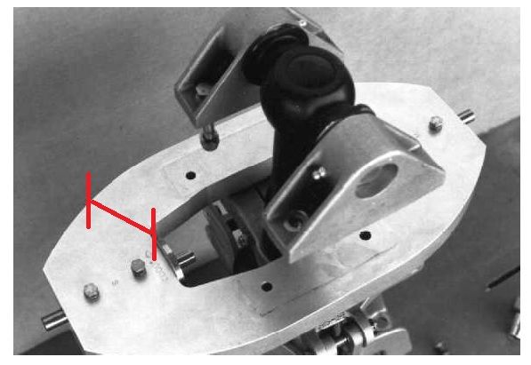

Общий шаг у меня менял углы установки лопастей от +1 до +16. Циклический мог менять +/- 5

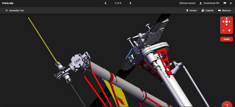

По MOSQUITO мне уже скинули. А вот по MINI500 и Фурии интересно бы почитать.
Можете мне на картинке показать?
Могу
