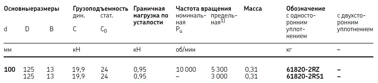

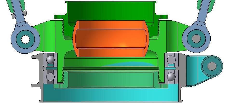

А стягивать надо и внутреннюю обойму и наружную или достаточно какую-нибудь одну стянуть?
??? См. например гайкой стягивается. Закрытые подшипники 100х125х13 -- SKF 61820-2RS1 Статическая нагрузка более 2 тонн. Для одноместного даже лишнего!

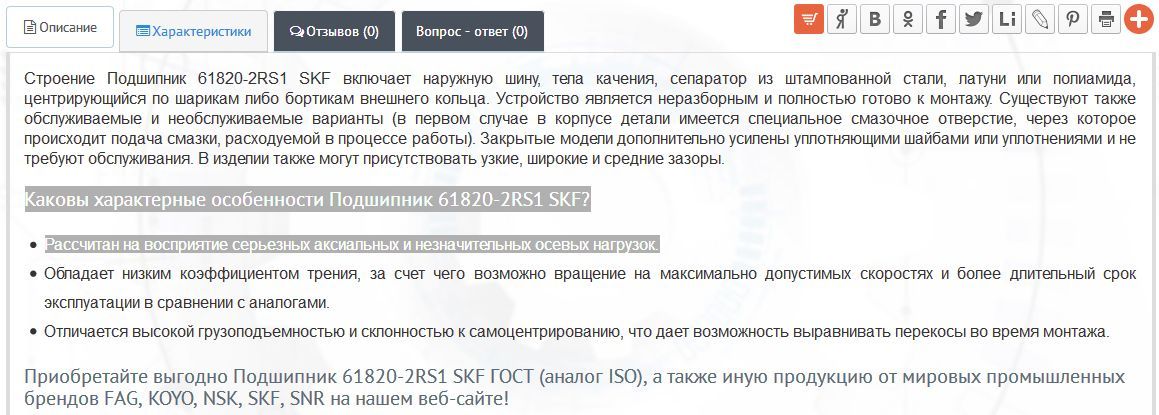

Я фигею от современных мальчиков что составляют такие вот описания.
Выделил фразу: "Рассчитан на восприятие серьезных аксиальных и незначительных осевых нагрузок. "

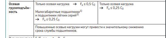

Незначительные осевые нагрузки это сколько???
Так смотрите каталог SKF, там все есть. Да и расчеты от всех нагрузок и на ресурс показаны. Если свои нагрузки знаете.
Общий каталог SKF, справочник подшипников там только перепутано с обозначениями номинальной и предельной частот и двухстороннее уплотнение -это 2RS
