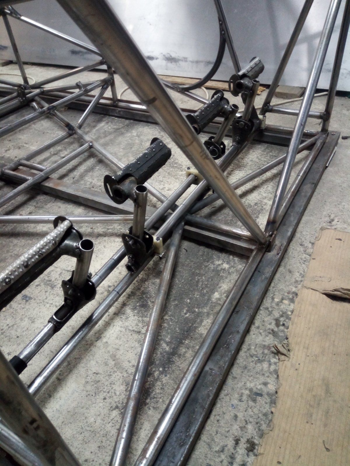

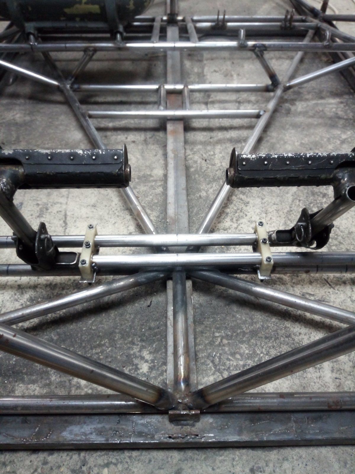

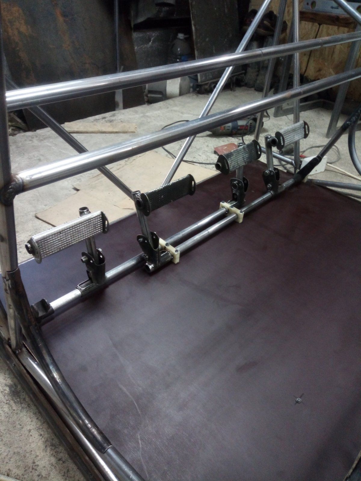

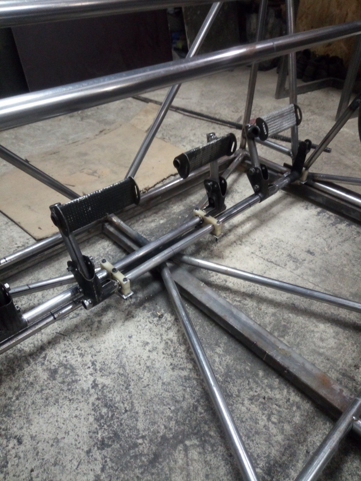

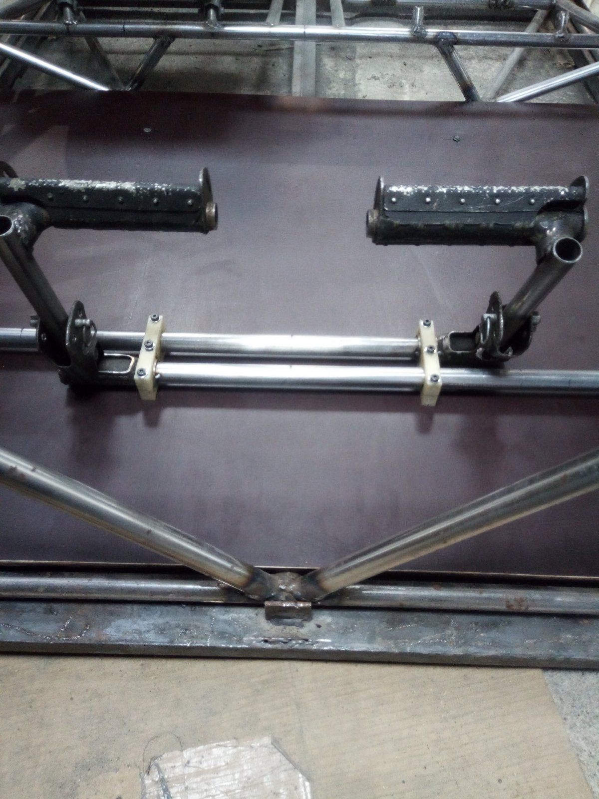

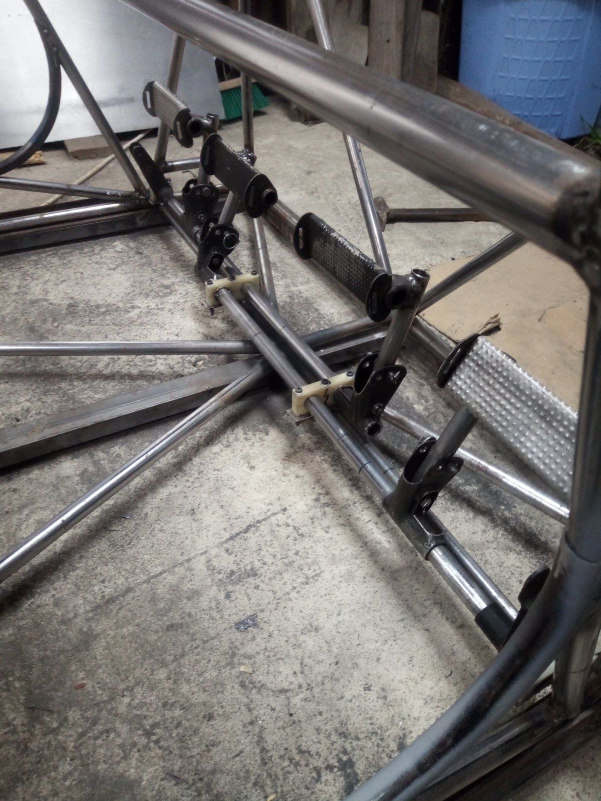

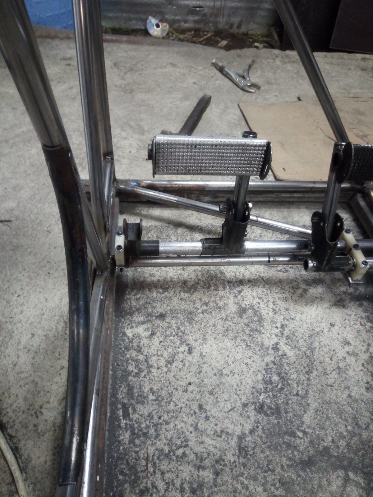

С делал крепления педалей.
Кроме выкинуть, может какой то совет?!

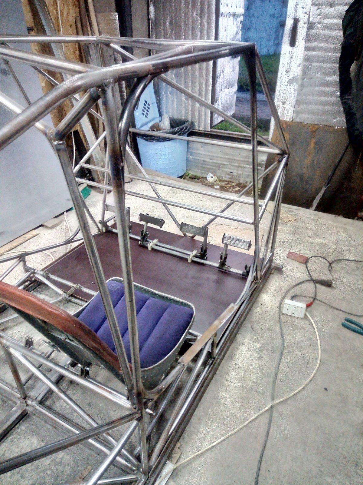

На дверь пойдет алюминиевая трубка 10-12мм, согнешь по периметру и приклепаешь к ней поликарбонат. Железо там ни к чему. Профиль тоже смысла нет.

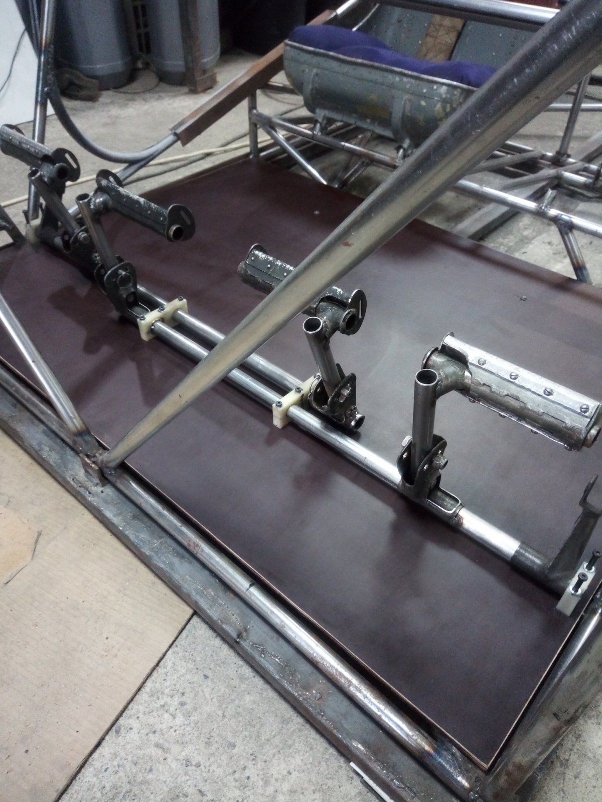

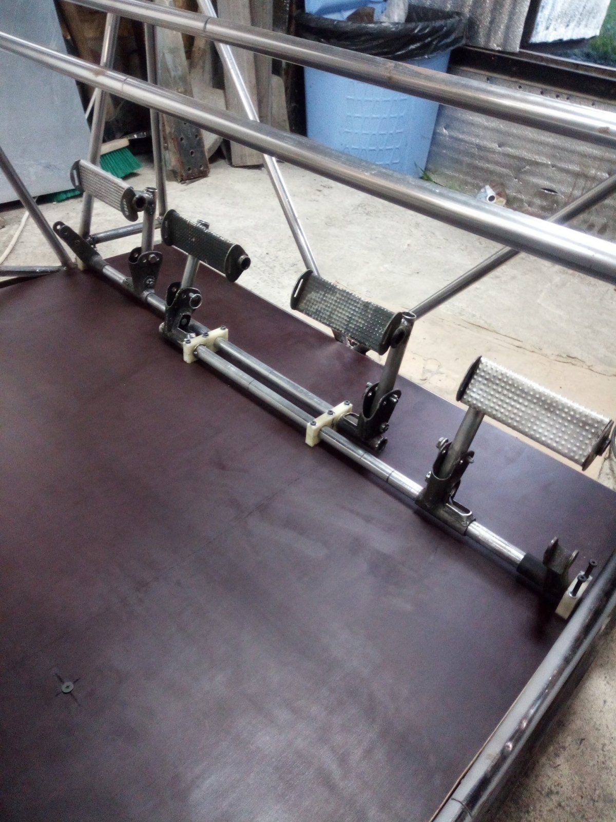

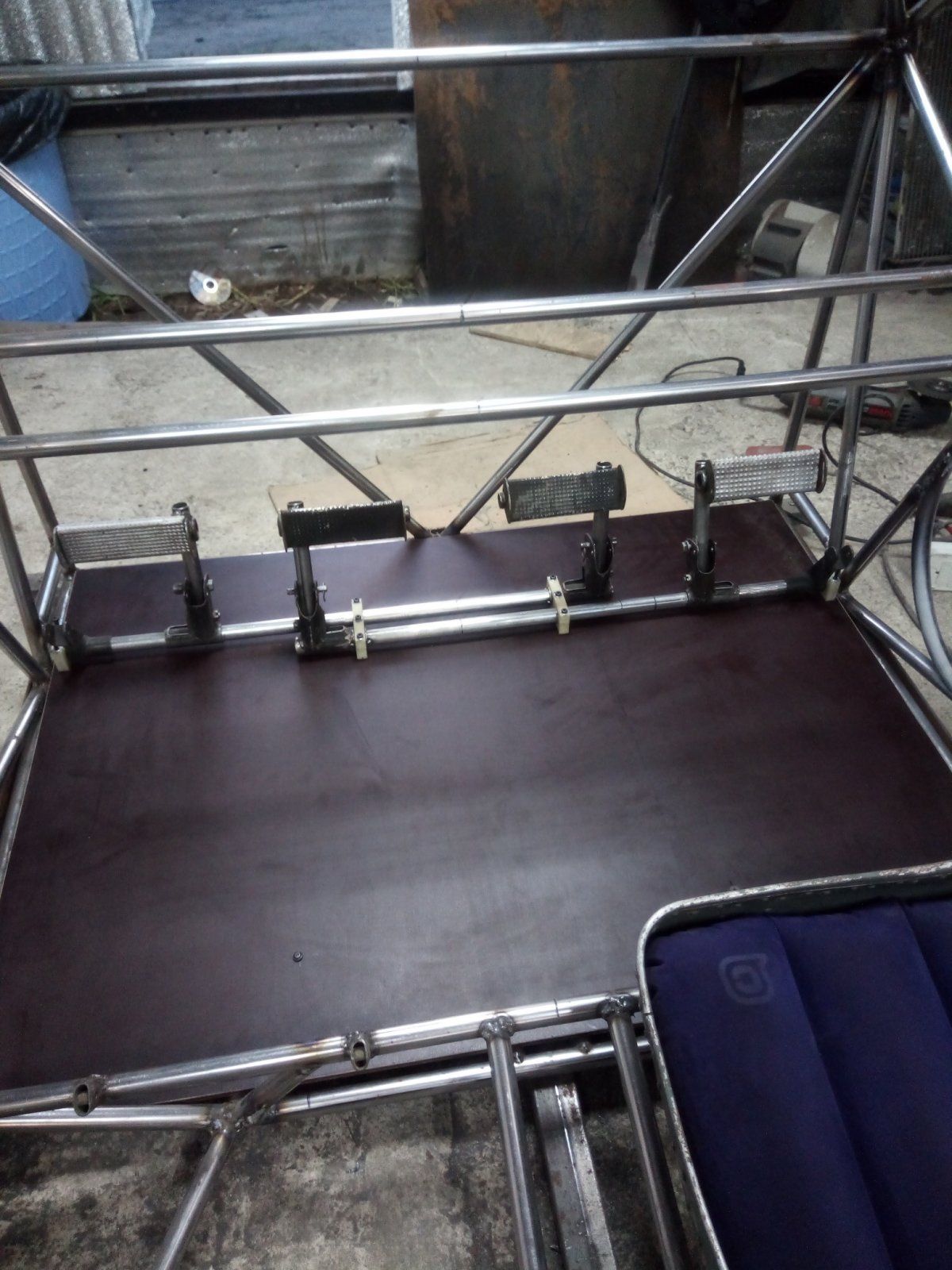

Ты банально вес набираешь. И нафига такие педали? Если выкинуть эти кронштейны, и просто сварить из трубок, они легче будут. И перестань выкладывать огромное количество фоток, я пол часа жду, когда все это загрузится 😇 , одну две и достаточно для понимания.
Педали алюминиевые со стальными втулками, так что они не тяжёлые, плюс имеют регулировку.
По поводу фоток. Давайте парни определитесь?! "То должно быть много! То на оборот, на фига их столько!"

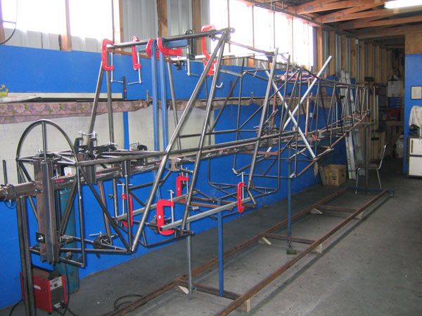

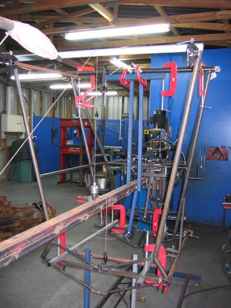

Алексей, фоток много не бывает когда они разные по содержанию. Череда же одноплановых, мягко говоря, лишняя. Для понимания нюансов конструкции вполне достаточно 2-3 снимка, снятых с разных ракурсов. Будут вопросы - попросим снять подробнее. 🙂 Для того чтобы поберечь время и трафик тех кто смотрит ваши фото вполне достаточно размера 800х600 пикселей, для фото насыщенных мелкими деталями можно применить размер 1024х768. Этого более чем достаточно.
А в остальном все нормально. 👍

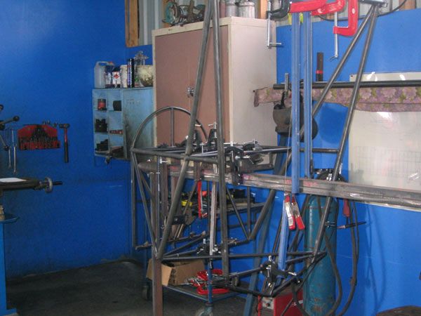

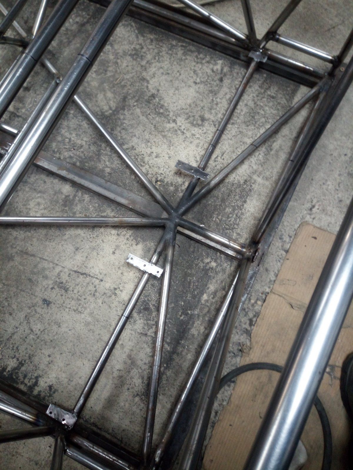

Алексей, покажи как ты подгоняешь стык труб?
Доброго времени! Такого серьезного стапеля, себе конечно позволить не могу! В виду отсутствия места(что имеем). Вырезал "галтели" болгаркой, глубиной 5мм. Плюс распил под нужными углами.
Вечером выложу фото, ещё есть не проваренные участки.
