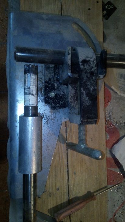

Болгарка не пойдет. Нужен прибамабас как на фото. Позволяет подогнать любую трубу под любым углом.

Если ферма нарисована в 3Д удобно распечатать в М1:1 выкройки-развертки стыковки труб на бумаге и вырезать, потом оборачиваешь выкройкой трубу, базируясь по продольной линии, обрисовываешь кривую и режешь болгаркой. Зазоры меньше миллиметра получаются.

Всякие штуковины, это конечно здорово! Но если их нет! Что тогда? Люди нормально обходятся и болгарками. Не у всех есть возможность приобрести нужное оборудование.

Всякие штуковины, можно купить или если нет денег то можно сделать. Они простые как детский велосипед. Я тебе потом отправлю фоток что тебе понадобится. Болгарка это слишком грубо.

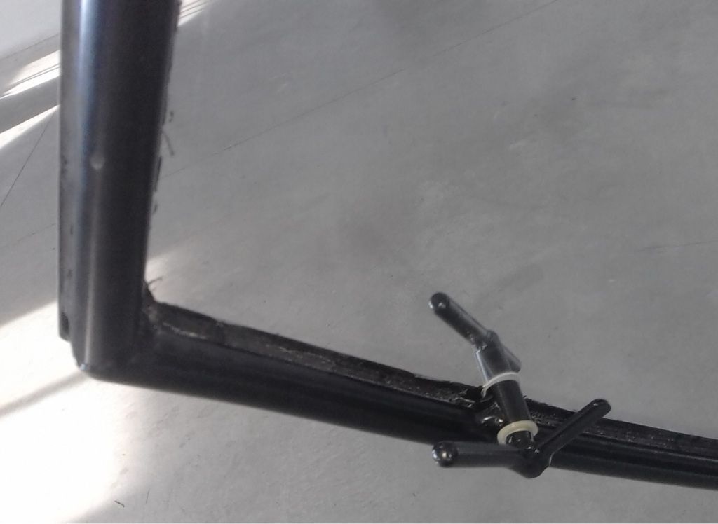

Посмотрите как сделаны двери на Птенце-3
Просто сварена рамка из гнутой трубки АМг диаметром около 20х1,5мм и на нее на автомобильный герметик для стекол, снаружи рамки приклеено оргстекло. Стекло, правда, предварительно слегка выдуто, но можно и гнутое на герметик и на вытяжных заклепках приклепать.
