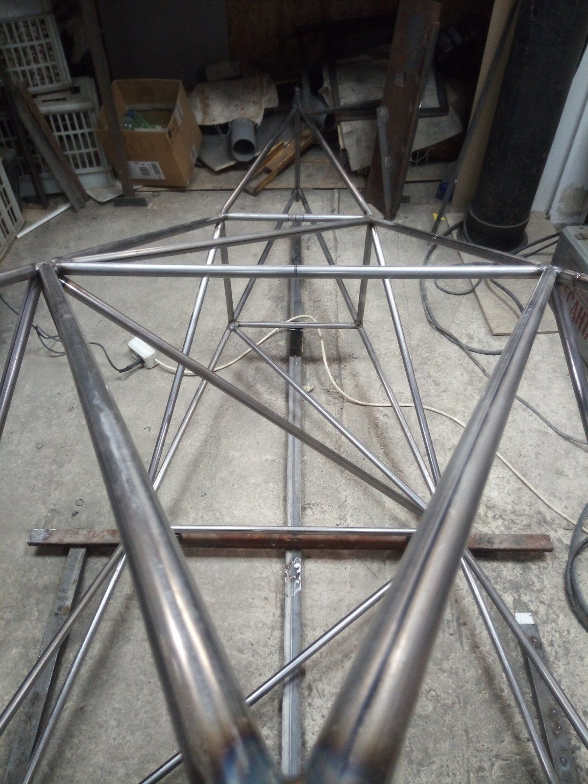

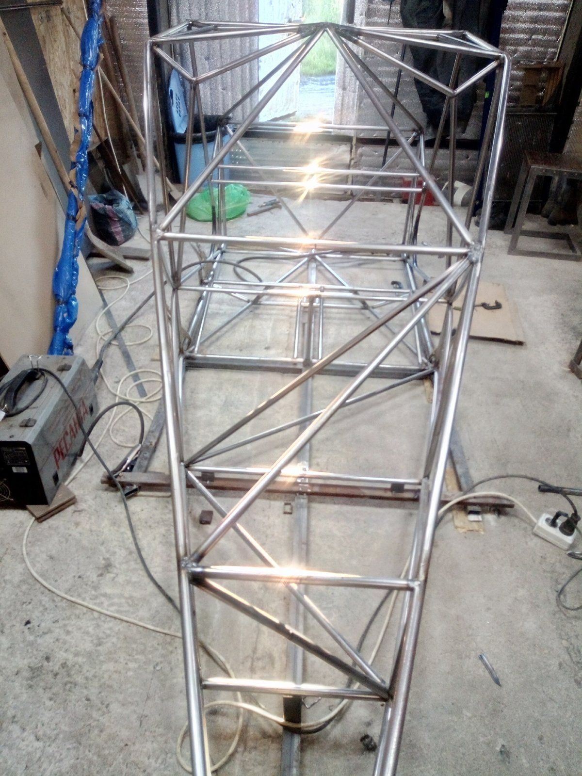

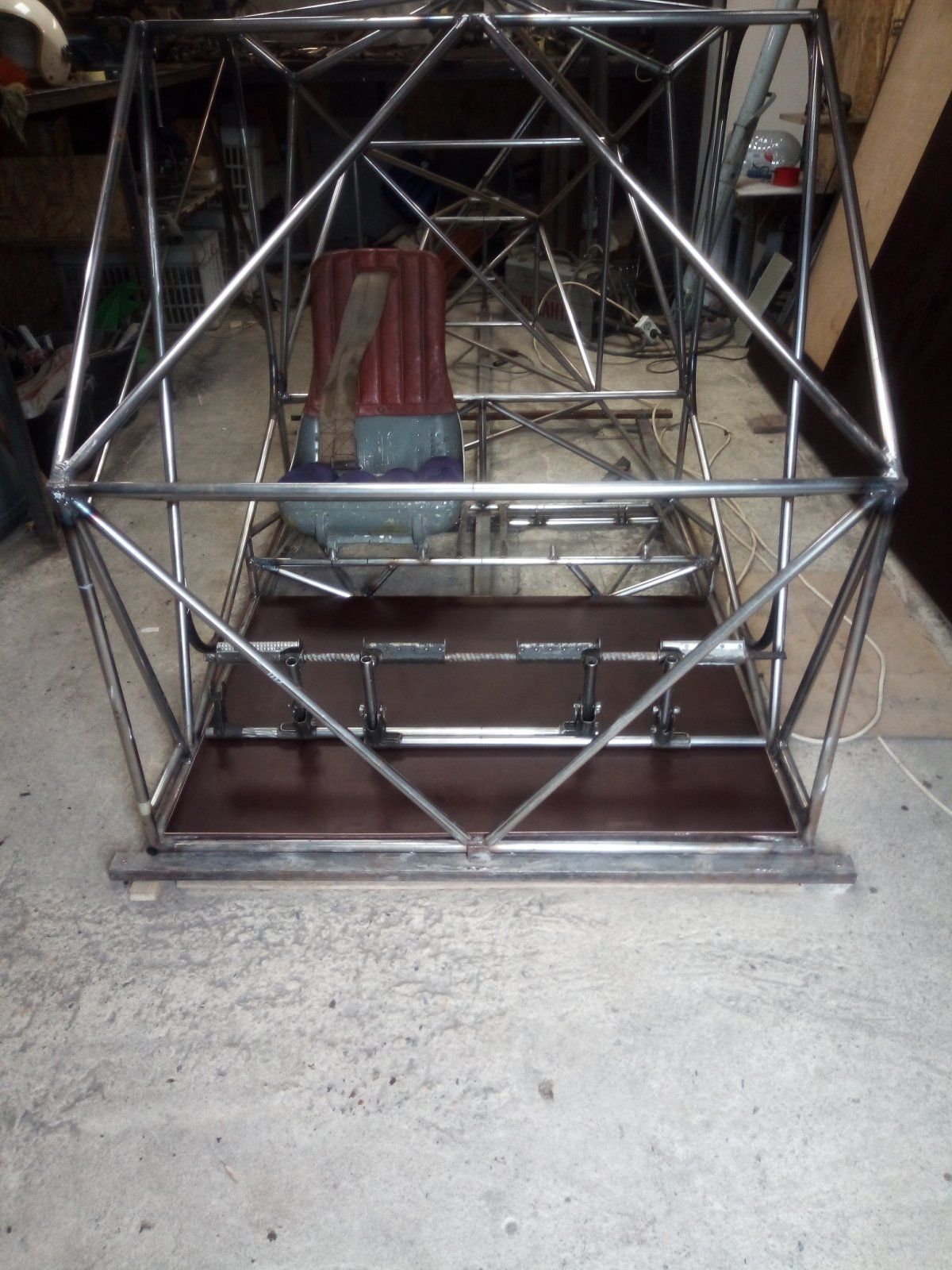

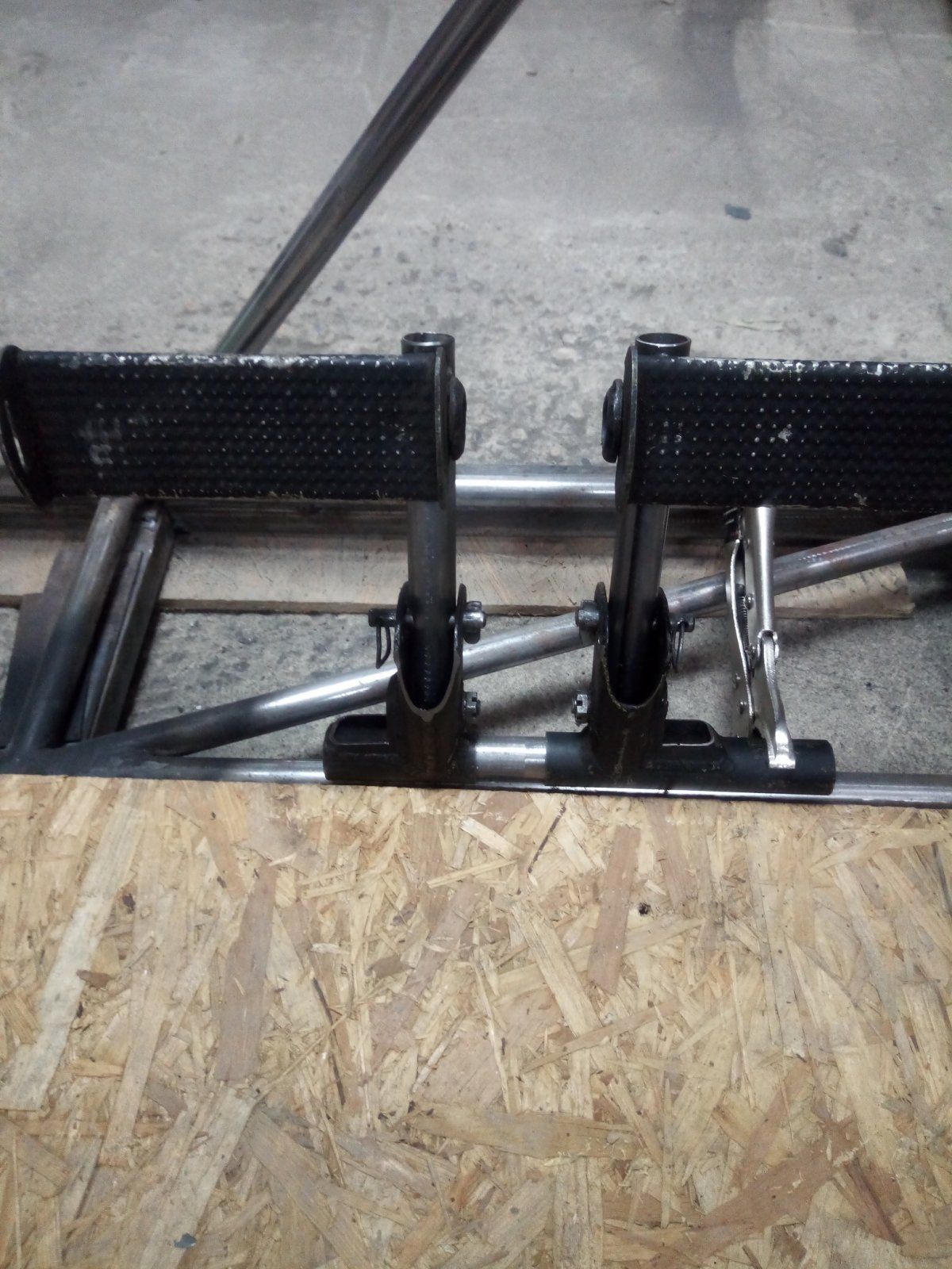

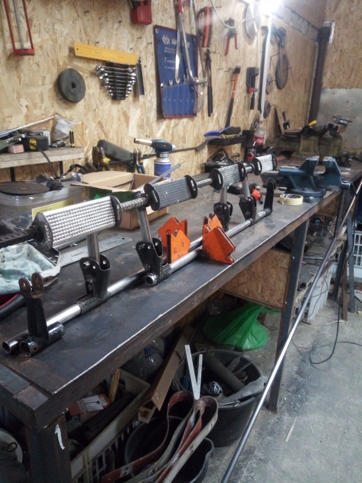

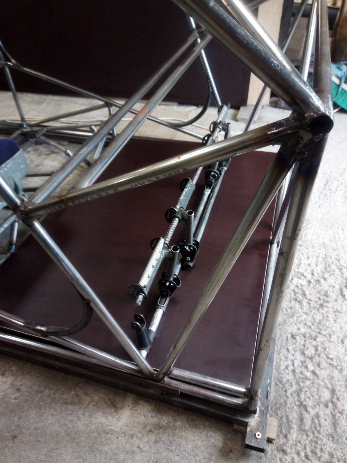

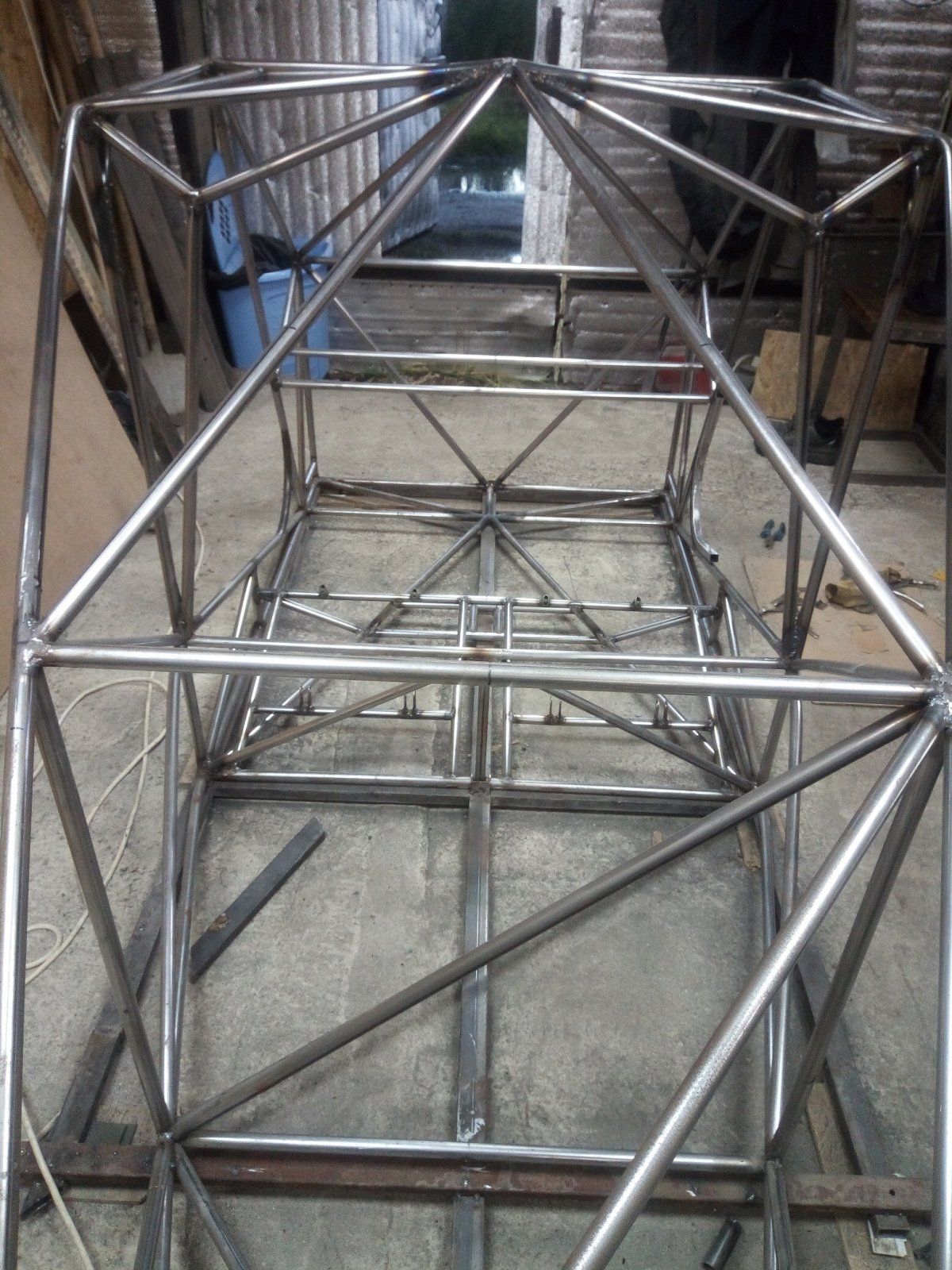

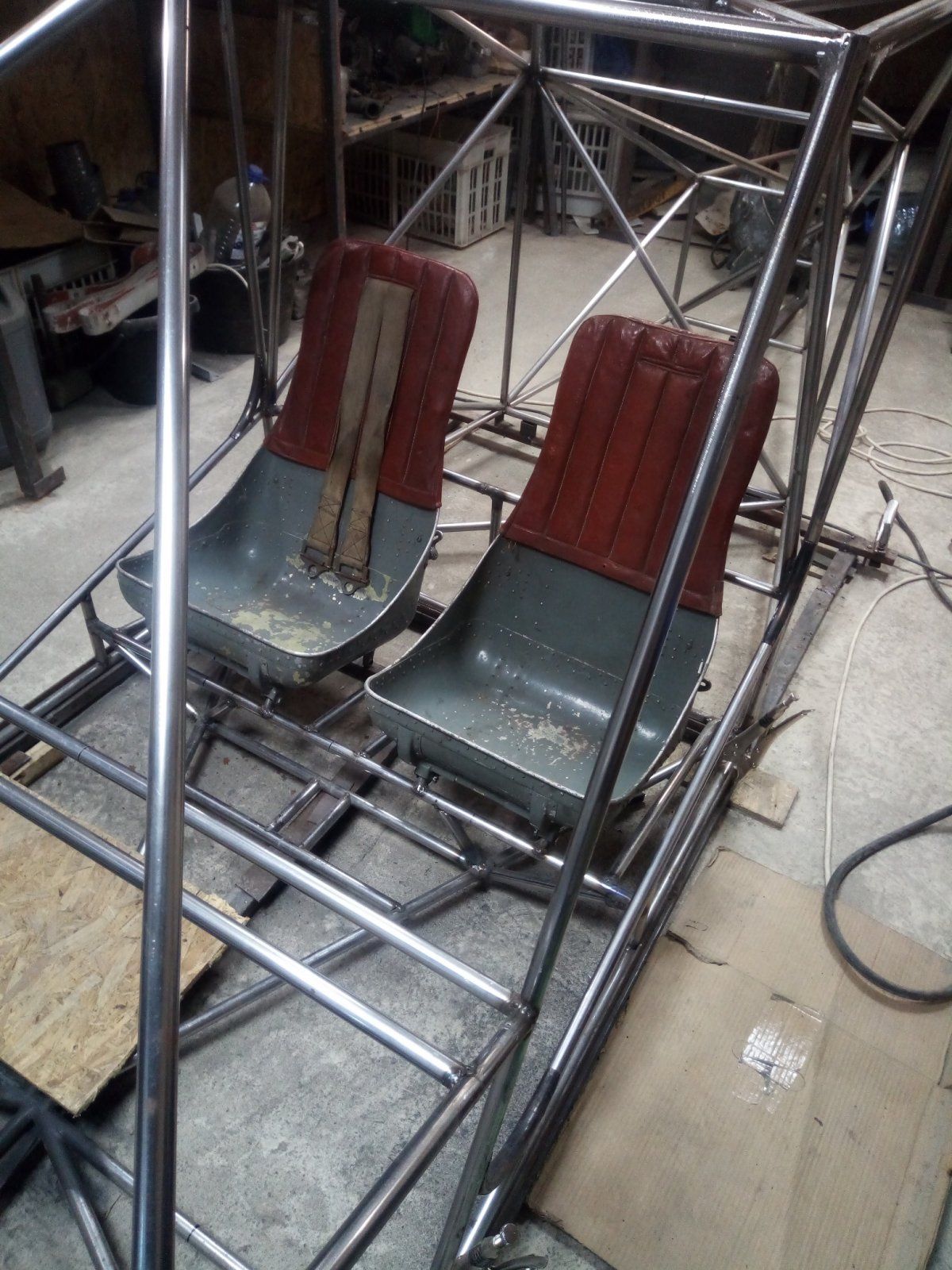

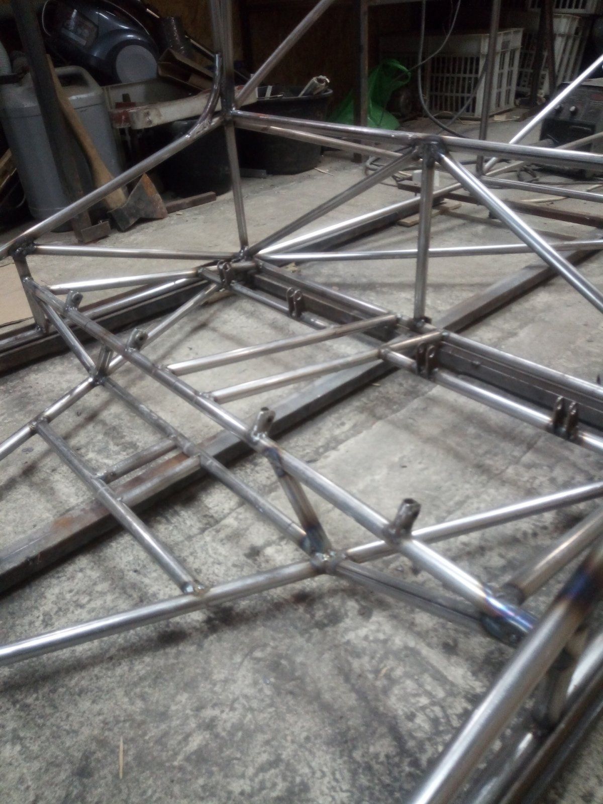

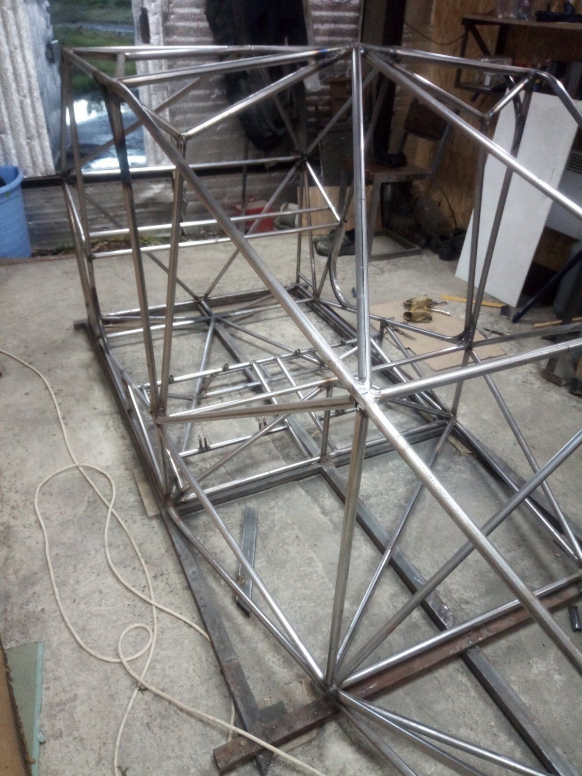

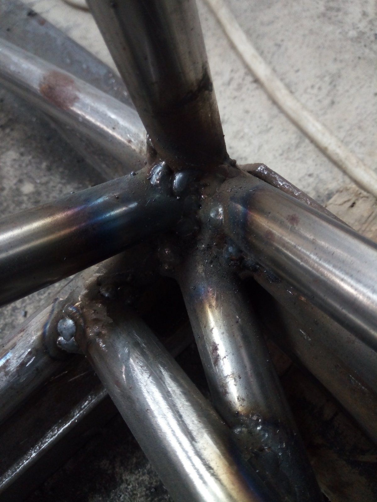

Сварщик из меня конечно ещё тот! С профессионалом проблемма! Напряжение в сети то же не стабильное.фото по позже сброшу.
Фото.
Пробовали, заем, это легкий этап😉

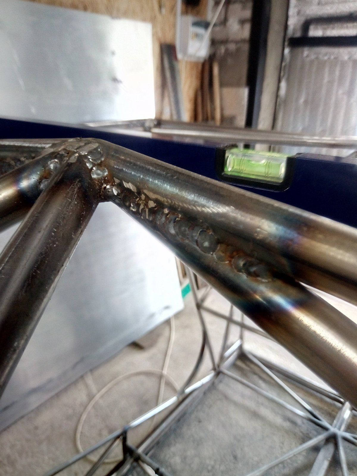

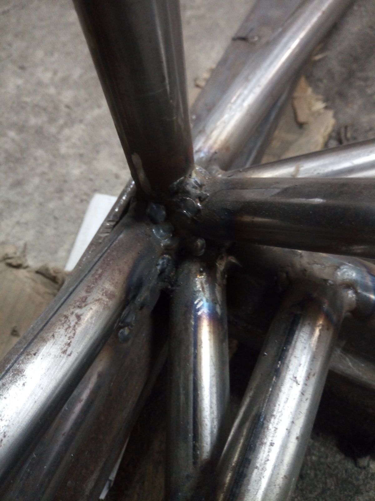

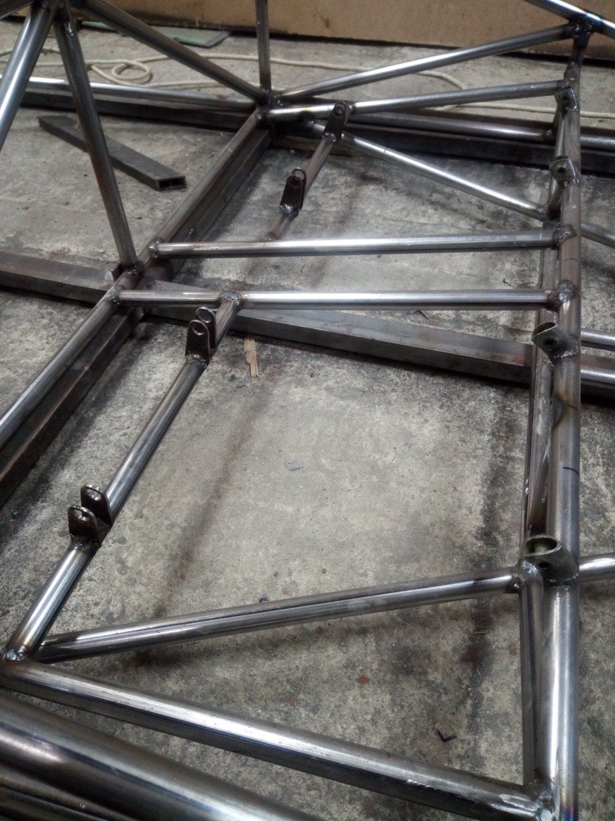

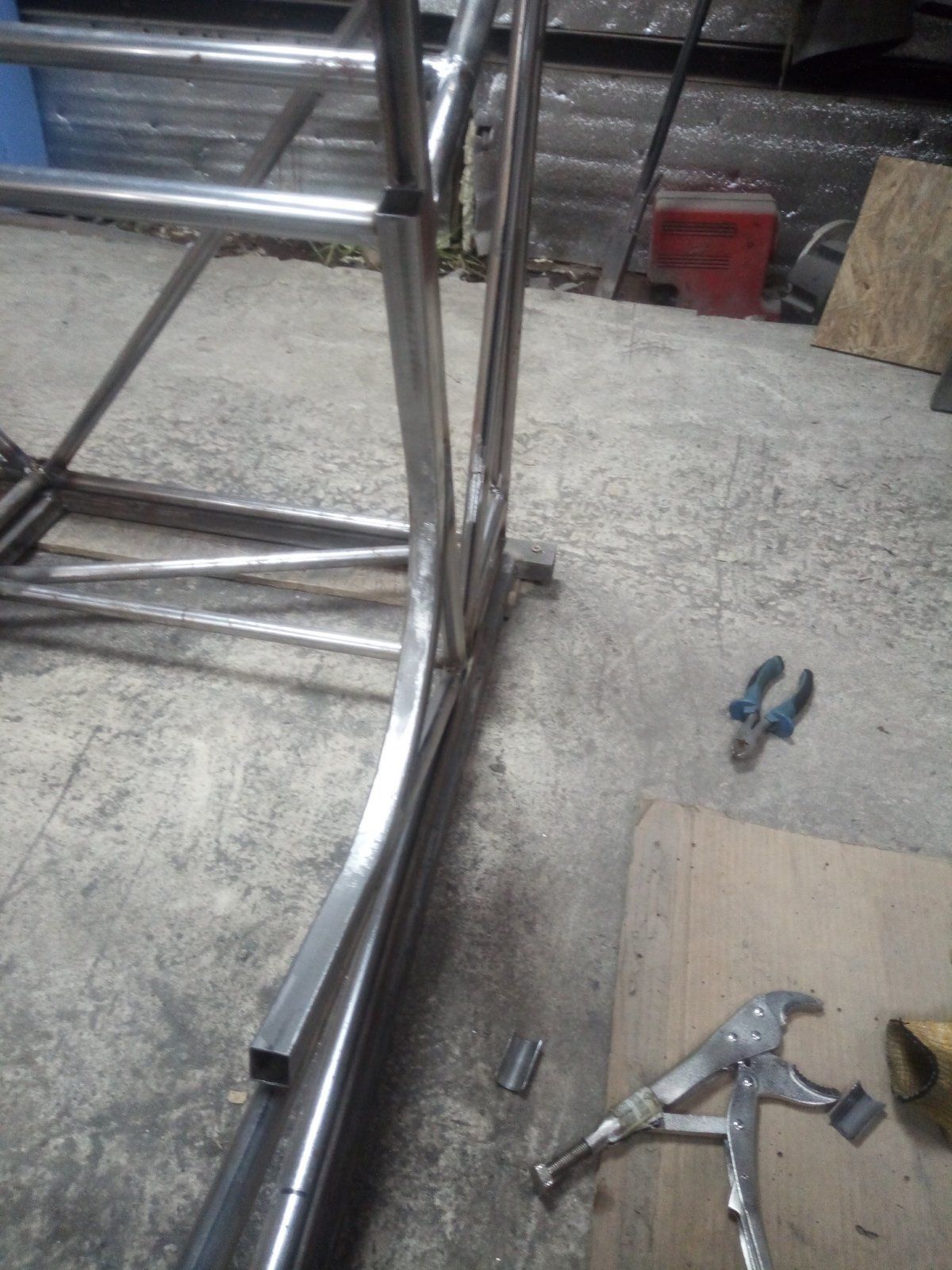

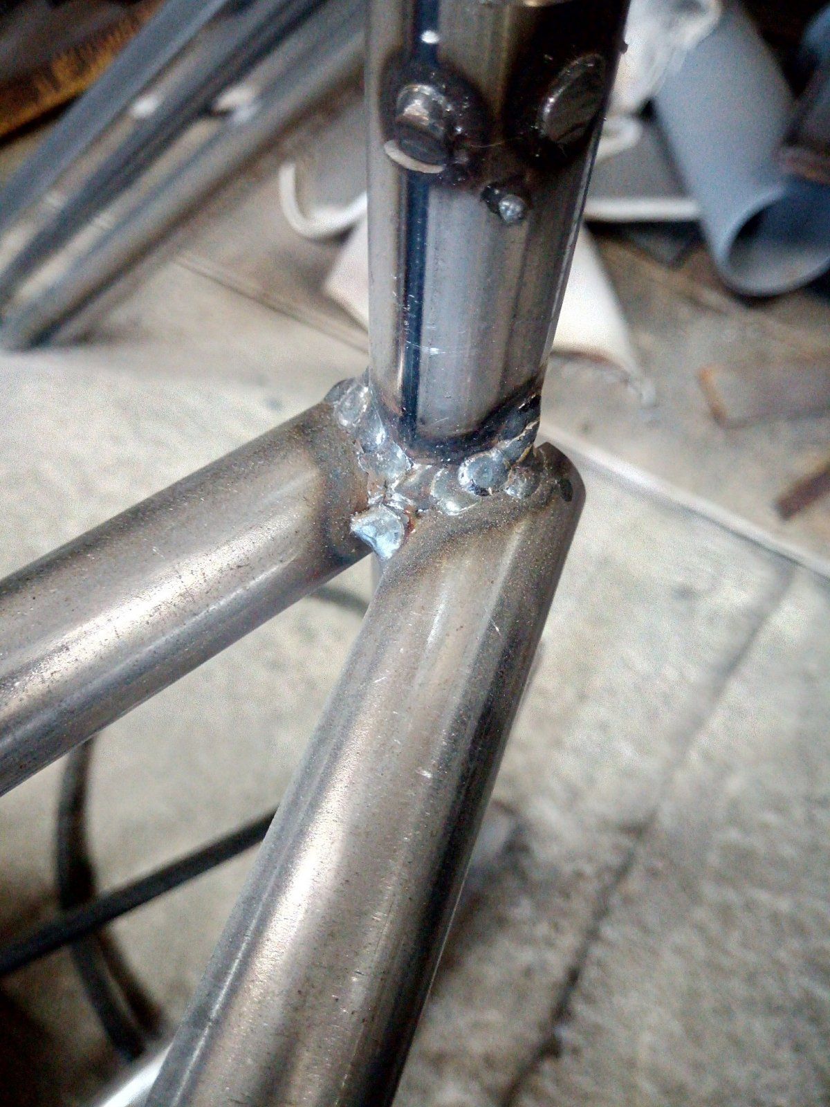

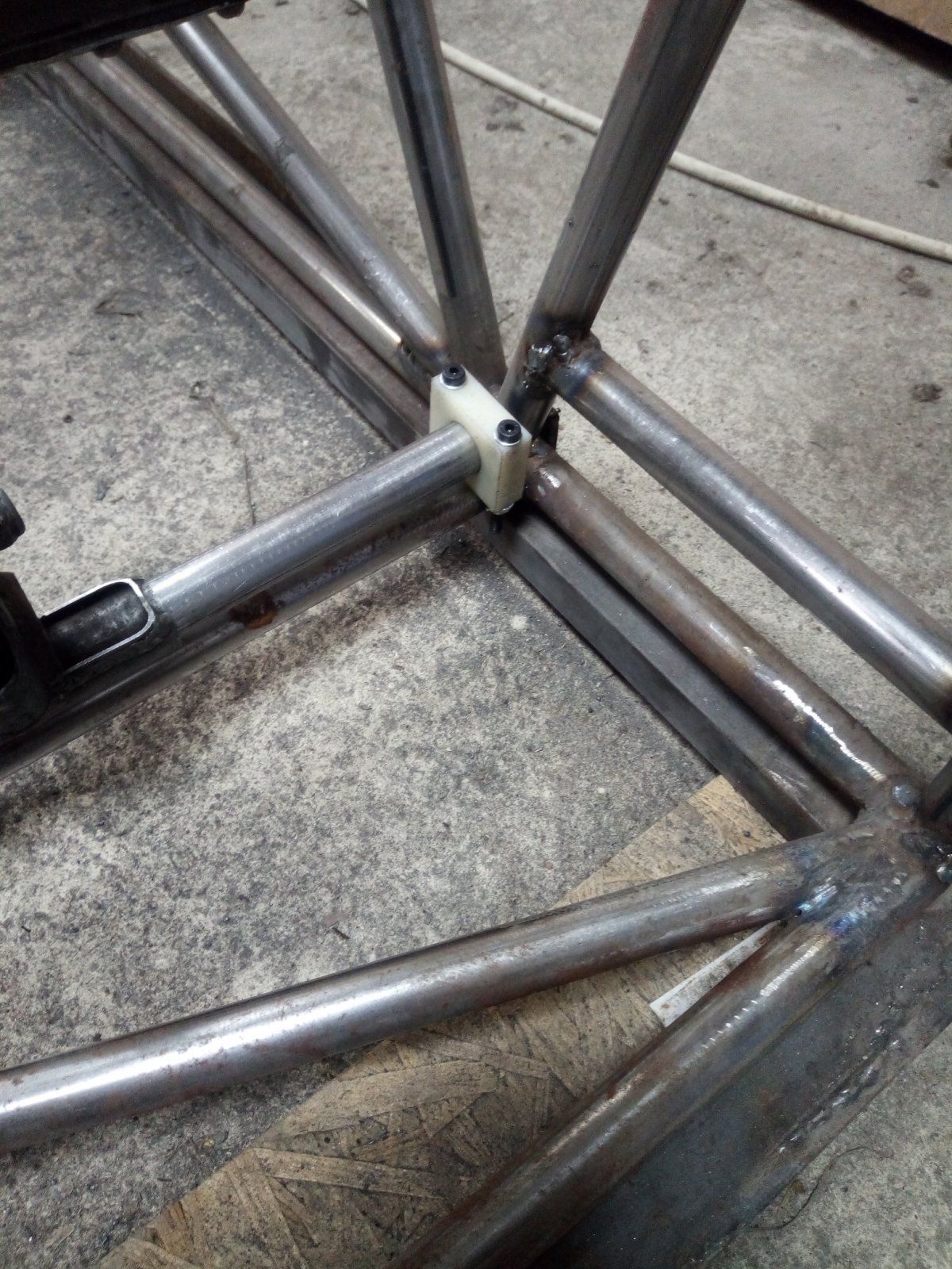

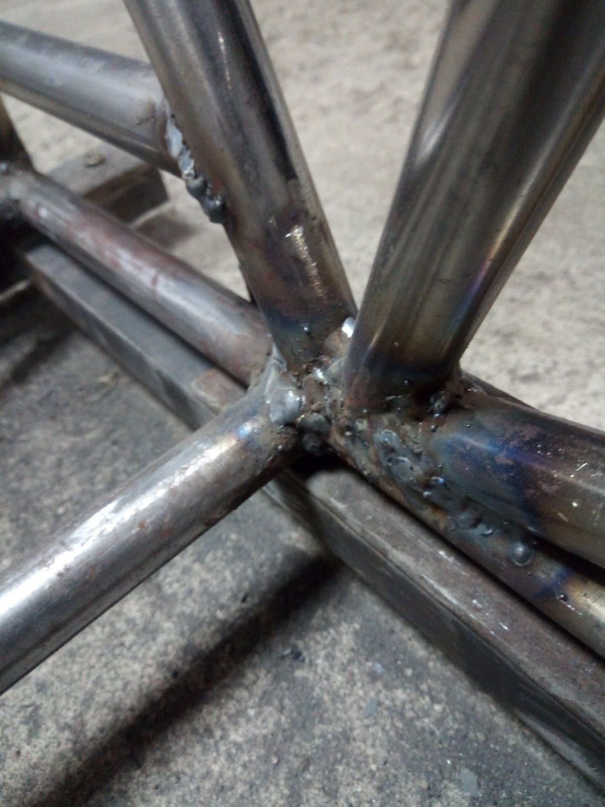

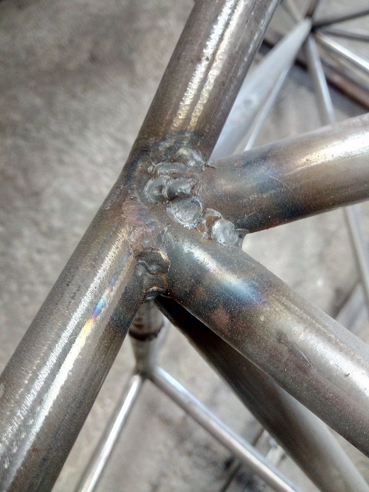

Фото швов! Но ещё проварено не всё. перехожу на смесь!

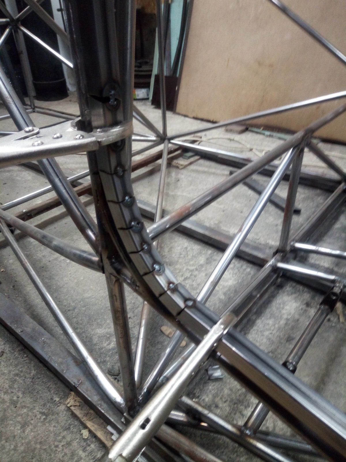

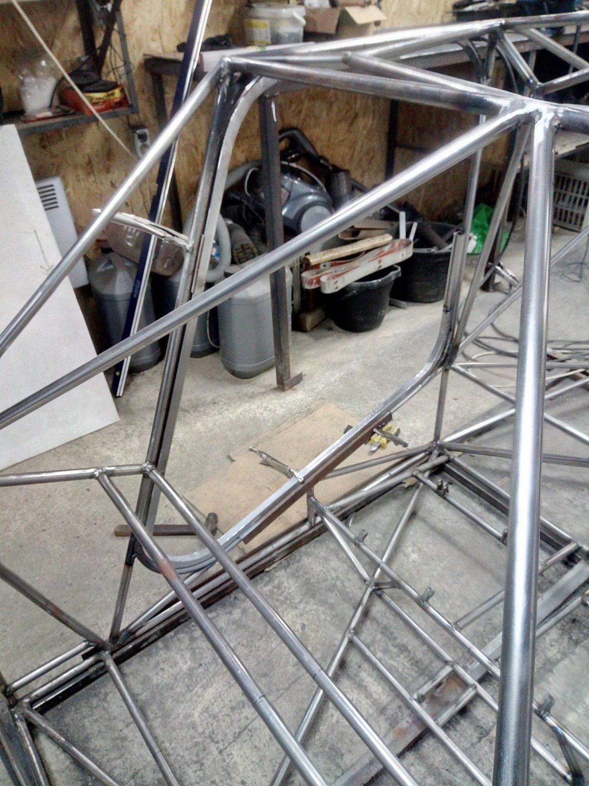

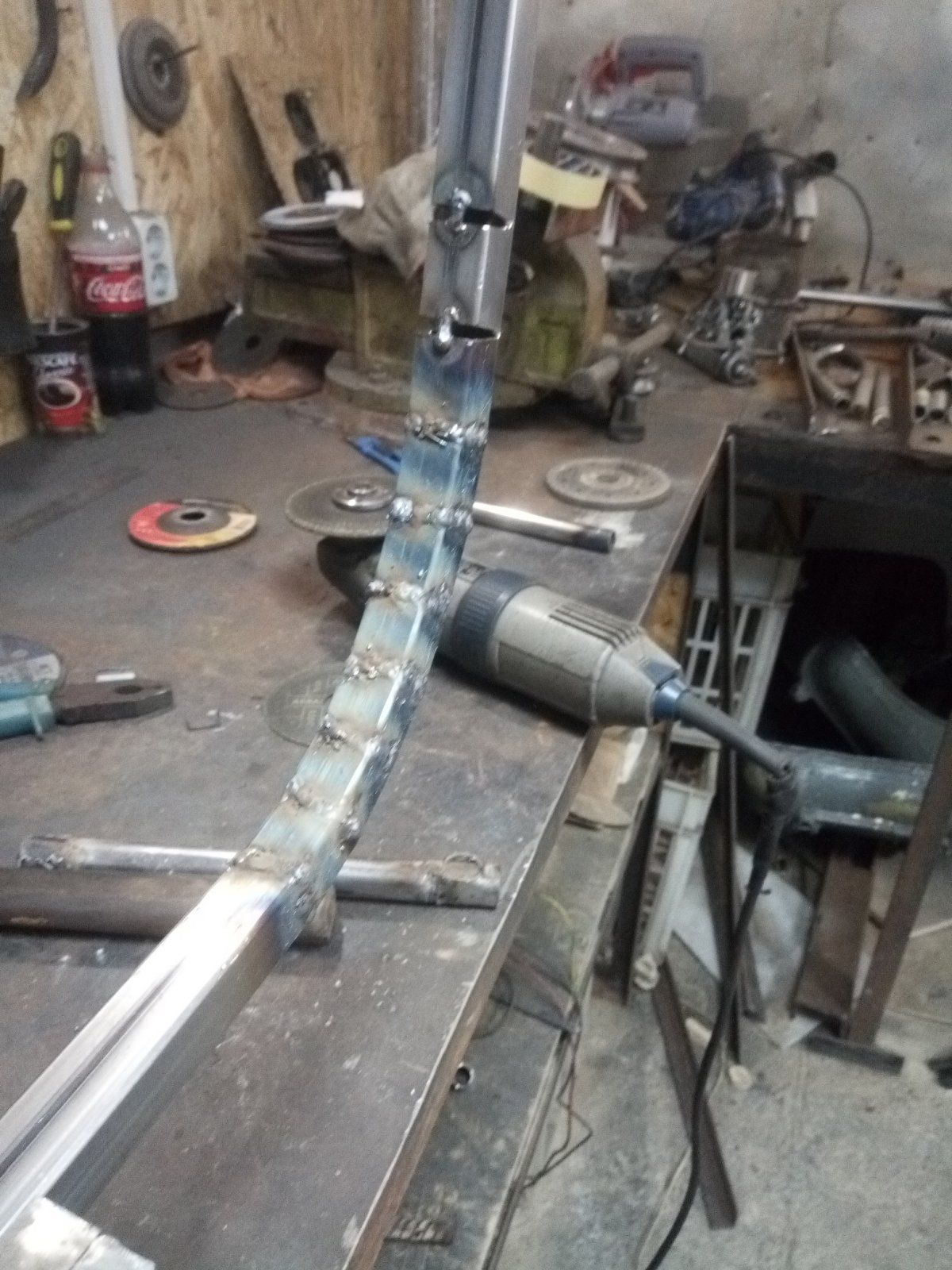

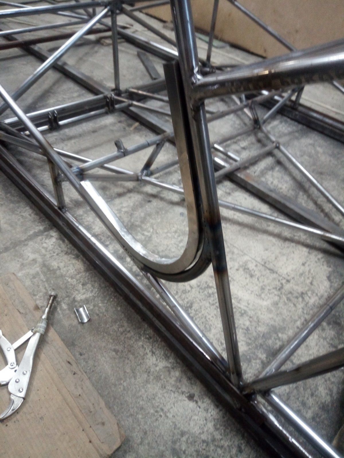

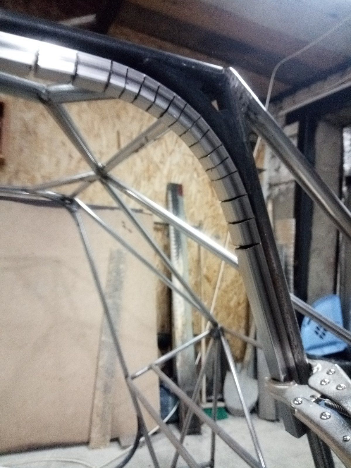

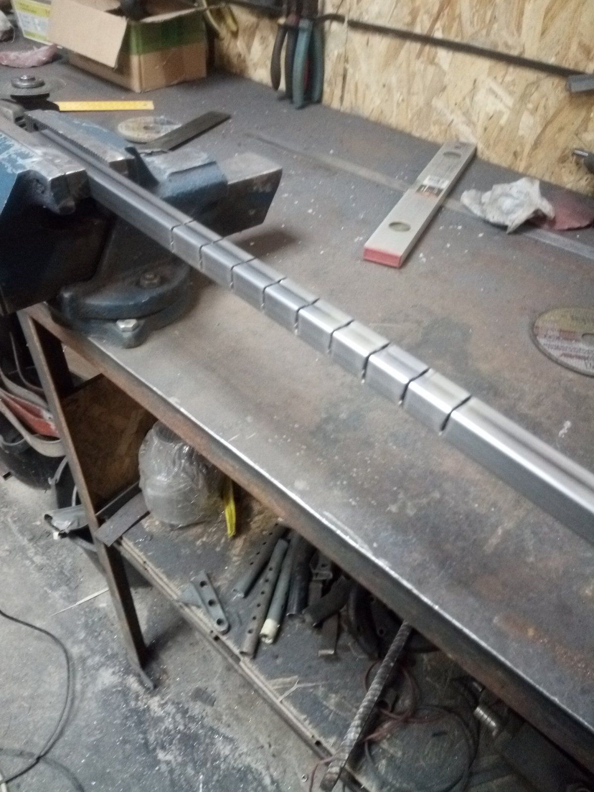

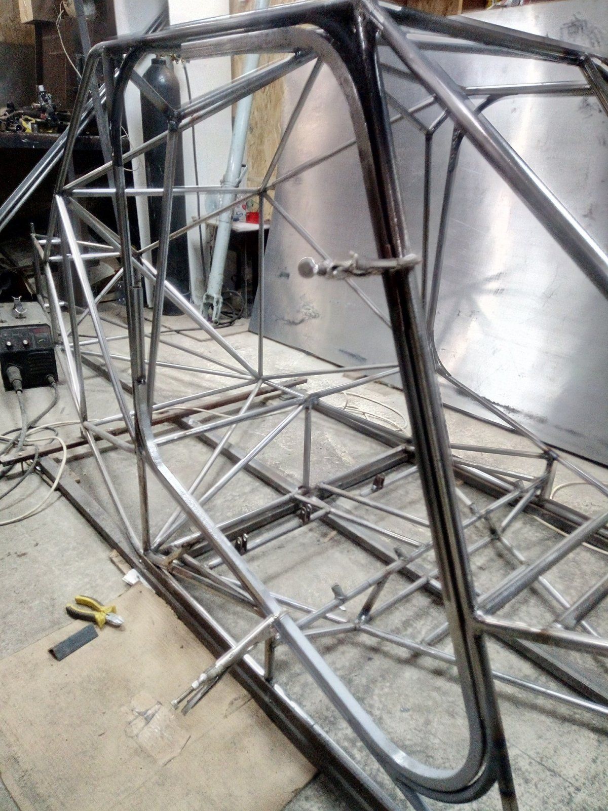

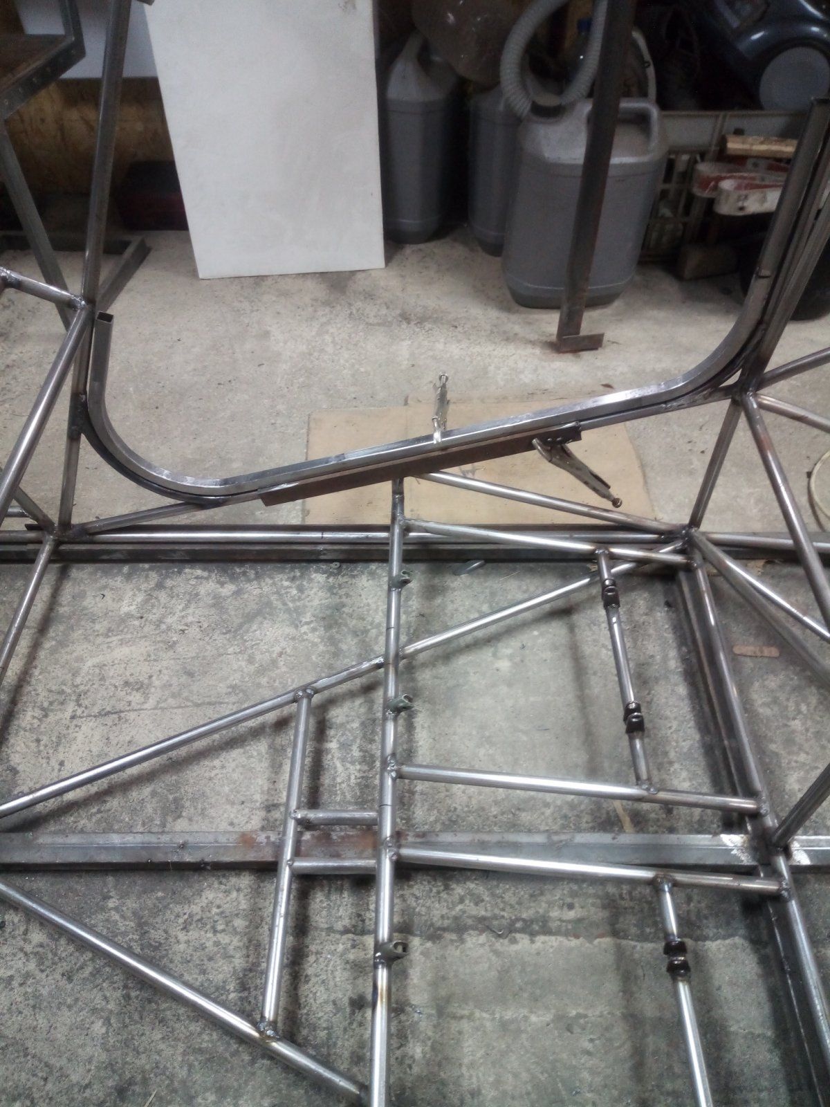

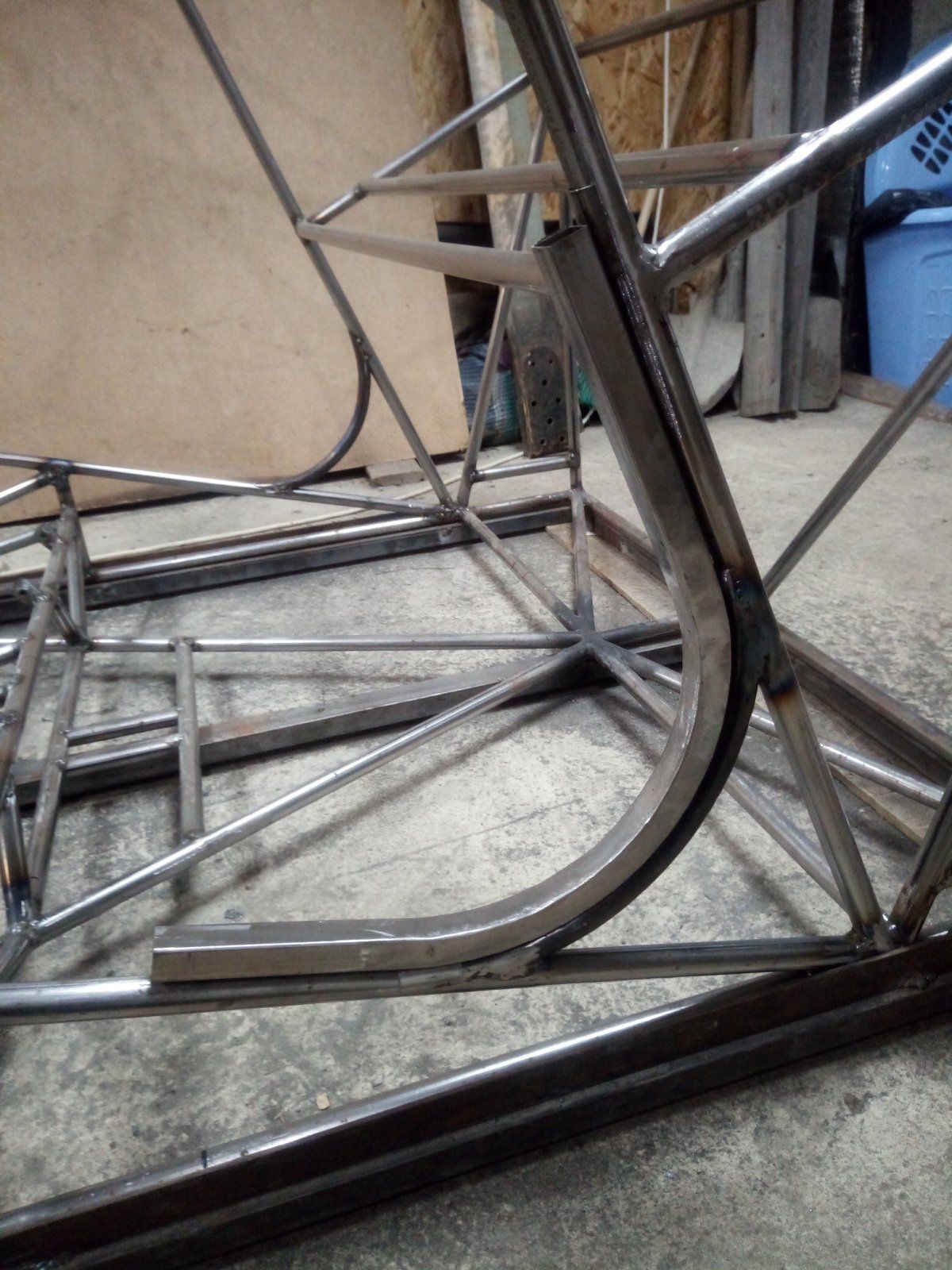

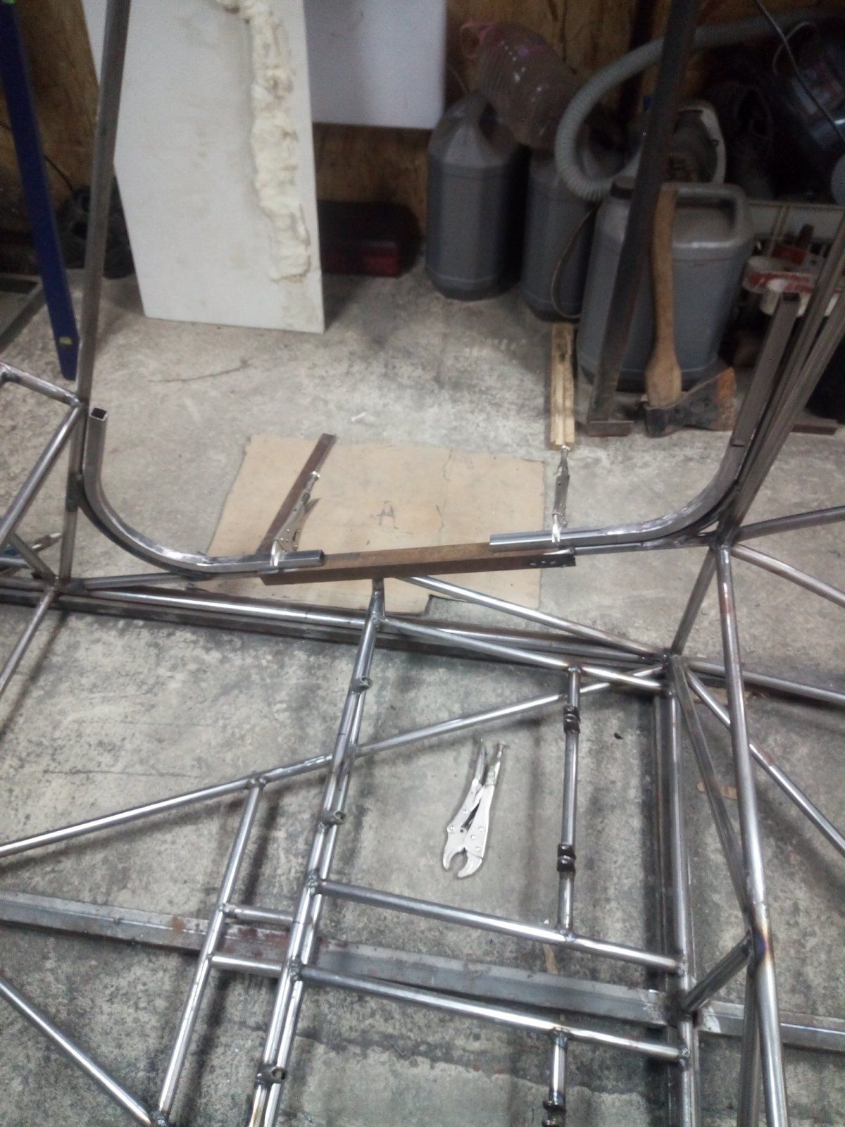

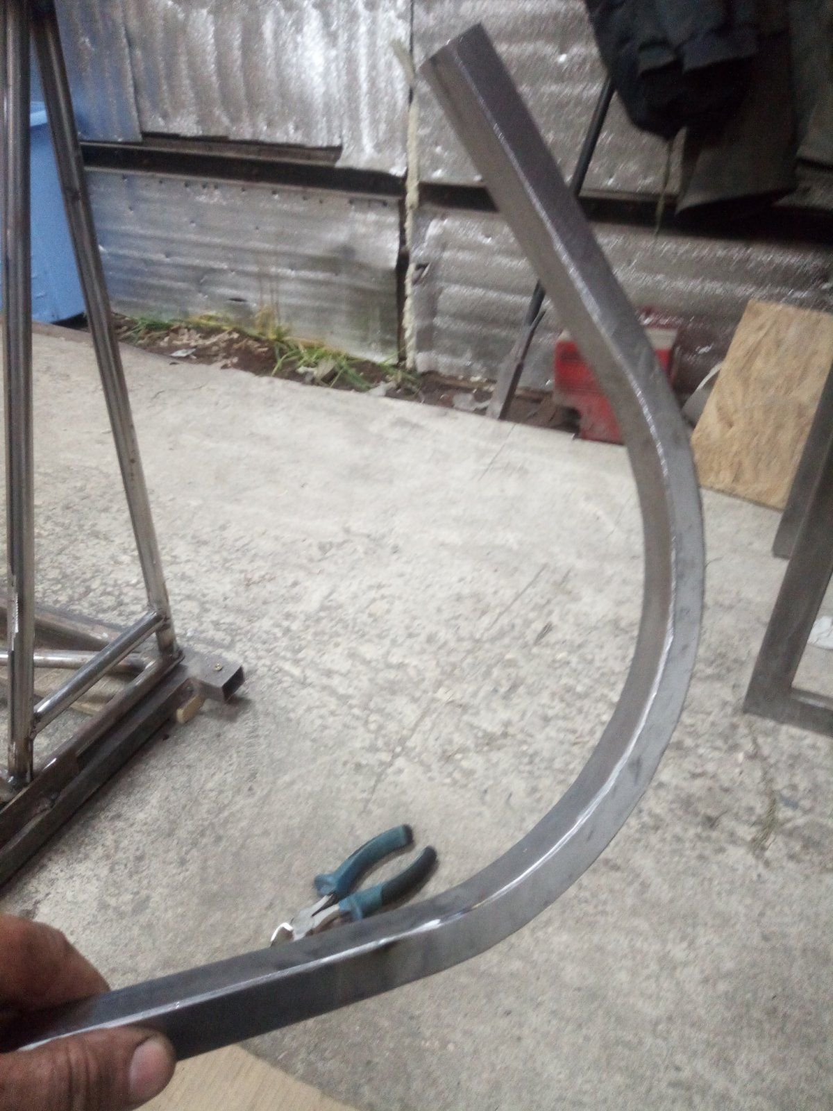

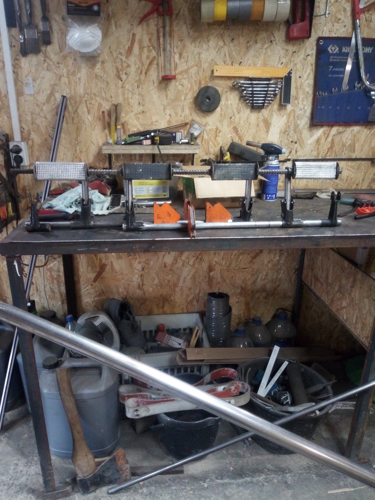

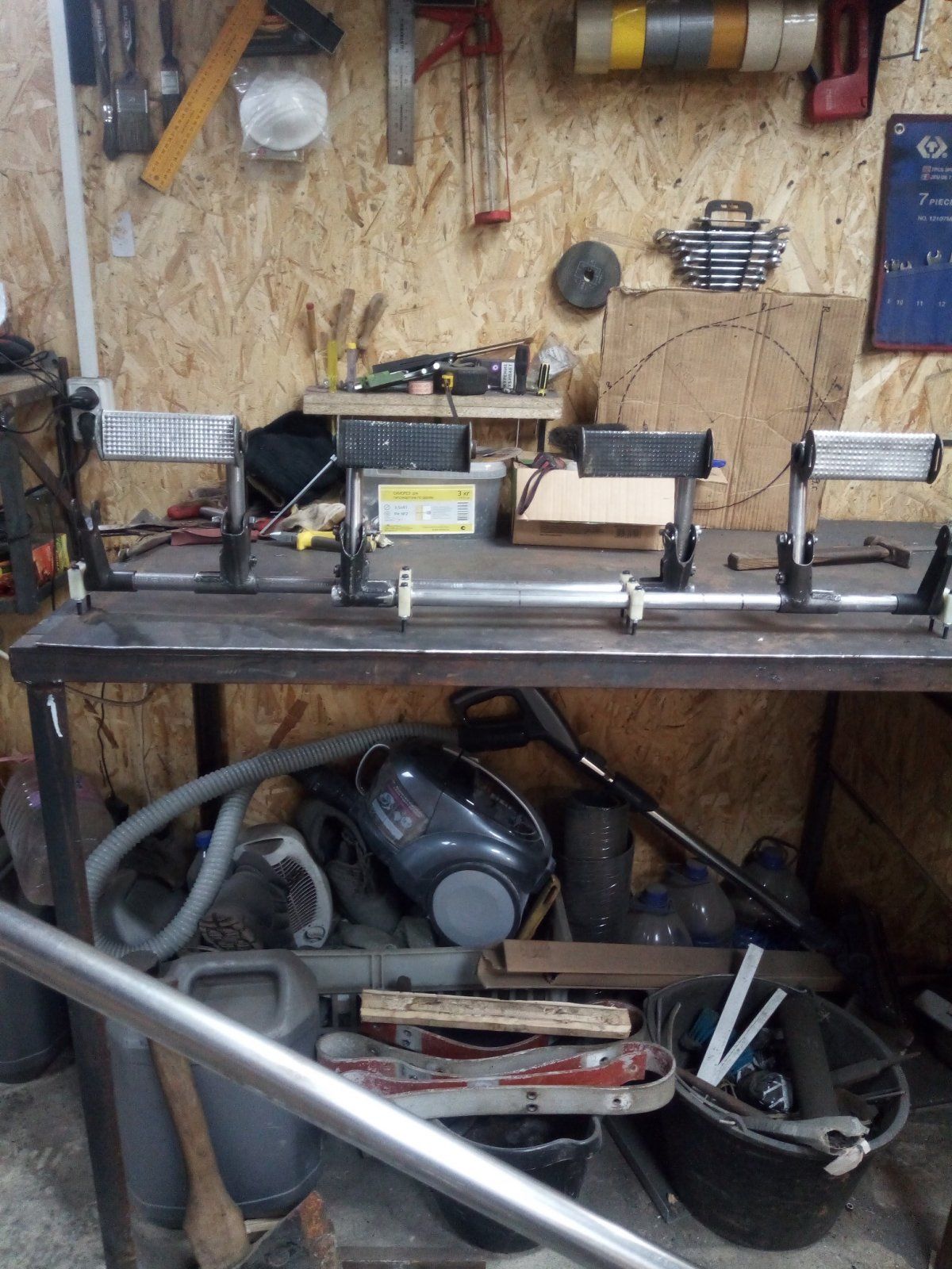

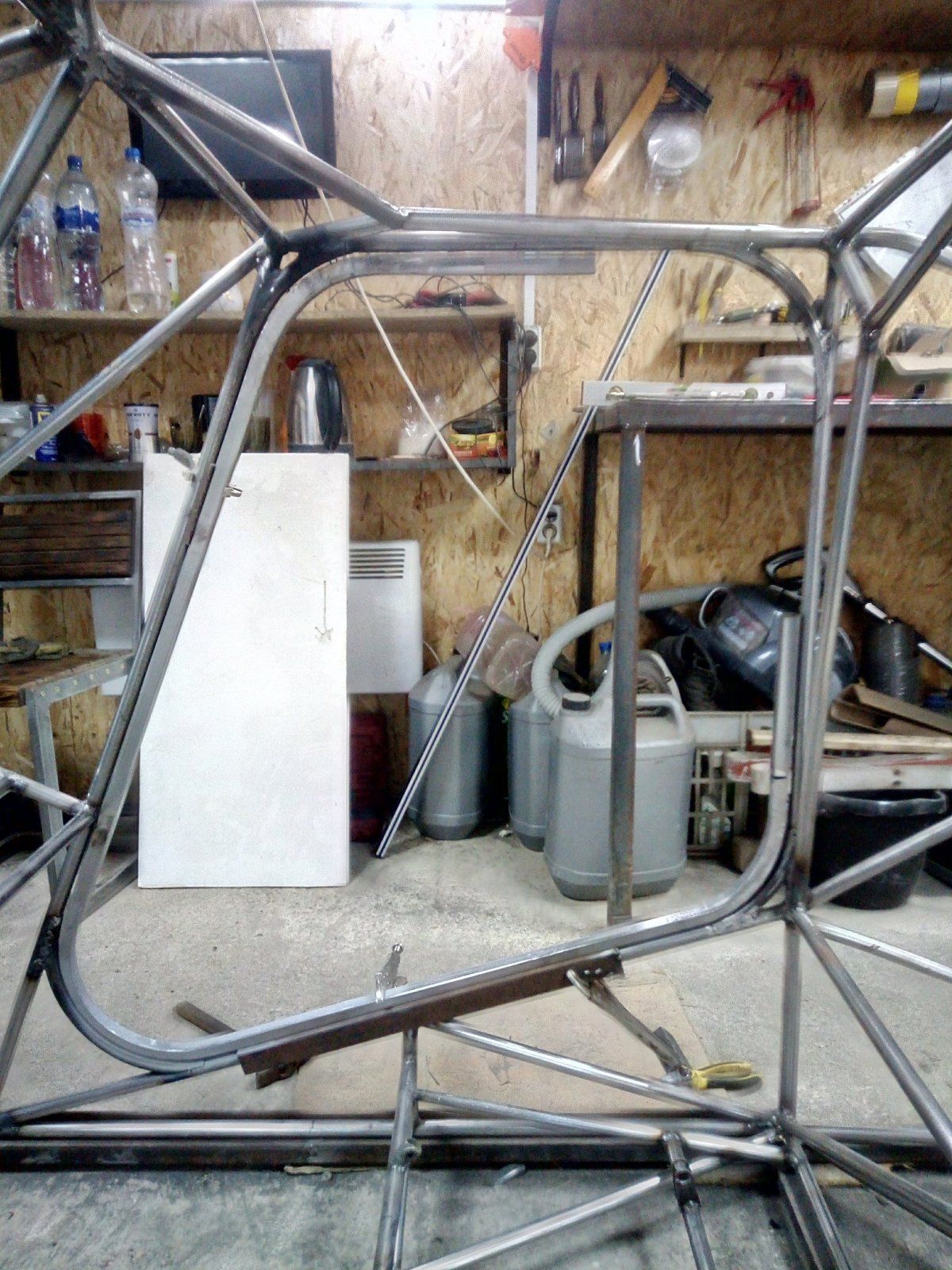

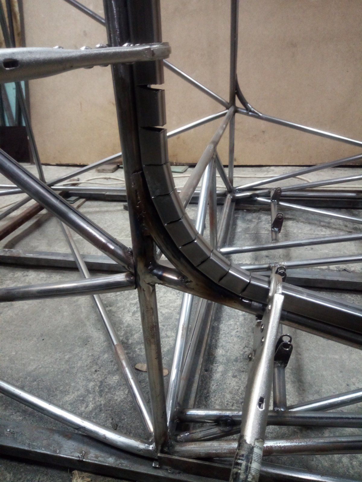

Формирование рамки двери. на станке не получилось, складываеться полка. песок не помог, и из 20, превращаеться в 17.
Пришлось таким способом!
Сварочные швы шлифмашинкой не шлифуются. Трубы тем более. Если образовались сопли, то только сопельку очень аккуратно машинкой снять не затрагивая основной шов. Капельки брызг сбиваются каким ни будь острым предметом.
Надеюсь толщина стенки 1.2, вместо 0.8.компенсируют этоткосяк.

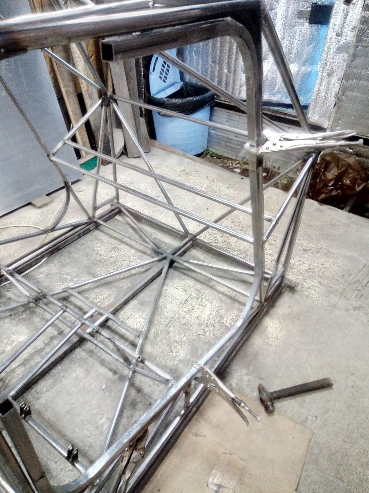

Ездил к Шерстнёву Жене, видел несколько свареных ферм Пайперов, швы зашлифованы!
Что сделано то сделано! Перейду на смесь пайдусь по проблемным местам, плюс вставлю косынки.
В любом случае спасибо за замечание!
А вообще на сколько это критично?!
Всё переделывать?!
Надеюсь толщина стенки 1.2, вместо 0.8.компенсируют этот косяк.
Шлифмашинка оставляет глубокие риски - концентраторы напряжения. Большие капли металла на трубе, сопли на сварочном шве то же самое. В запас идёт то, что в узлах ферм напряжения меньше чем в середине стержня - трубы. Выдержит не выдержит решать вам осмотрите внимательно все стыки, сильно ослабленные лучше переделать. Кроме того у вас полуторный запас тоже нужно принять во внимание. Если вы начинающий сварщик сделайте следующее: состыкуйте под разными углами обрезки труб, сделайте хорошую имитацию нескольких узлов фермы. Заварите их и потом разрежьте вдоль оси труб. Внимательно осмотрите внутреннюю часть сварного шва, если будет непровар, погуглите, что это, то придётся учится варить. С полуавтоматом это не сложно. Нужно только правильно режимы подобрать. Если вы более опытный, то забудьте, то что я написал выше.
