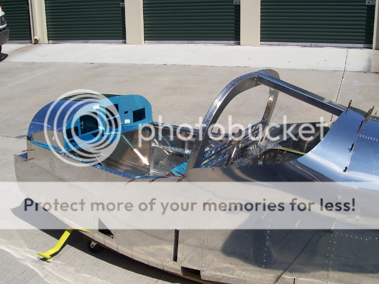

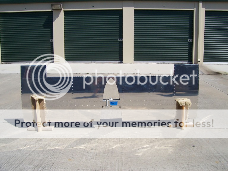

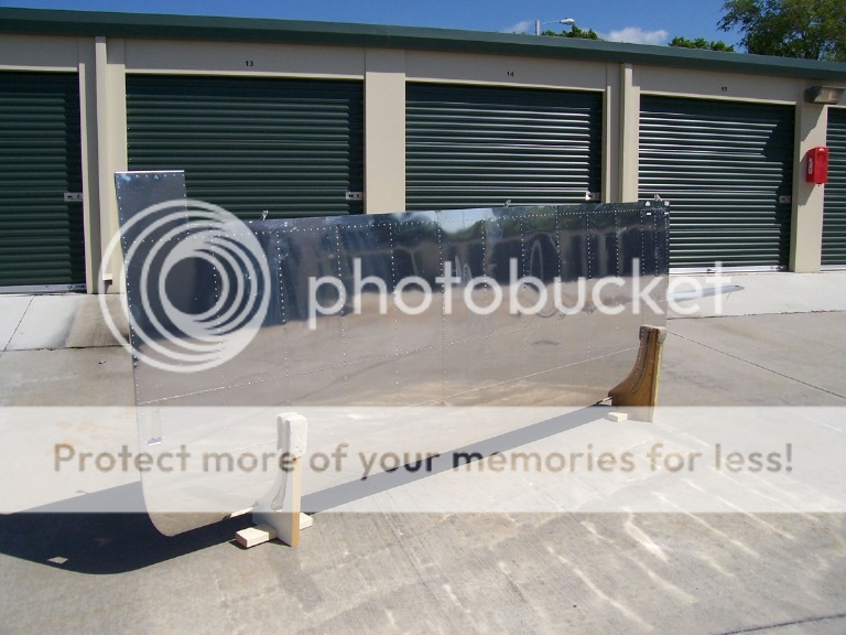

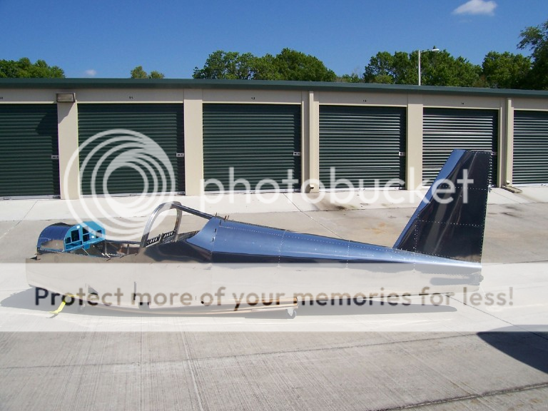

Вот так в общих чертах выглядит планер RV-12.  Работа с металлом почти закончена.
Фюзеляж
Кабина
Крылья
Горизонтальное оперение

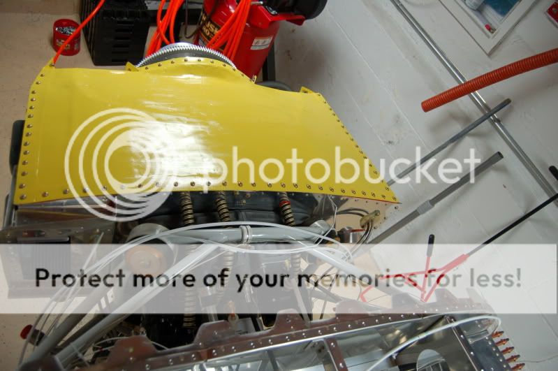

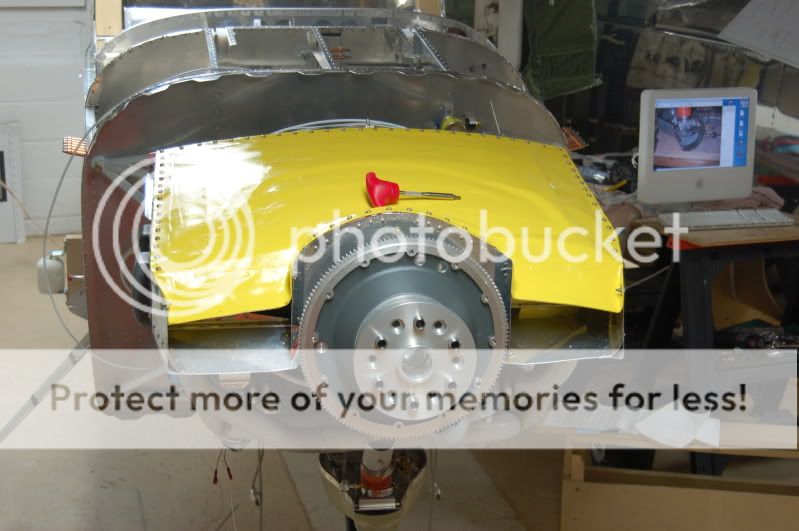

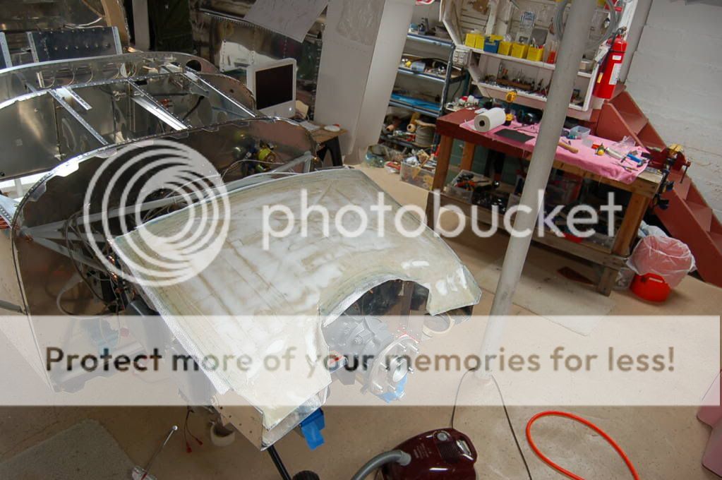

Решил использовать кожух охлаждения двигателя вместо верхних резинок.  Для придания нужной формы использовал все что мог найти в мастерской и в доме.  В ход пошел пенопласт всяких мастей и размеров, картон и отходы алюминиевого листа.   Загипсовал всю эту конструкцию и вот что вышло

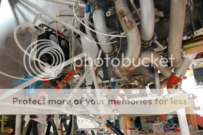

Мастерская РВ рапортует очередные достижения в области кожухостроения и воздухообработки 🙂
После  мучительных композитных работ сначало кожух вышел не совсем по расчетному.  Расстояние в двух местах до капота было до четверти дюйма, что привело бы к соприкасанию капота и кожуха при запуске и остановке двигателя.
Пришлось вырезать добрую часть кожуха и сфабриковать новую. Заняло пару недель работы по вечерам, зато теперь нечего волноваться о  "Wet Dog Shake"
Закончил работу с воздушным фильтром. Немного отошел от планов - установил дополнительную опору в передней части фильтрационной коробки. Это уменьшает вибрацию и предотвращает усталостные трещины.  Также переделал привод обогрева карбюратора.
Следующий этап -  электропроводка.  Много неизвестных. Планирую к 7 Ноября закончить электрику и интерьер.

Накопилось много, пока теоретических вопросов по установке двигателя, в часности по организации продувки охлождения.
Влад, пластиковый кожух, это один из вариантов улучшения охлаждения при жарком климате или
некоторая мода.  Неохота возится со смолой, на мой взгляд проще класическое , с резиновыми уплотнениями.
Или пластик гораздо эфективнее? Может стоит все же повозиться?

Поздравляю с приездом кита!   Наконец то ты теперь будешь занят на полный рабочий день 🙂    По продувке охлаждения - пластиковый кожух по моему мнению это мода.   Совершенно не обязательно его делать. Резинки выполняют работу на отлично.  Кожухи ставят в жарком климате, поток воздуха сильный, но при нормальной температуре окружающего воздуха масло может не достигать нужной температуры.  С резинками осмотр двигателя удобнее, ты прав.  У меня двигатель новый, без впрыска, так что кроме свечей под кожухом и смотреть то особо нечего.  Если бы я начинал все сначала то поставил бы резинки.
