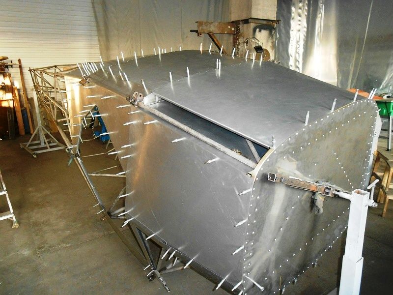

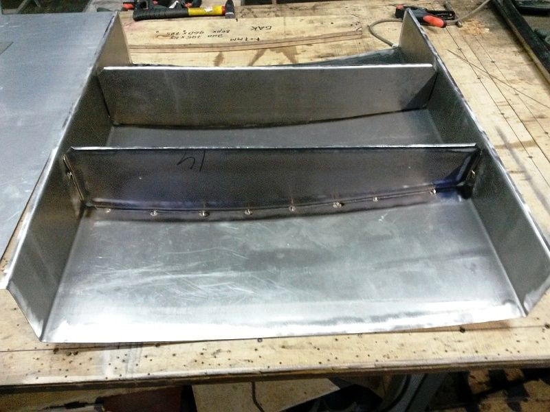

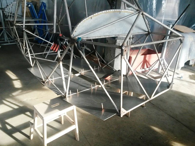

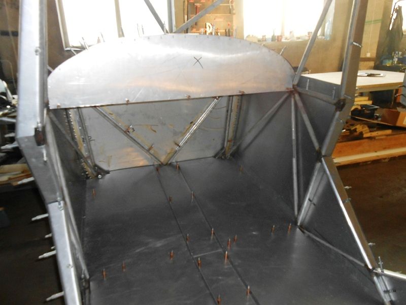

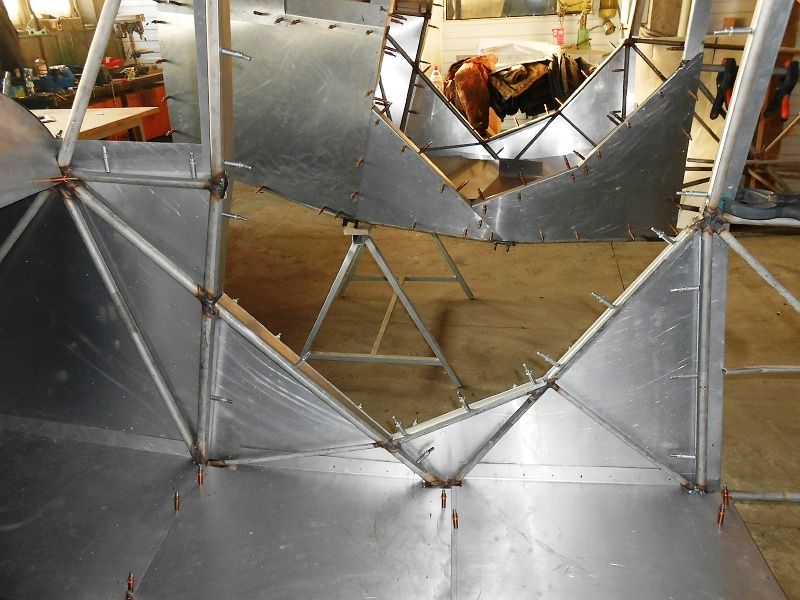

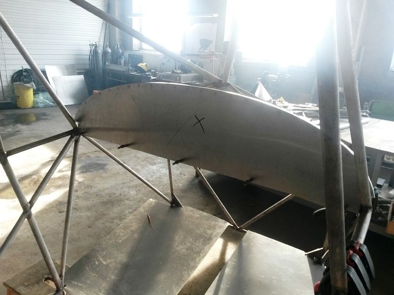

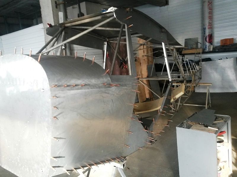

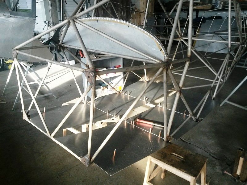

Обшиваем кабинки дюралем понемногу... вначале готовим противопожарную, затем полики и заготовку панели приборов:
    103,2 КБ · Просмотры: 384
    67,5 КБ · Просмотры: 390
    97,7 КБ · Просмотры: 365

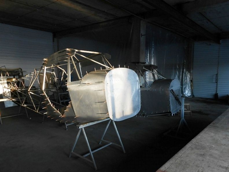

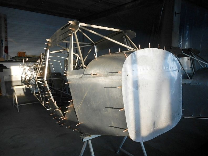

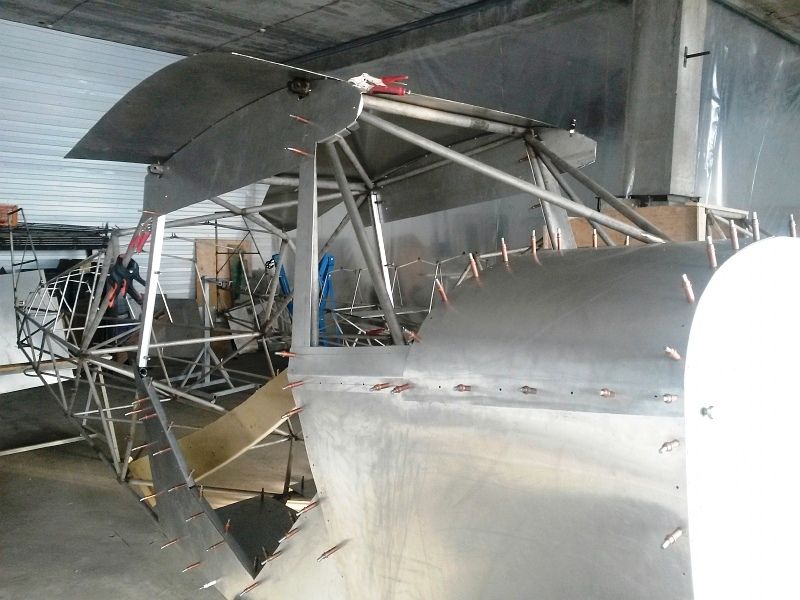

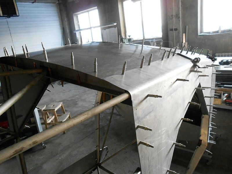

Формируем бока и прикидываем крышу:
    78,3 КБ · Просмотры: 350
    70,5 КБ · Просмотры: 351
    62,6 КБ · Просмотры: 309

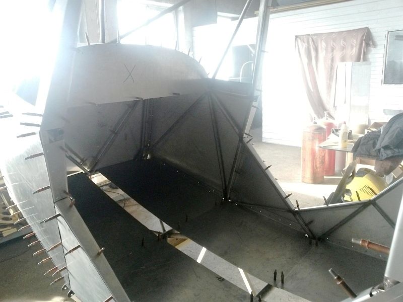

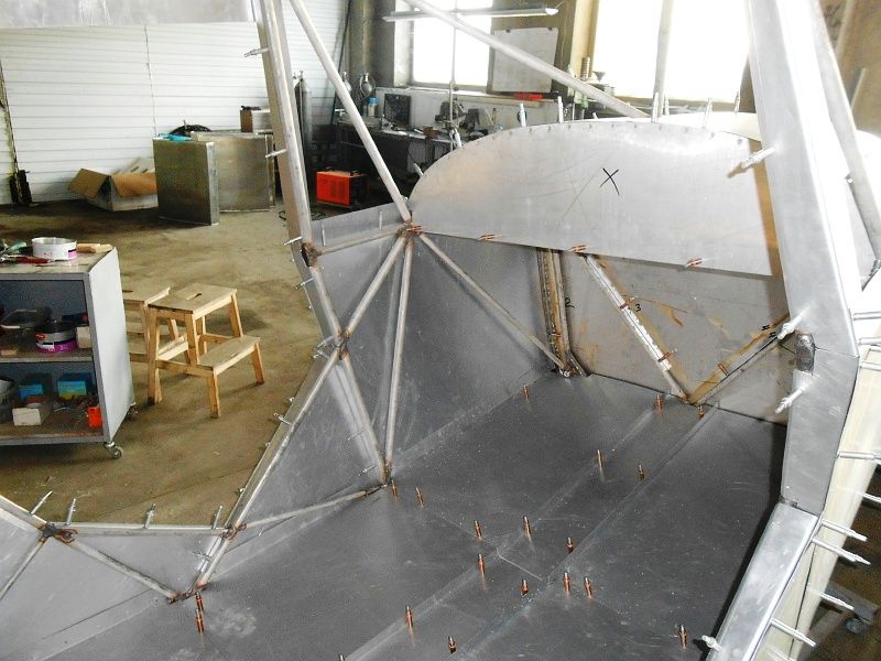

Вид внутри кабины:
    56,6 КБ · Просмотры: 356
    93 КБ · Просмотры: 344
    84,8 КБ · Просмотры: 329

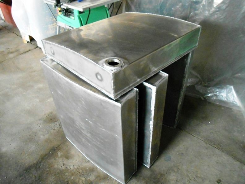

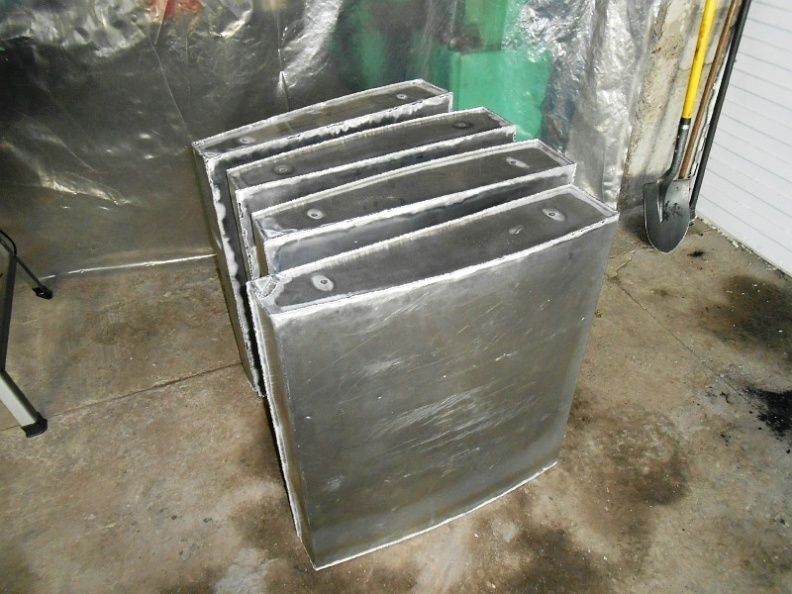

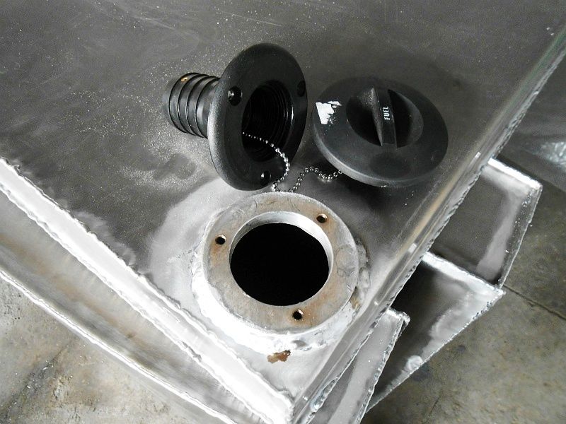

Между делом почти доделал баки, остались дренажи и проверка герметичности и объема
    81,3 КБ · Просмотры: 286
    62,2 КБ · Просмотры: 295

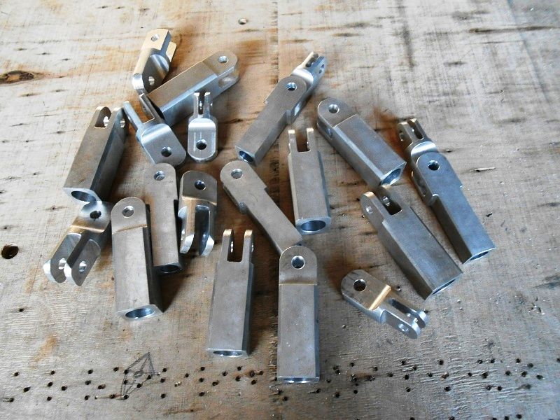

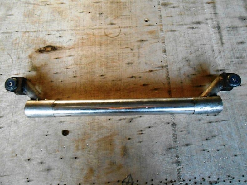

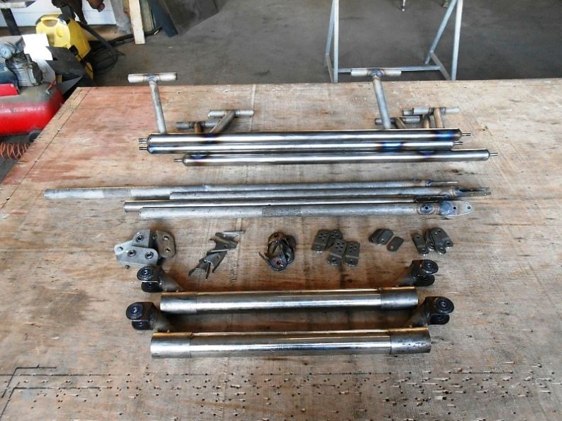

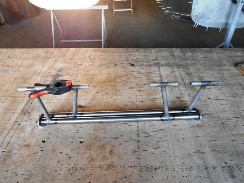

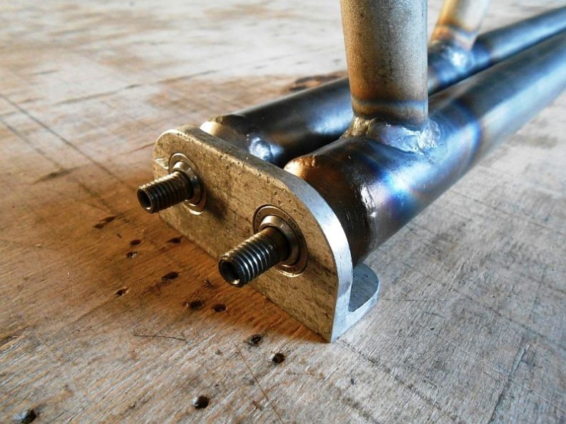

Понемногу готовим деталировку на управление. Педальный пост и узел его крепления
    75,2 КБ · Просмотры: 341
    91,8 КБ · Просмотры: 298
Закончим формировать кабинки, изготовим подкосы и установим крыло, затем смонтируем управление и можно будет отвлечься немного на нагружение крыла  🙂

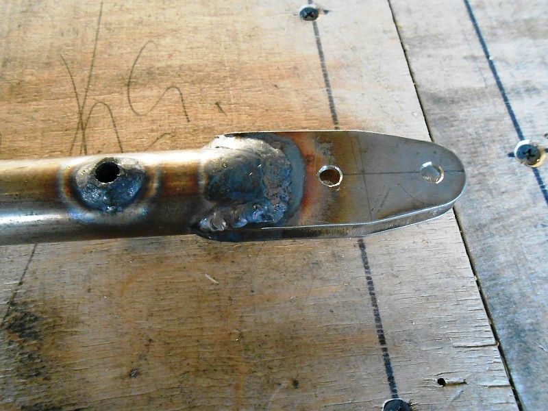

Привет Сергей! Я уже задавал вопрос по ферме , и вы в тот момент переезжали надо полагать время не было . Может хоть в общих чертах можно описать какие изменения были внесены очень интересно . С уважением Олег.

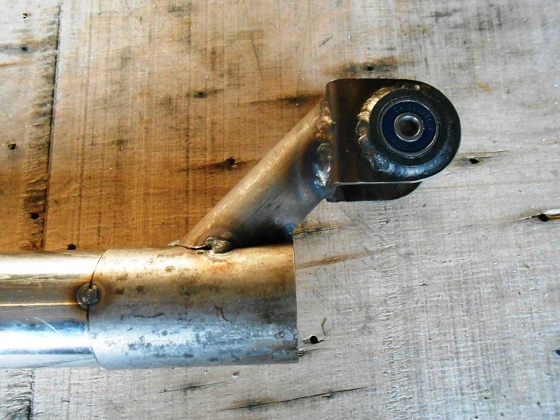

Сергей , а телескопические амортизационные тяги основных стоек , усилены на одной второй части сверху бужем или там есть ограничитель хода , на фото не очень понятно.
Ау...Сергей , ребята вы где пропали , у вас все в порядке ??? Отзовитесь как дела ? Всем доброго здоровья и с праздником !
Да отлично все у них, если не принимать во внимание что пашут с утра до вечера и на интернет сил не остается. Похоже через пару-тройку месяцев тут уже будут фотки готового борта. Кресла там прикольные, как ни странно - от катера. Да и много чего еще. Пусть Сергей сам рассказывает, если время найдет.
