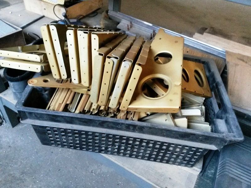

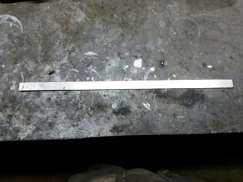

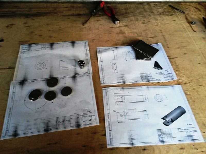

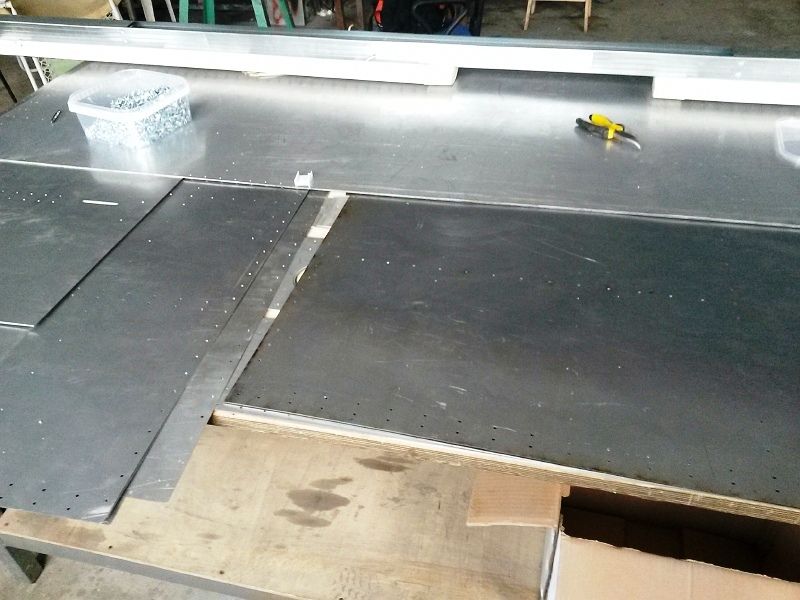

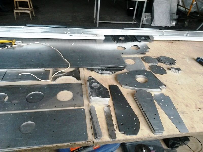

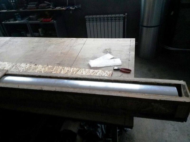

Получили раскрой
    69,9 КБ · Просмотры: 390
    82,8 КБ · Просмотры: 377
    60,3 КБ · Просмотры: 392

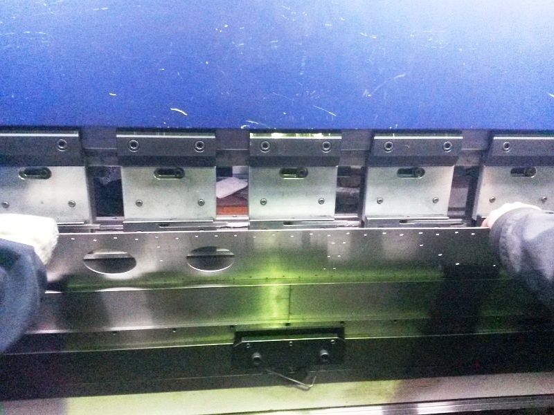

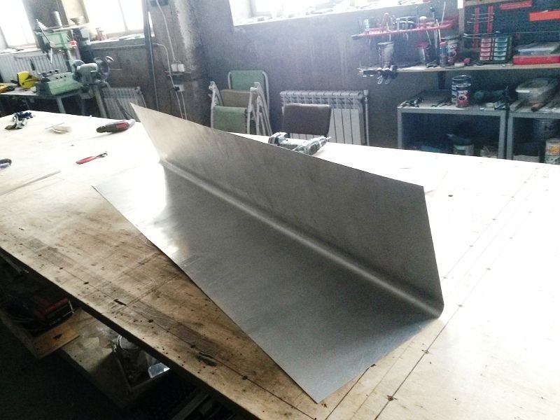

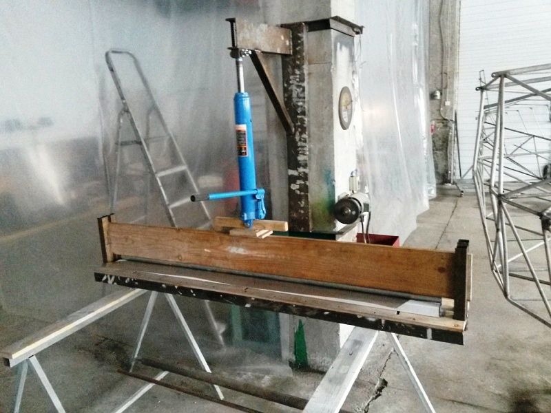

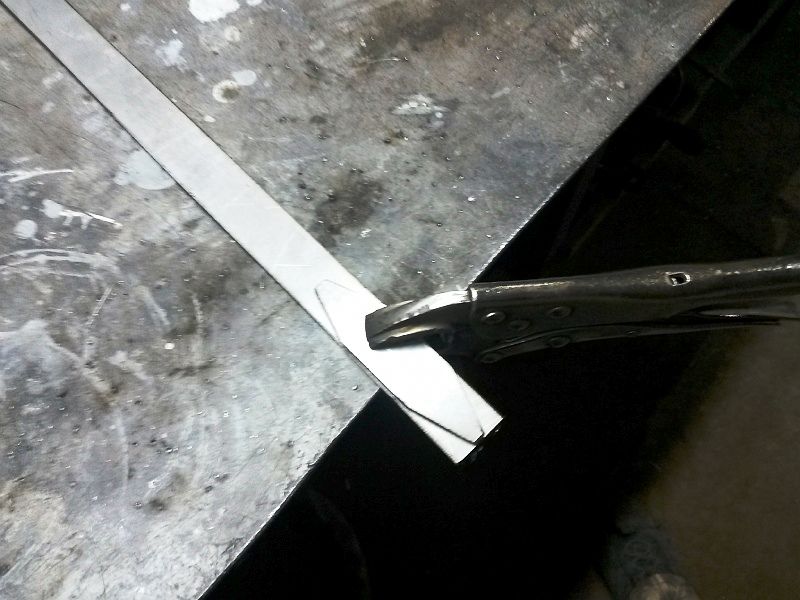

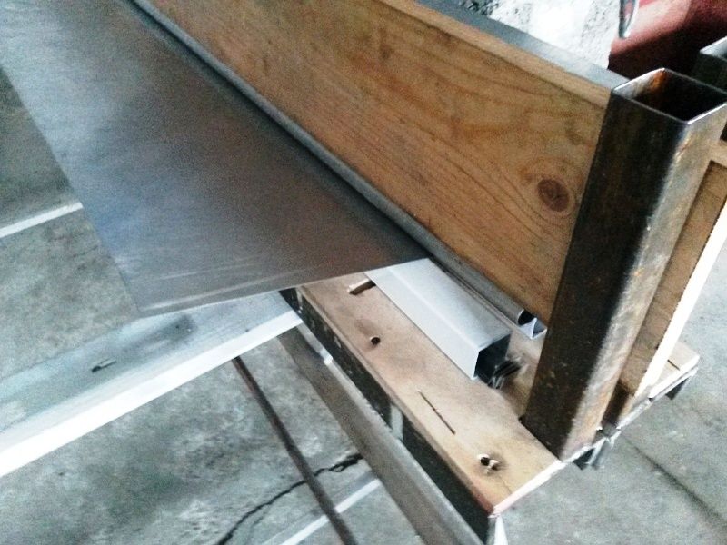

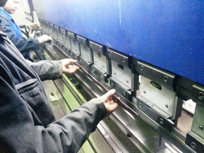

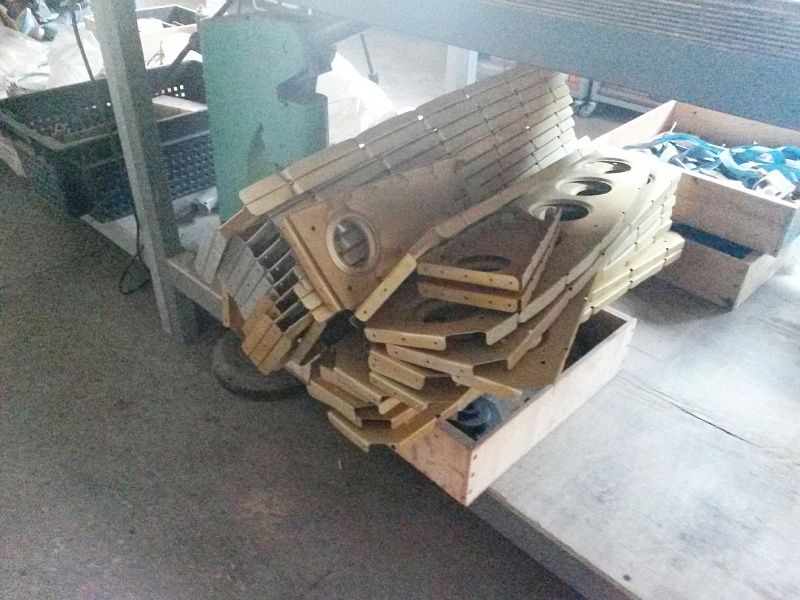

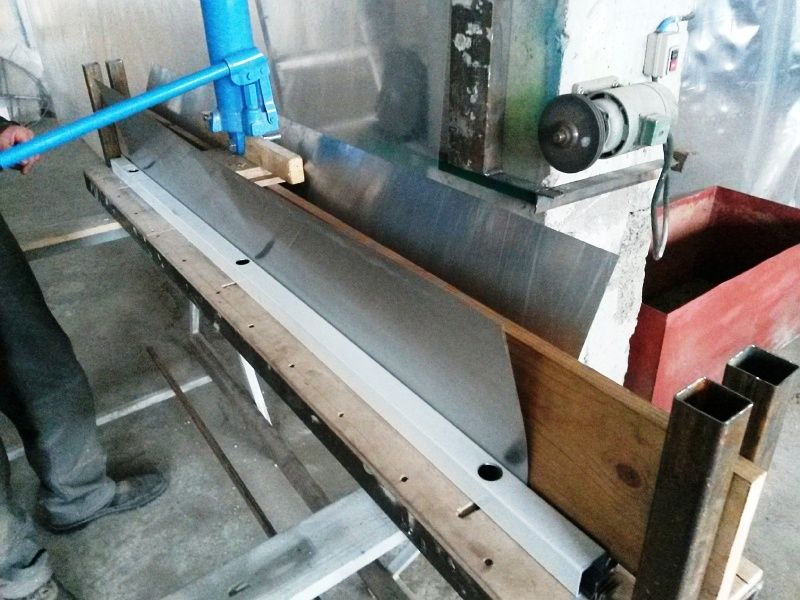

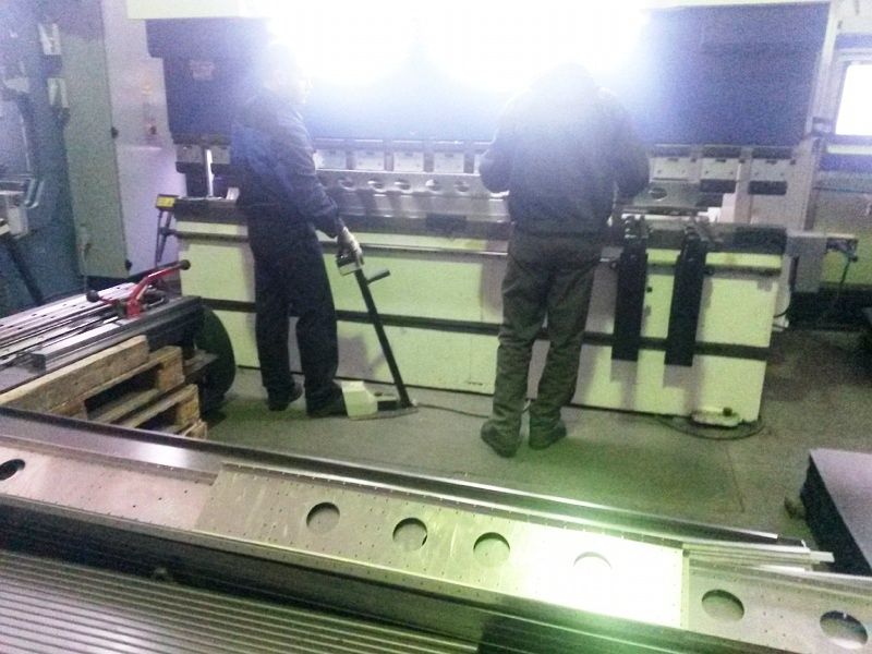

Нагнули стенки лонжеронов
    95,2 КБ · Просмотры: 399
    78,9 КБ · Просмотры: 418
    83 КБ · Просмотры: 429

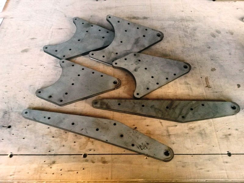

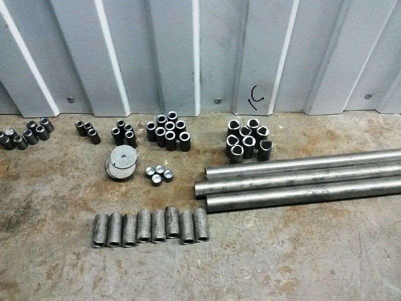

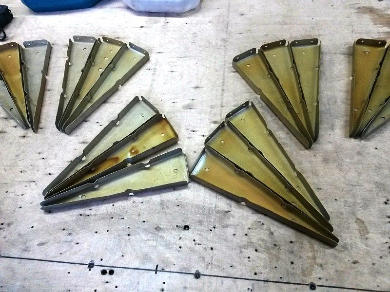

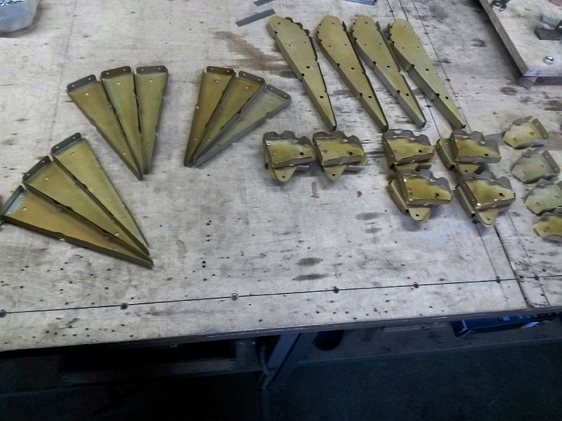

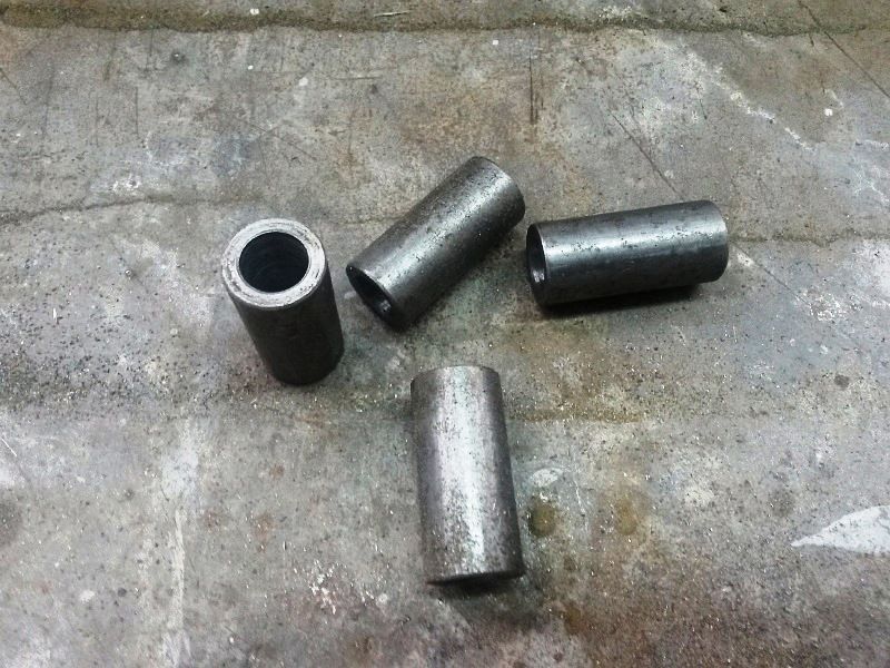

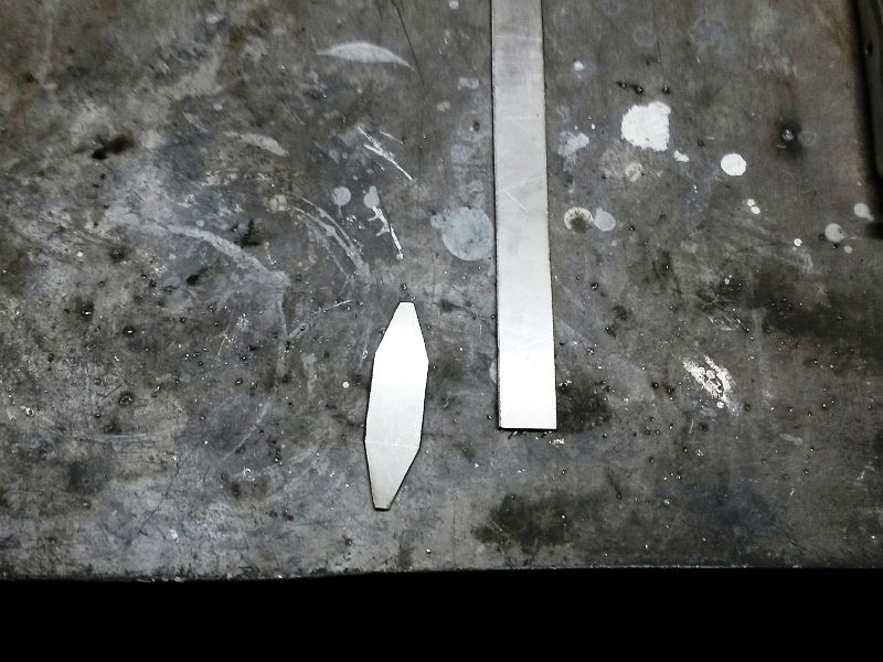

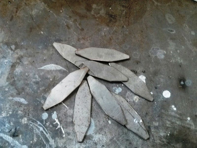

Наделали кучу деталюх
    89,7 КБ · Просмотры: 334
    91,7 КБ · Просмотры: 336
    80,2 КБ · Просмотры: 356

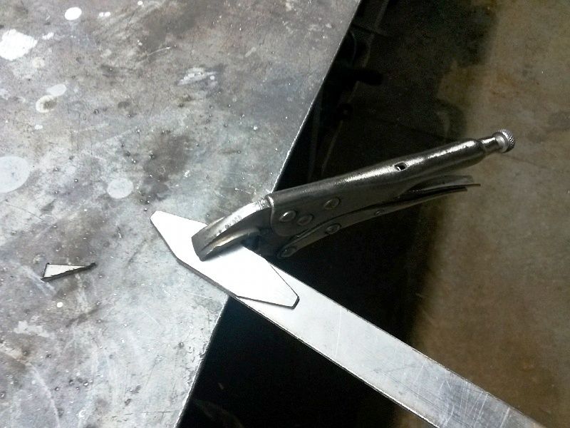

ну и загнули

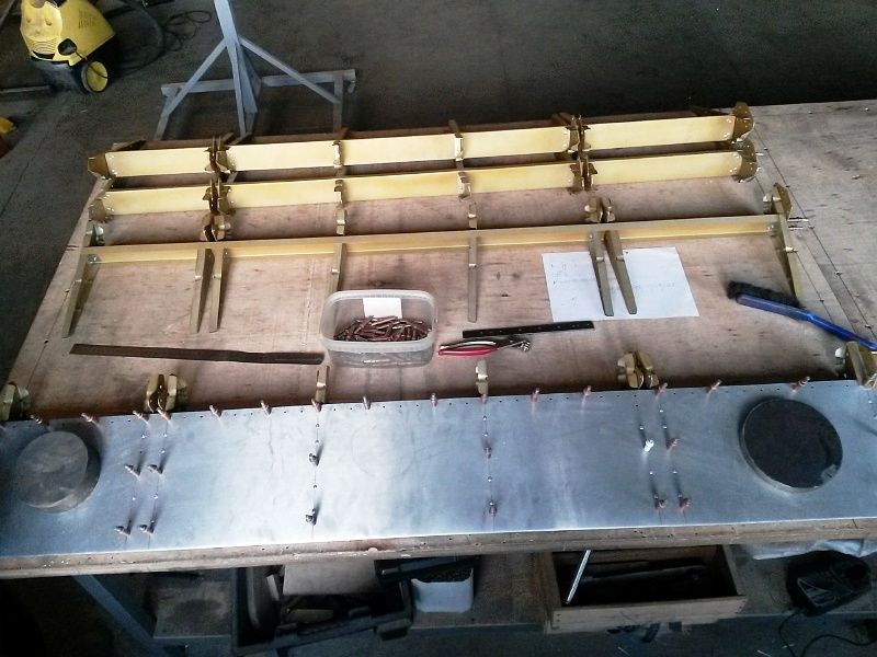

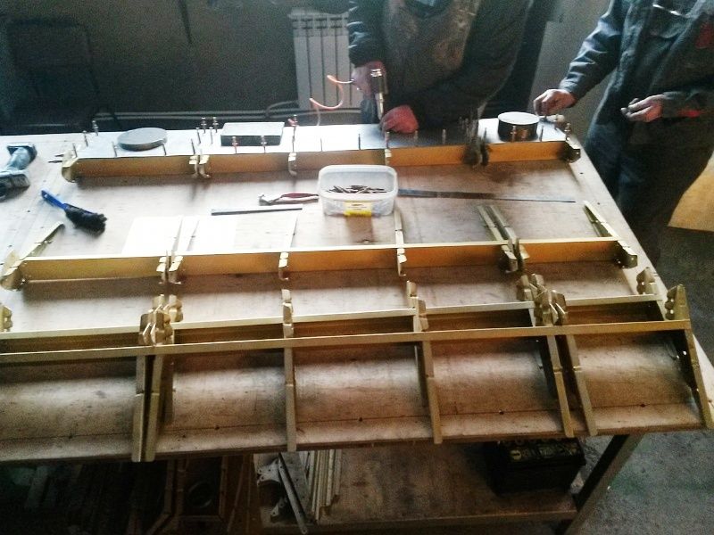

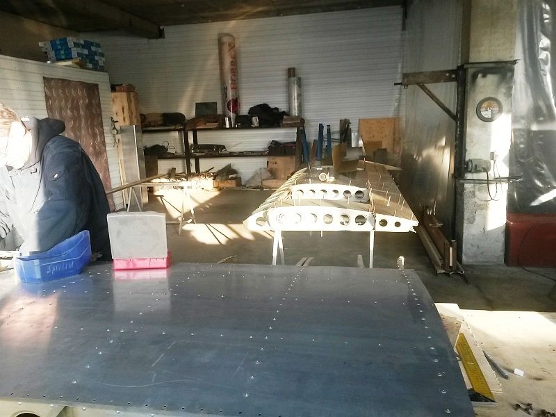

К закрылкам и элеронам подтянулся дед
    81,2 КБ · Просмотры: 307
    116 КБ · Просмотры: 349
    70,8 КБ · Просмотры: 347
    82,6 КБ · Просмотры: 323
    86,4 КБ · Просмотры: 365
    79,5 КБ · Просмотры: 348

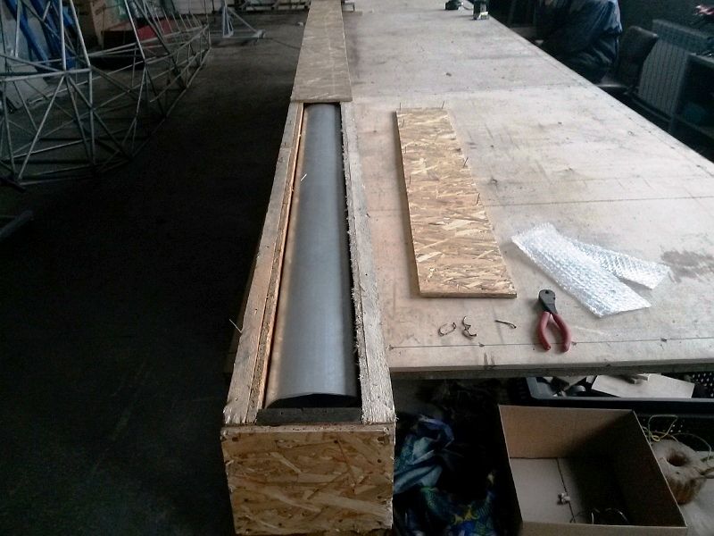

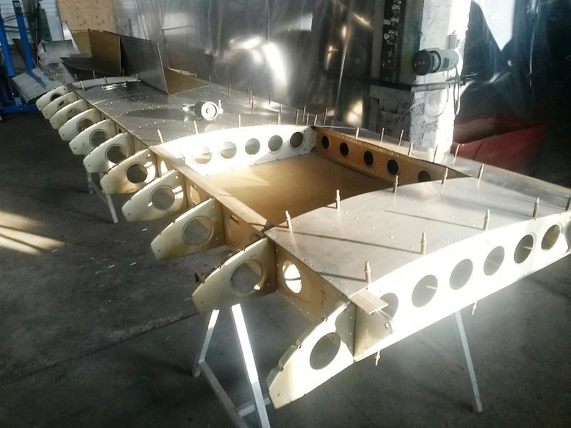

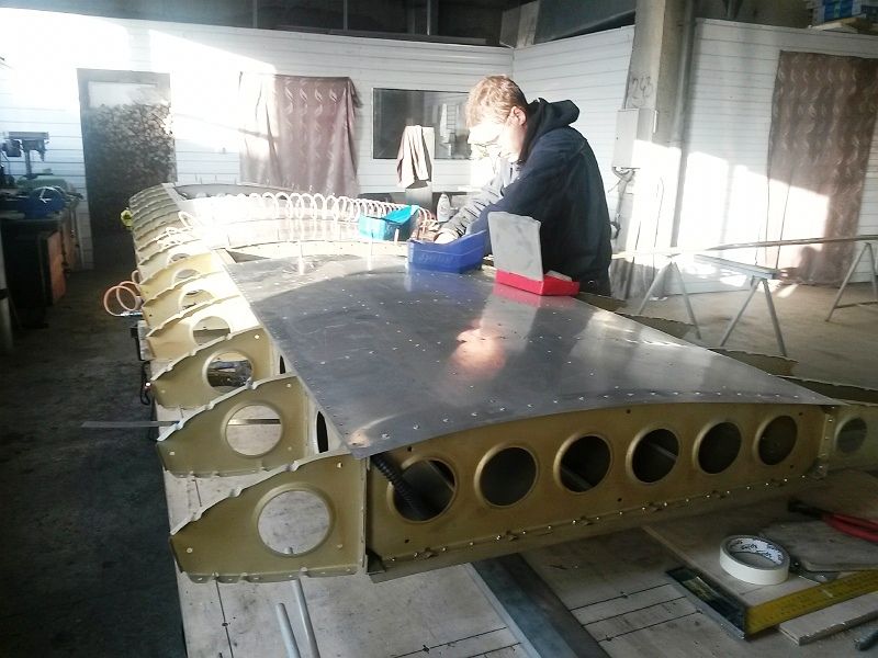

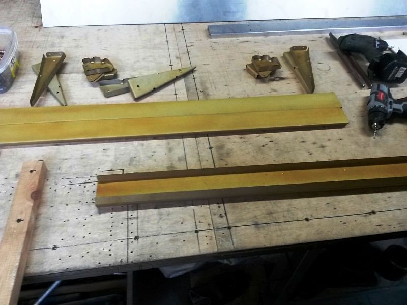

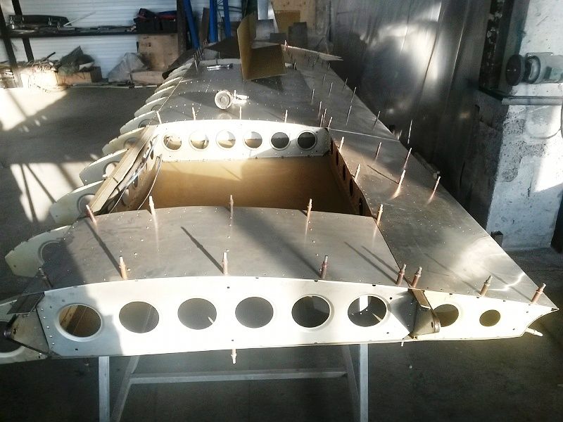

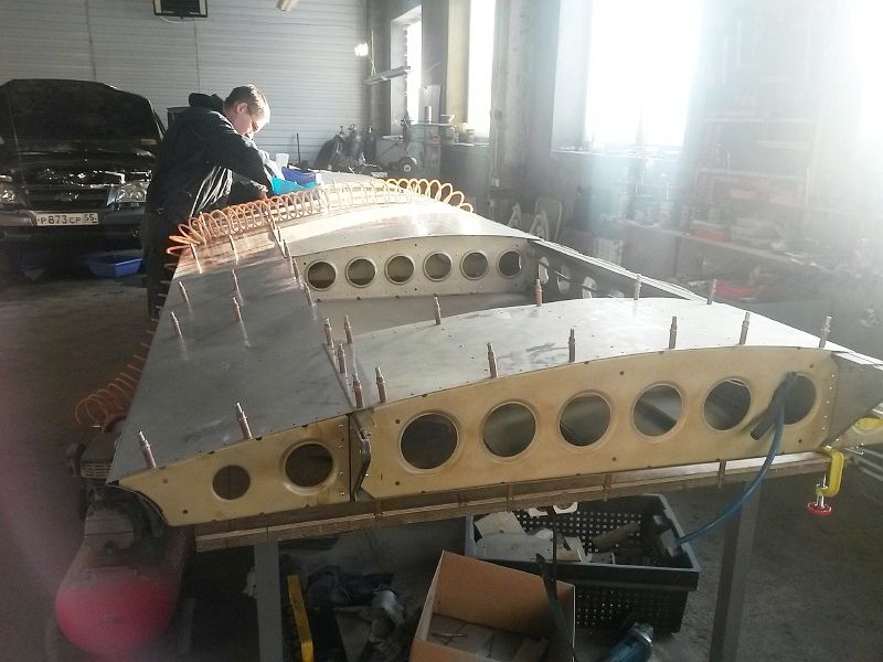

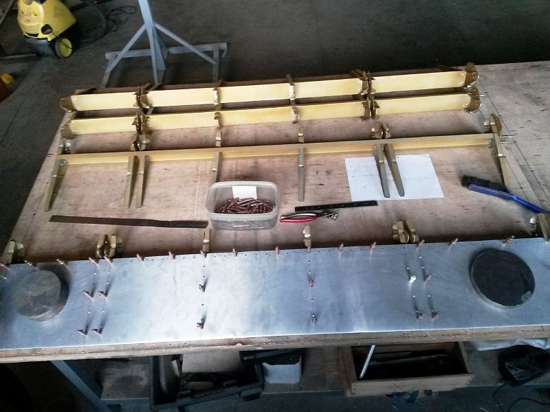

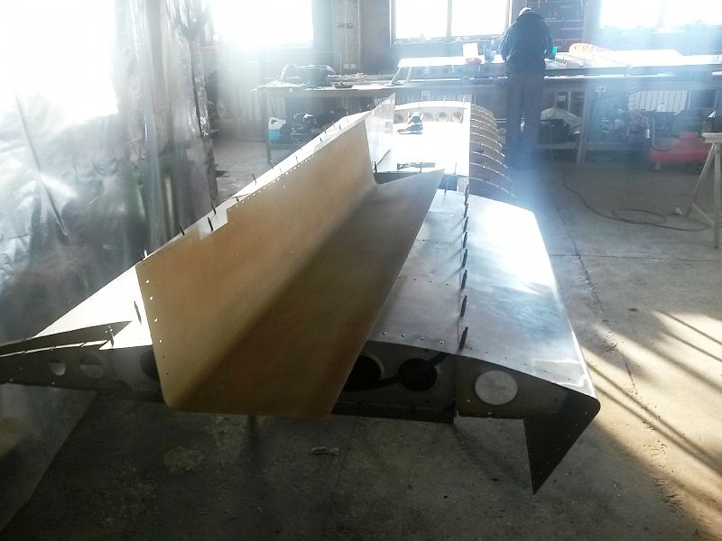

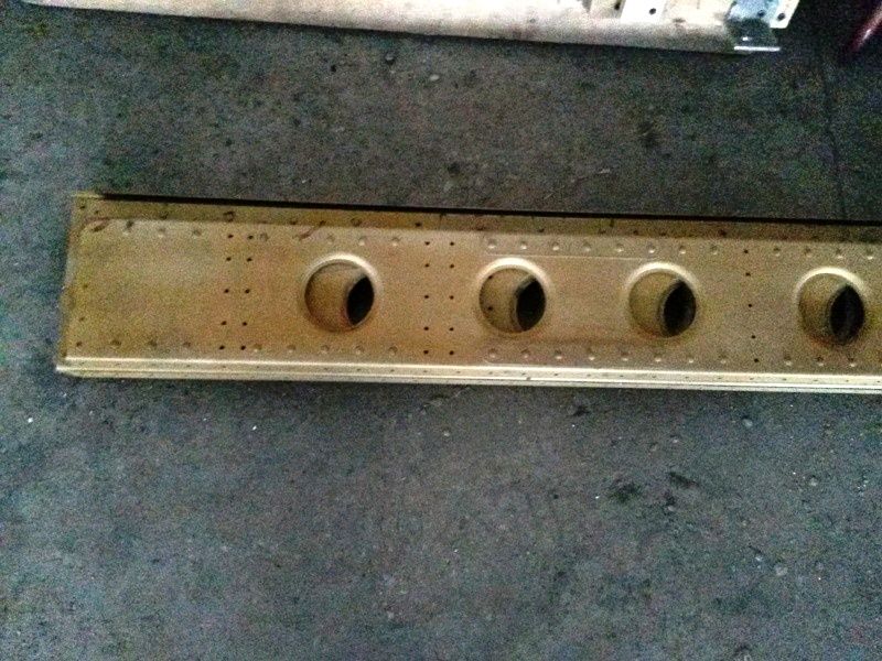

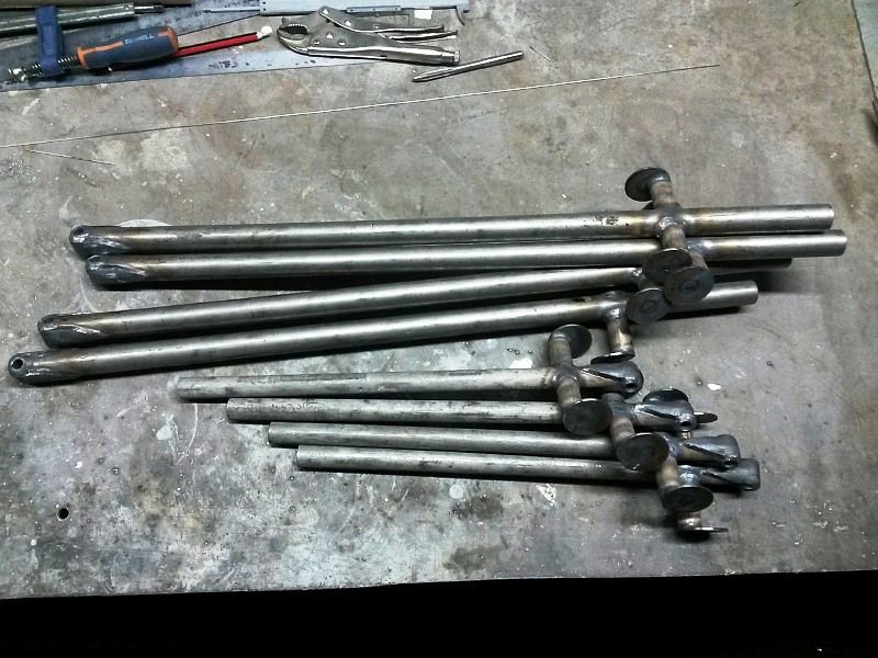

На сегодняшний день один комплект крыл полностью собран. Подкосы получили. На неделе должен быть готов один комплект деталей подкосов. Думаю к концу недели изготовим приспособу для крепления и нагрузки крыла и решим вопрос с песком.....

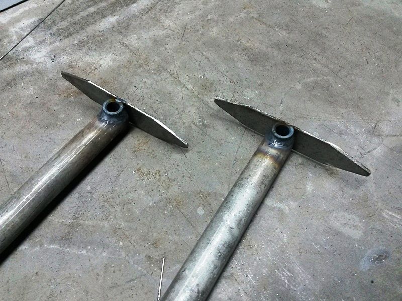

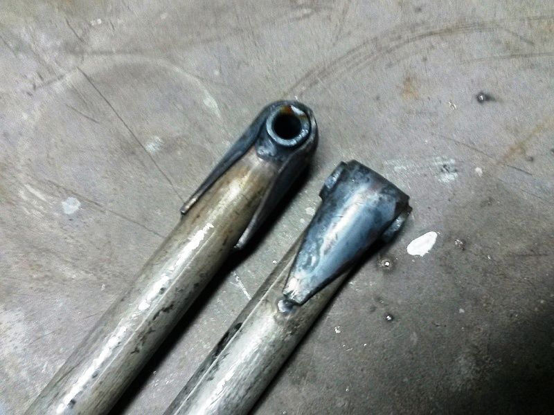

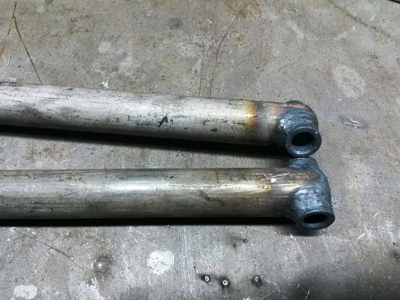

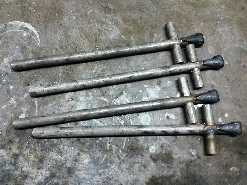

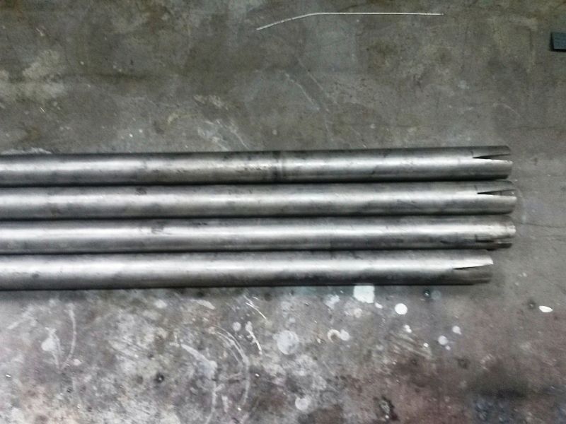

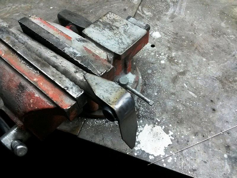

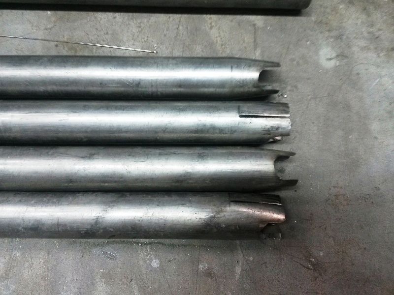

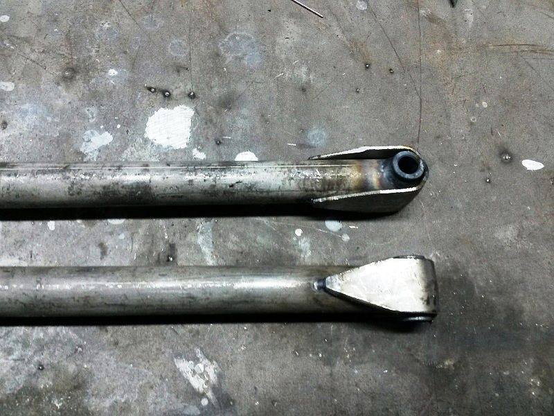

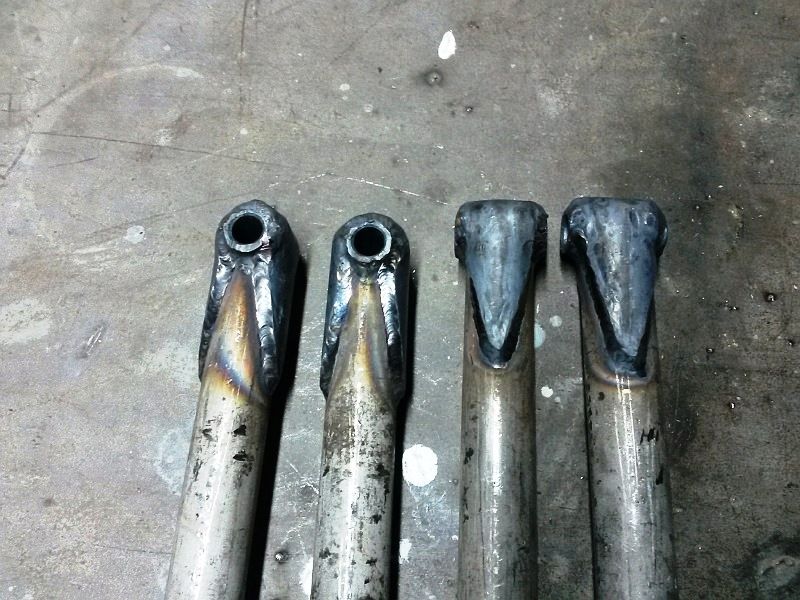

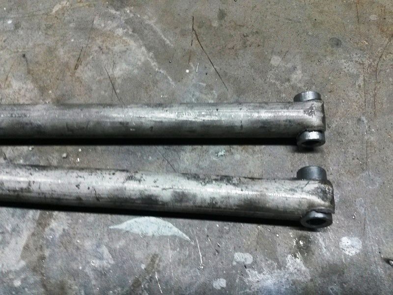

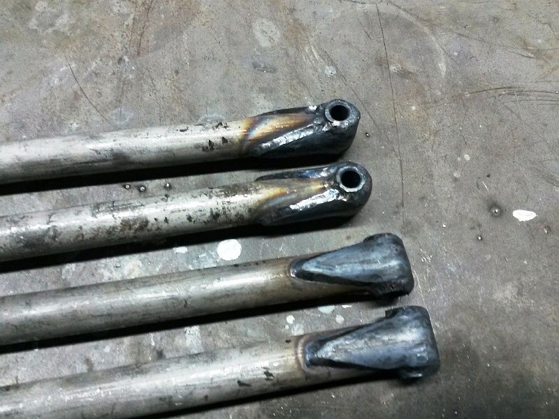

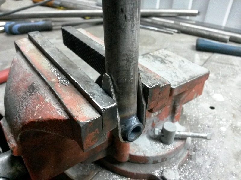

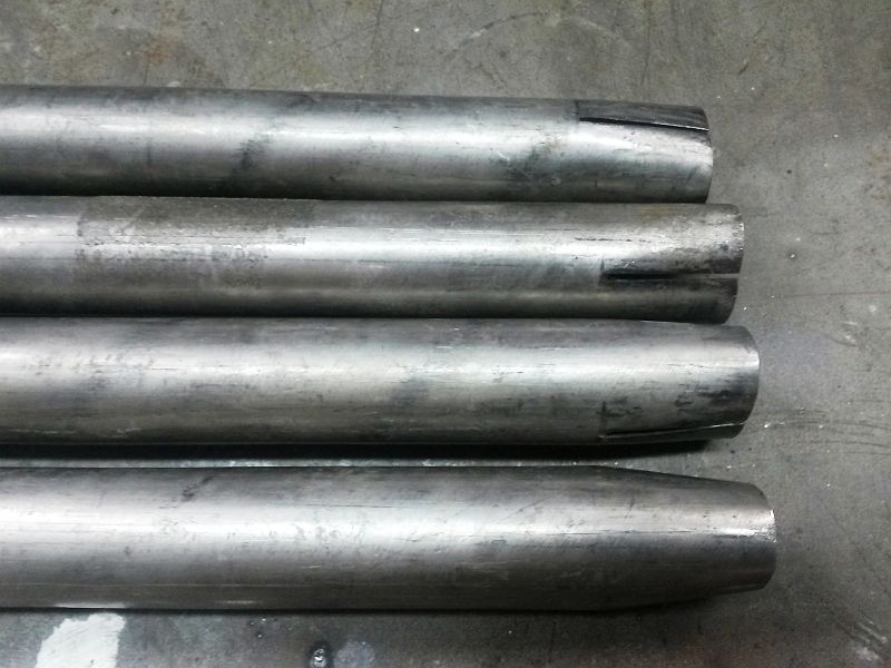

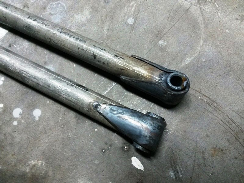

Творческий процесс изготовления элементов шасси (без комментариев, будет что непонятно, спрашивайте).
    99,3 КБ · Просмотры: 288
    109,6 КБ · Просмотры: 288
    117,3 КБ · Просмотры: 310
    111,4 КБ · Просмотры: 318
    79,6 КБ · Просмотры: 287
    101,5 КБ · Просмотры: 283
    87,2 КБ · Просмотры: 286
    96,8 КБ · Просмотры: 286
    96,9 КБ · Просмотры: 287
    103,7 КБ · Просмотры: 288
    113,7 КБ · Просмотры: 303
    92,8 КБ · Просмотры: 312
    77,2 КБ · Просмотры: 288
    85,4 КБ · Просмотры: 245
    72,7 КБ · Просмотры: 263
    77,1 КБ · Просмотры: 279
    84,5 КБ · Просмотры: 243
    69,1 КБ · Просмотры: 243
    68,4 КБ · Просмотры: 267
    111,2 КБ · Просмотры: 261
    76,3 КБ · Просмотры: 255
