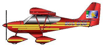

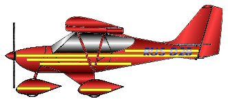

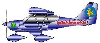

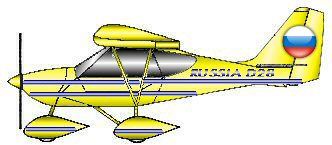

...Д-28 ВТ
/me
[sup]...скоро 22-ое июня...[/sup]
    9,2 КБ · Просмотры: 172
    9,5 КБ · Просмотры: 175
    11,4 КБ · Просмотры: 176

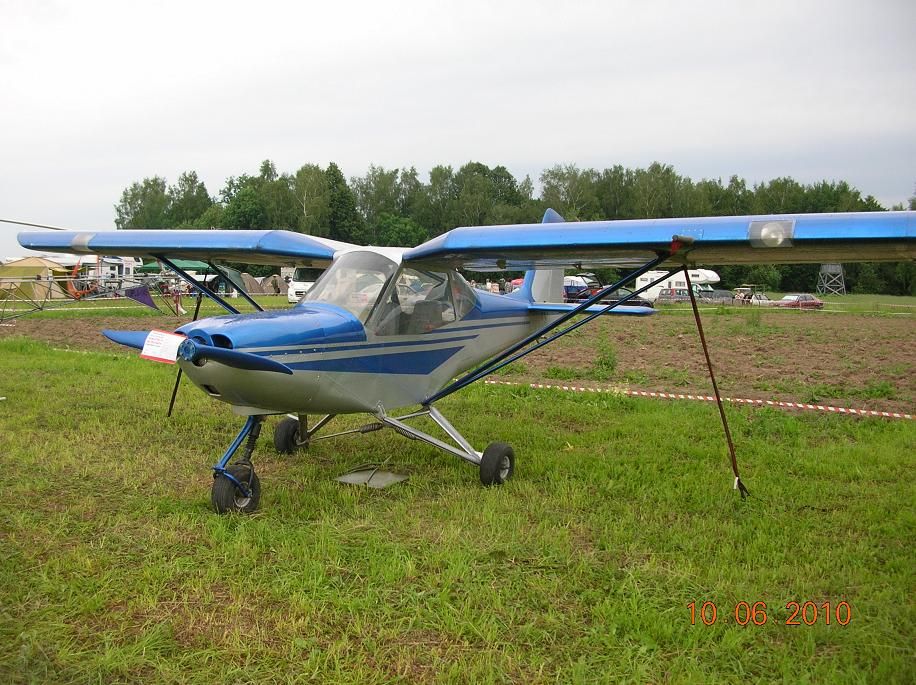

Владимир, увы так и не смог выбраться и посидеть в вашем самолете, хотя и очень хотелось посмотреть ваши решения. вы обещали мне показать как работать с люминием 🙂 Так же очень жалею что не смог еще пообщаться и попрощаться с вами. Как вы добрались до дома?
Вот только вечером 10-го смог сфотографировать вашу птичку, хотя такие фотки уже есть, но пусть будет еще одна.
Сергей.
    142,3 КБ · Просмотры: 196
очень хочется скорее увидеть в небе борт №2 😉
даже больше чем самый навороченный вариант окраски 😡
@ Сергей w40...Брат! А почему так категорично?
...красить надо красиво!
...это одназначно!
[edit]...фото со слёта СЛА-2010 @ Makarena V2.0
...в капоте Небо!
[/edit]
...говорят в Башкирии невиданная засуха?
...это правда!?
/me

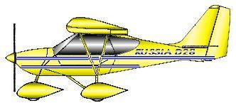

...и еще...Ефимыч, на мой взгляд аватарочку бы поменять на что нибудь типа приведенного ниже не помешало 😉 ;D
если решишься на этот мужской поступок лично затру в фотошопе свою физиономию ;D
скромнее надо быть немного...глядишь и клиенты потянутся 😡
    17 КБ · Просмотры: 165
