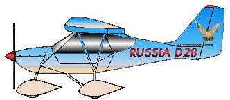

К управлению тормозами вашей конструкции безусловно нужно долго привыкать а пилотам минимальной квалификации это просто опасно
следующее с чем вы столкнетесь после "особенностей" руления - чрезмерная чуткость управления в канале крена и особенно направления, самолет не для новичков ИМХО
в целом повторюсь - машинка задумана не плохо и довольно каественно выполнена , но над доведением ее надо упорно работать...

По поводу  чуткости  пока  не  скажу  но  как сам  в  какойто  мере  являюсь  конструктором  сла  думаю  что  создателям  д-28  нужно  пересмотреть  плечи  Вго  и  лучше  в  данном  случае  перейти  на  схему  с  управляемым  хвостовым  колесом  .
в этом случае необходимо будет усиливать хвостовую балку
проще усилить полик кабины и сделать управляемой переднюю стойку о необходимости чего говорил еще полгода назад
задел в самолетике хороший - на его базе можно родить не плохого химика и учебную машину
Так  усиливают  пусть  на  следующих  думаю  это  не  плохой совет.

Ребята  жизнь  она  покажет  спор  тут  думаю  неуместен  .  Обращаясь  за  советом  к  нашим  предшественникам  (  а  они  я  надеюсь  были  не  глупее  нас)  чтото  передняя  стойка  им  на  ум  нешла   и  только  с  появлением  аэрокобры и  бетонных  полос  это  стало  обще  принятым  .Сла  нужно  расчитывать  на  неподготовленного  побольшей  части  клиента  машина  должна  летать  сама  практически  без  вмешательства  пилота  отлично  сбалансирована  и  надежна  как  табурет.Думаю  в  пример  к  таким  можно  отнести  Авиатику-890у  вот уж  таберетка  и  кстати  передяя  стойка  там  что  надо.

По поводу передней стойки ................задумка нормальная ....... есть проблемы в исполнении ....после того как её немного выгнули вперёд нужно было сместить колесо немного назад за счёт вилки чтобы расстояние между точкой проекции оси вращения стойки и осью колеса на грунт было достаточным для самоориентации, отрицательный эффект даёт и используемое колесо, пятно контакта шины с грунтом большое и и больше напоминает прямоугольник чем конус при отклонении, авиационный бублик был бы здесь более уместен.....вот и все болячки.......... делов то .........думаю что написал понятно  ипросто........🙂

Очень грамотное, полезное, а главное КОНСТРУКТИВНОЕ высказывание и предложение. Будем рассматривать его, как ДОРАБОТКУ и пригласим доработчиков из "Оренавиа" к себе на недельку... 😉 Ох, мы там и доработаемся...!!! Мама дорогая... Могу представить... :🙂 😉 [smiley=thumbsup.gif]
fan444? Витя, выключайся из дискуссии, сначала наберись лётного опыта и научись читать теорию по самолётам. Болтай про вертолёт. Твои рекомендации по самолётам, неуместны и ошибочны. Твоё хвостовое колесо тебе ещё покажет в "проходимости" полным капотом. Антоны на химии вставали не раз на нос... Проанализируй серии Як-18х, потом лезь в дискуссии. Не задирайся, у тебя всё впереди... Про Д-28. Самолёт, летающий, даже в интенсивную болтанку; для "пилотажника", нормальный, для "школьника" сложен. Но это не говорит, что он плохой, скорее говорит о плохом лётчике...  Вопросы замечаний и доработок, есть. Решить их можно в короткие сроки, при условии сотрудничества продавца и эксплуатанта. У самолёта должно быть хорошее будущее, безусловно он станет и учебной партой, и трудягой "столом". Считайте, я всё сказал и будущих коментариев не будет... С уважением ко всем.
