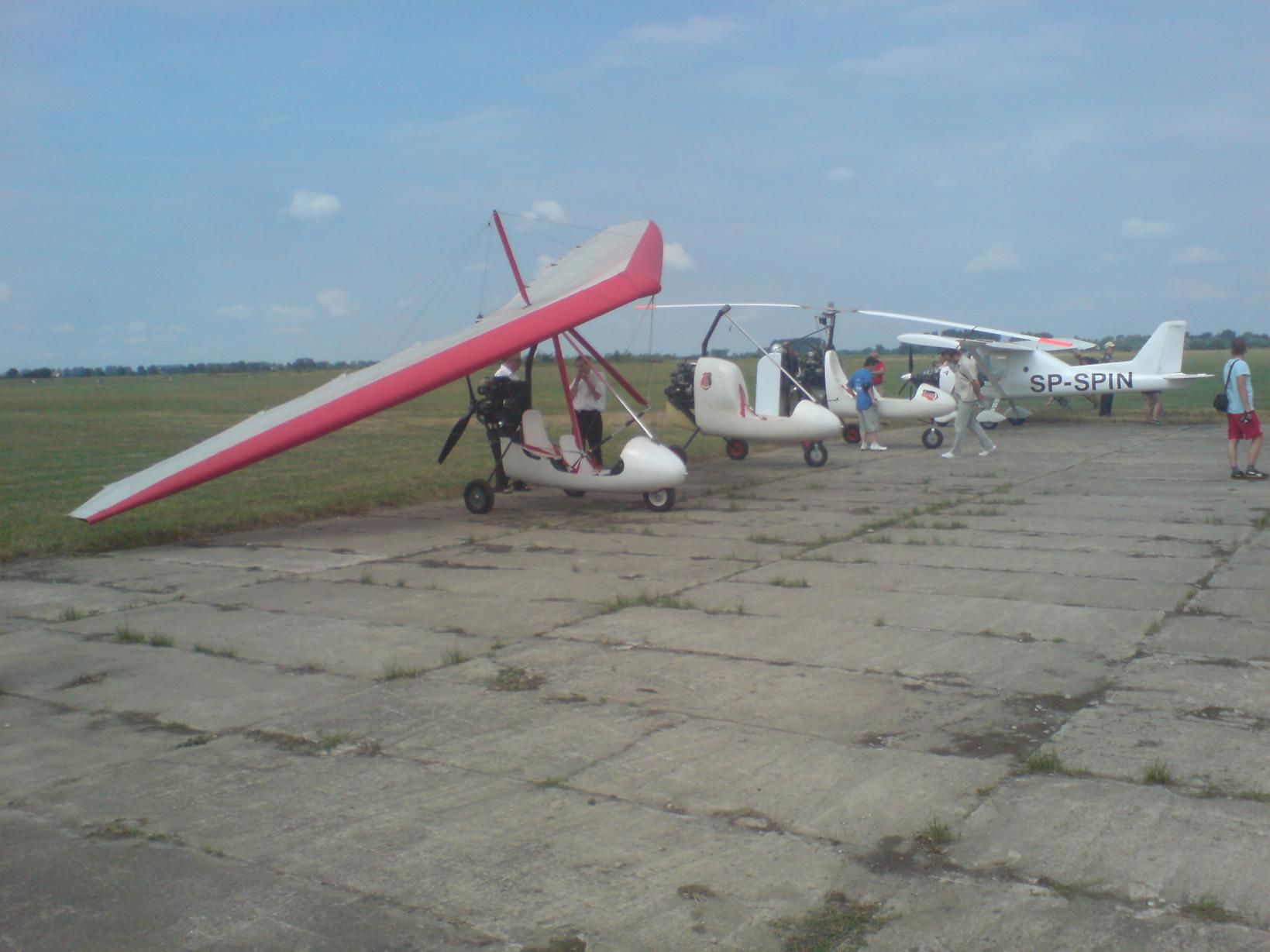

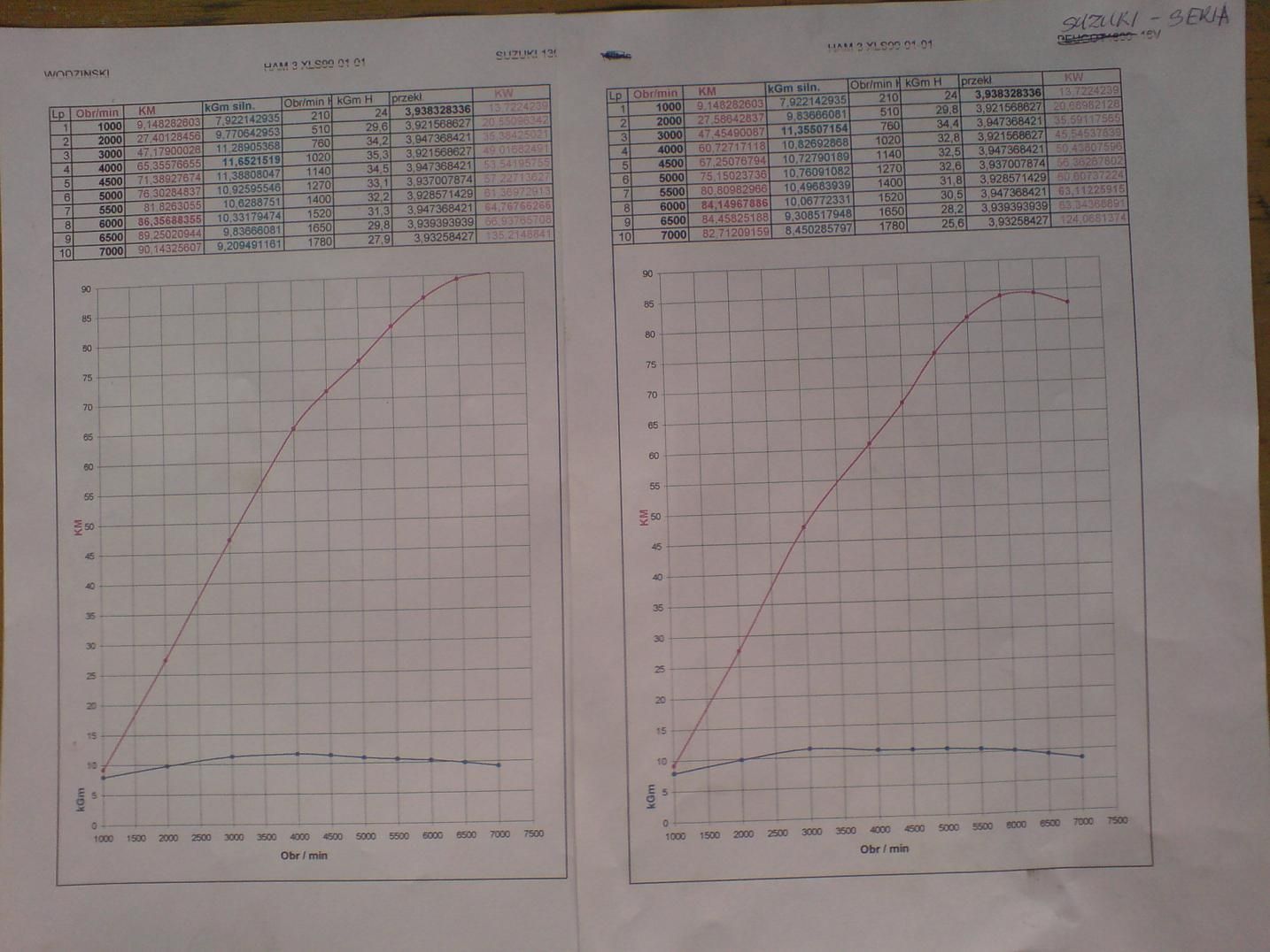

-мы всё-таки ратуем за автоконверсией=чешский самолётик
\не самый удачный\ с моторм СУЗУКИ 1300 с экипажём в 200кг
поднимается стабильно 5м/с и шумит намного меньше чем
малошумный ЮНИОР ЙК-5 с Р912 ...

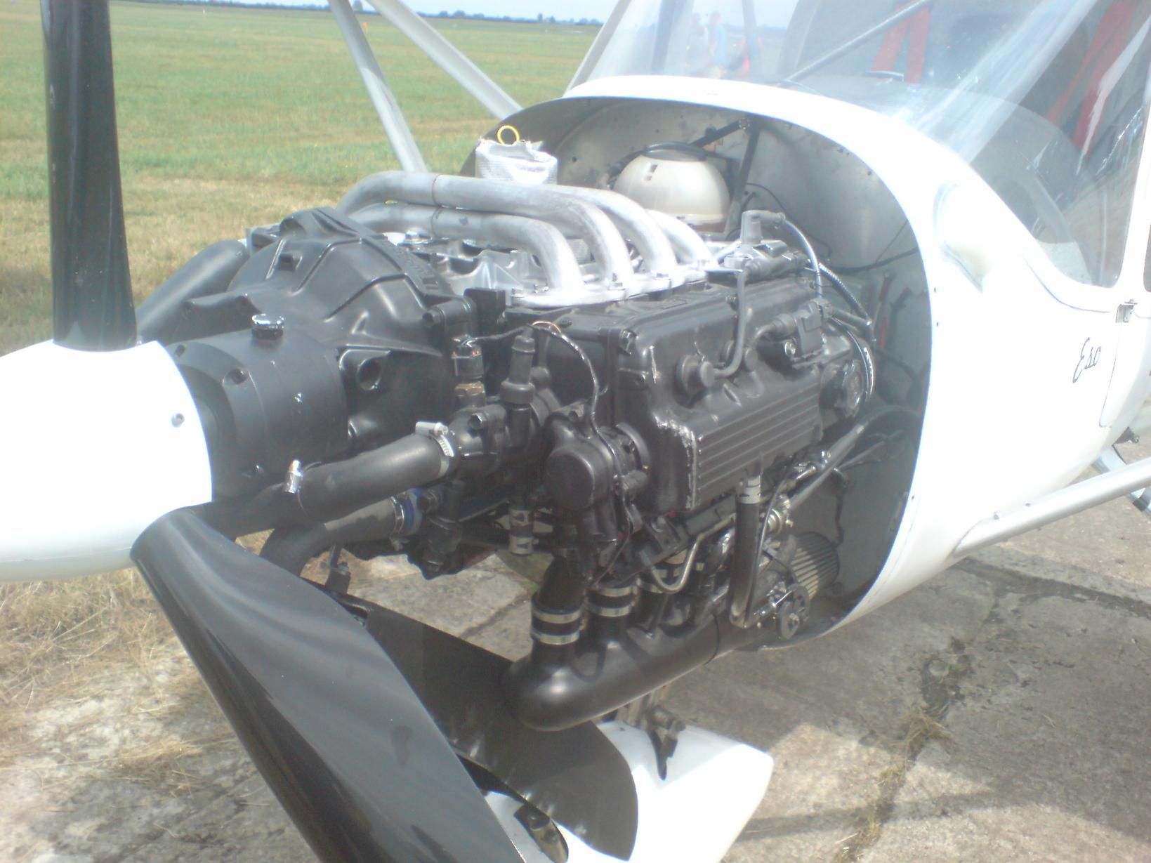

я ожидал большего от этого двигателя, впечатление от "знакомства" непорадовали...
-проффессиональный лётчик-испытатель совсем другого мнения
="я ещё на так хорошо работающем моторе не летал!"=.
скорее всего дело в настройках
в данном конкретном случае на движке стоит редуктор 1:3 и винт диаметром 1.85
винт затяжелен немного , в статике двигатель крутит 6100...
По лргике вещей , при заявленной мощности в 102 лошадки можно ожидать не плохой тяги....но
И к тому же совсем не радует провальчик (мягко сказано) в оборотах при резком увеличении оборотов в диапазоне от 3800-4000 до взлетных...
провала нет при даче газа с темпом порядка 3-4 секунд...
В диапазоне от 5000 до максимальных приемистость нормальная...
