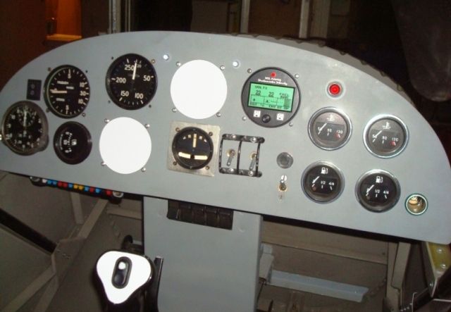

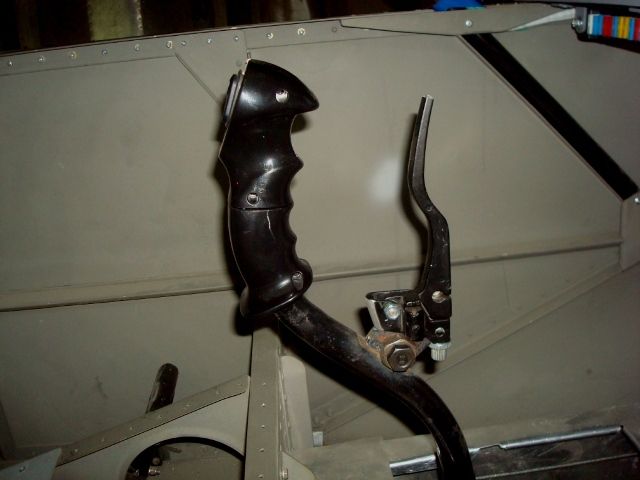

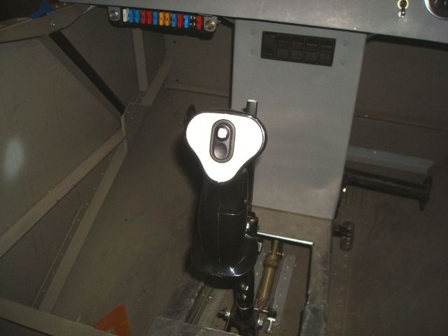

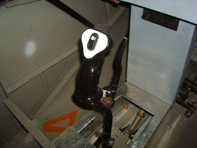

Продолжение работ по сборке самолета
Приборная панель,необлагороженная
    37,1 КБ · Просмотры: 164
РУС
    34,5 КБ · Просмотры: 175
    32,1 КБ · Просмотры: 158
    26,8 КБ · Просмотры: 156

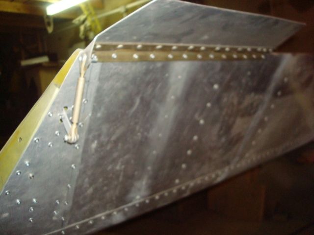

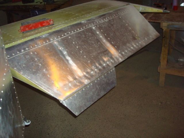

Тяга тримера  и сам тример
    30,5 КБ · Просмотры: 181
    42,9 КБ · Просмотры: 158

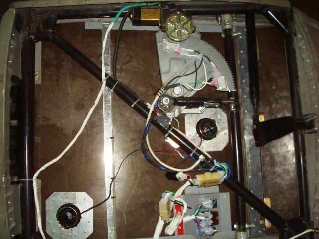

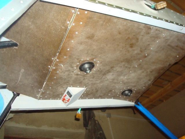

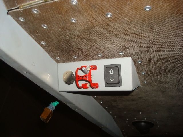

Потолок кабины,необлагороженный
    44,5 КБ · Просмотры: 154
    50,6 КБ · Просмотры: 162

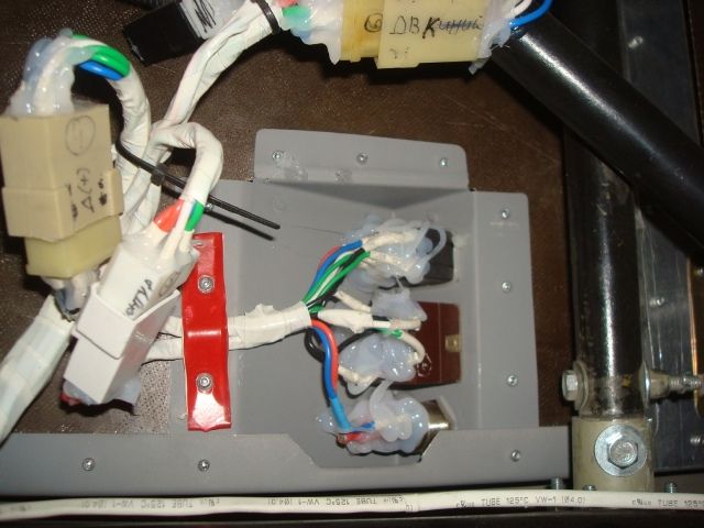

потолок с внутренней стороны,все электрические соединения залиты герметиком
    48,7 КБ · Просмотры: 167
    58,5 КБ · Просмотры: 168
...Здорово!...Молодцы!

...а Я и не сомневаюсь!
...очень хорошая аккуратная работа!
...профффесиональная! ...так держать!
...на потолке, это стекловолокно?
...что-то цвет как у тексталита?
...какие приборы предусмотрены вместо заглушек???
