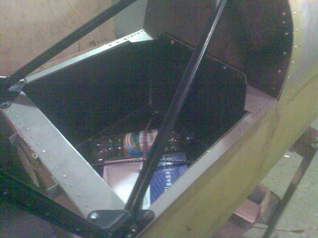

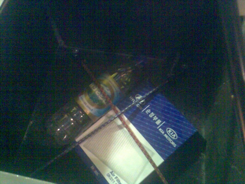

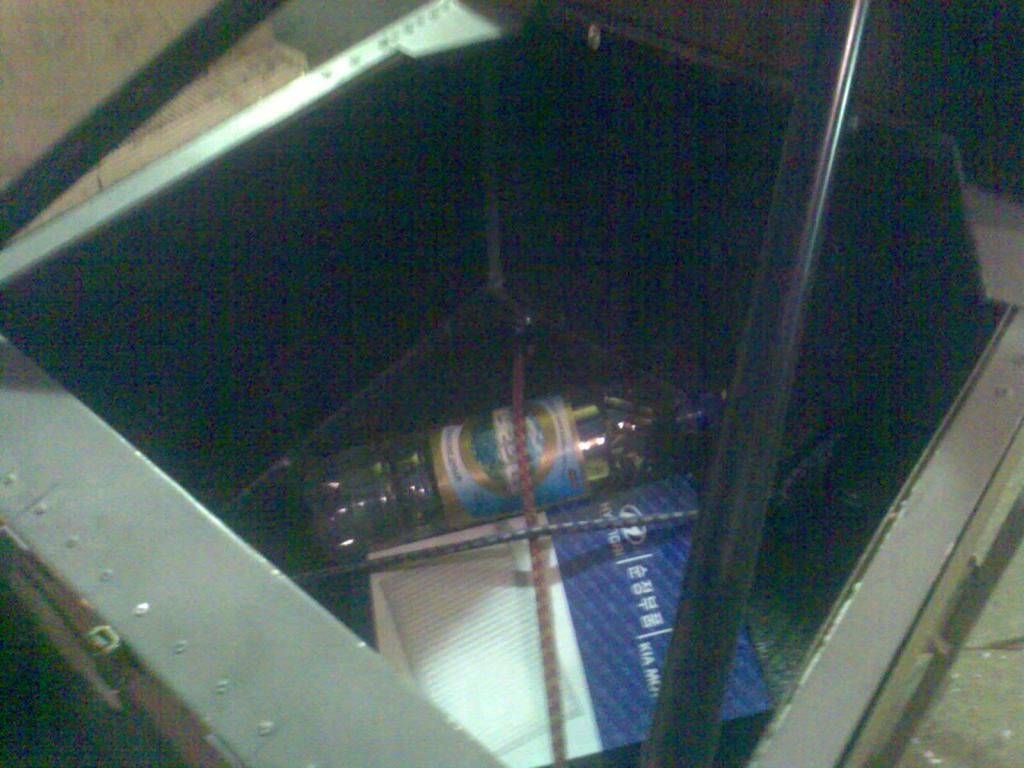

Ручная кладь аккуратно прижимается резиновыми шнурами..
    109,4 КБ · Просмотры: 183

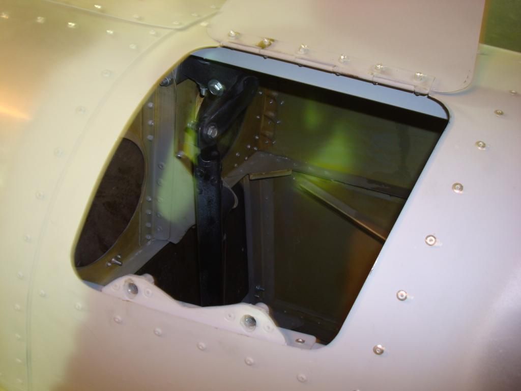

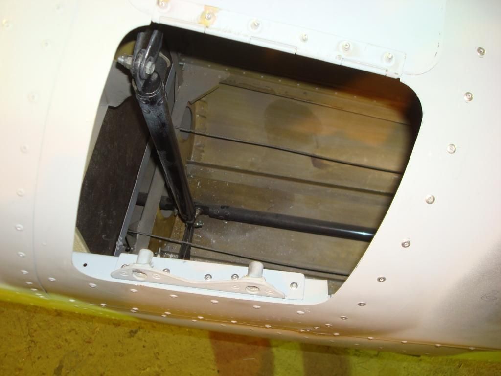

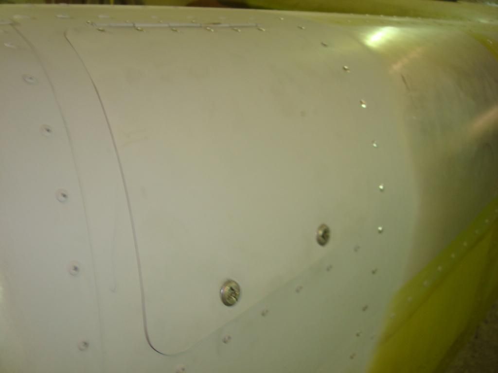

...И люк для обслуживания ШСов и качалок управления...
    22,7 КБ · Просмотры: 217

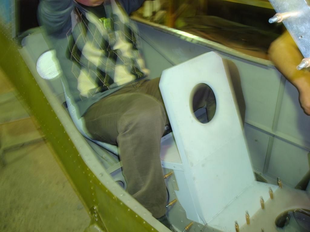

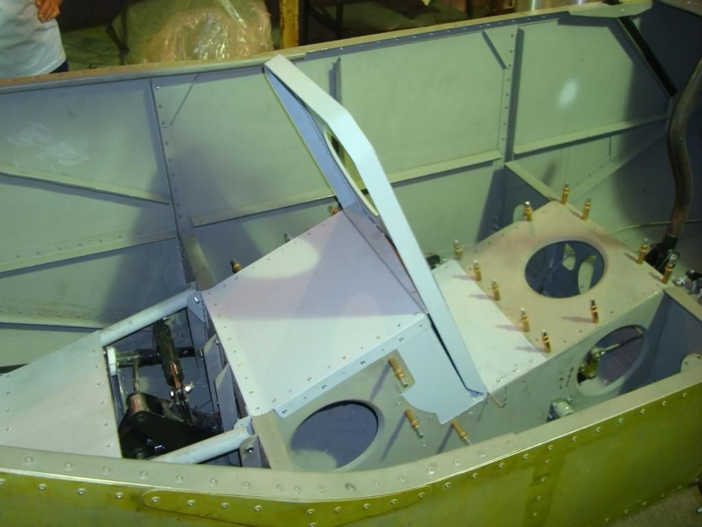

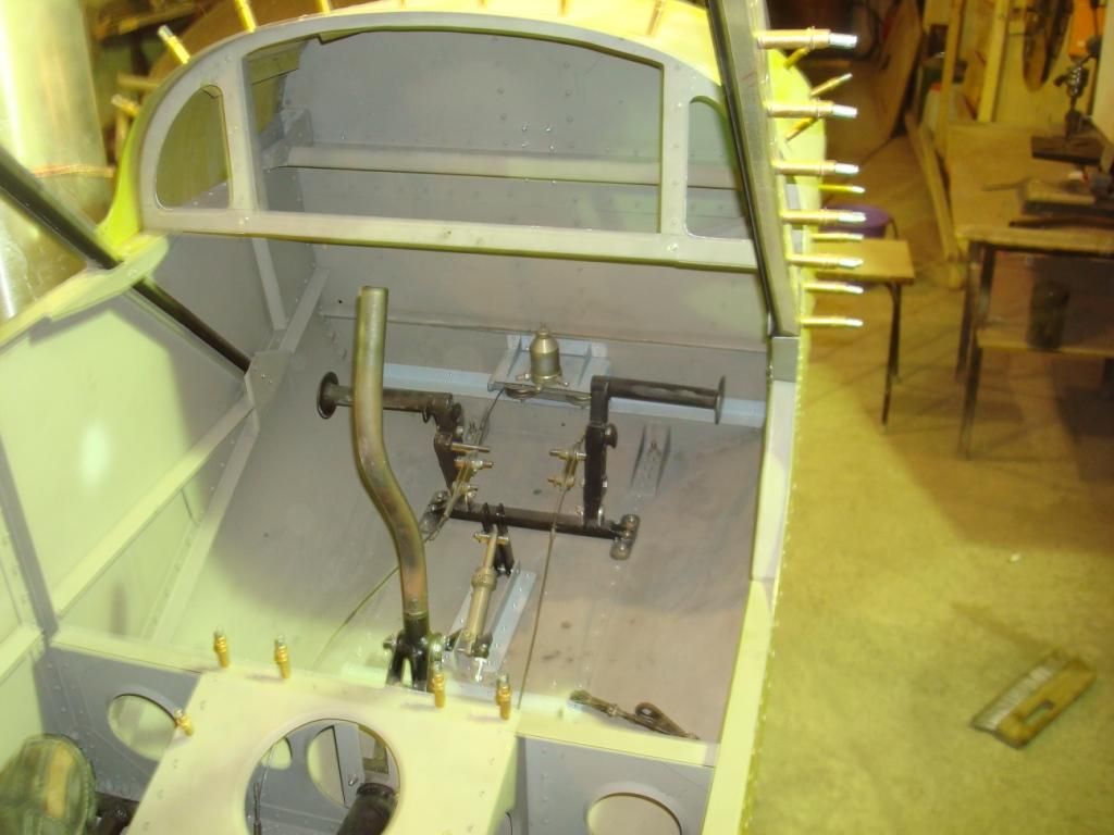

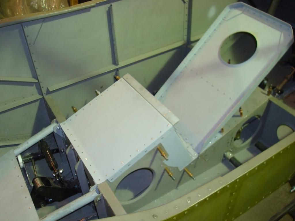

На задней "чашке" можно разместиться лежа....
    66,7 КБ · Просмотры: 191
    73,8 КБ · Просмотры: 213

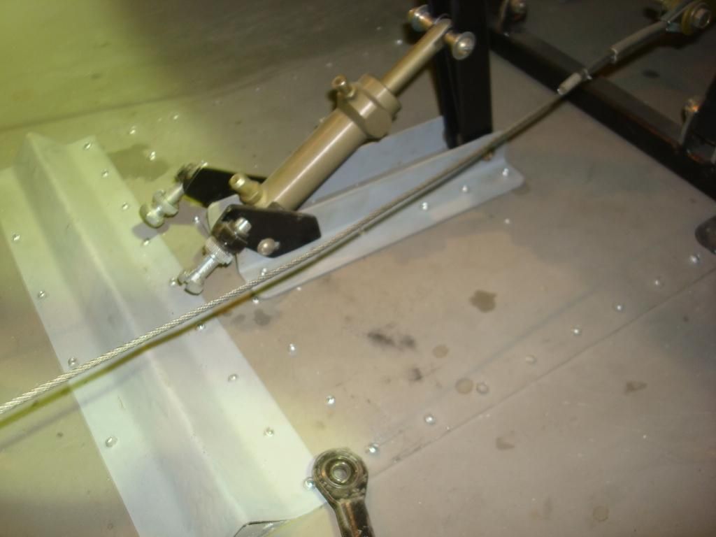

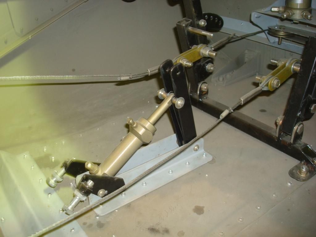

элементы управления и тормоза - смонтированы по месту....
    74,4 КБ · Просмотры: 247
    47,7 КБ · Просмотры: 194
    65,5 КБ · Просмотры: 225
Класс. Все так тросто и к месту. Жалко что на троса в кабине не одели термоусадочку. Будешь башмаки царапать. А вообще это четуха. Пусть это будет самая большая проблема в твоем самолете

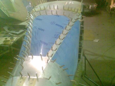

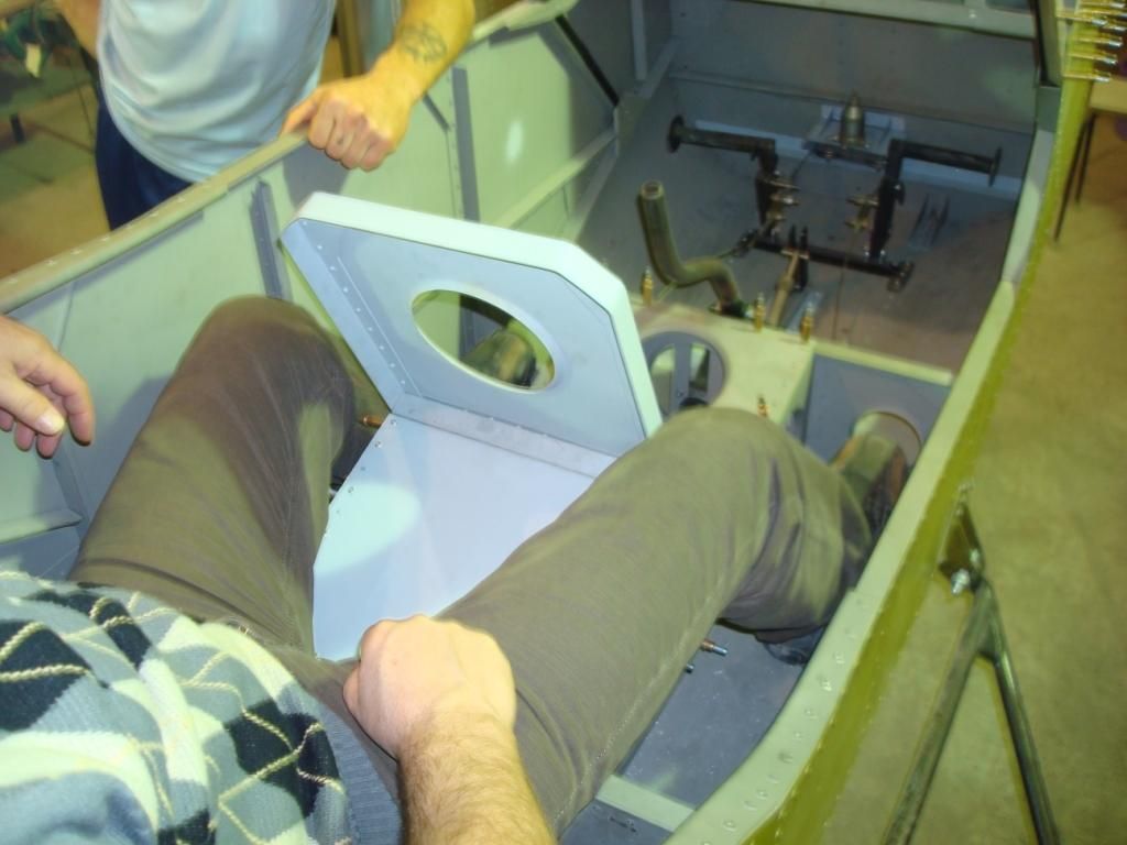

За счет сдвига передней приборной панели вперед, стало гораздо свободнее и для переднего  и заднего пилотов.
    58,9 КБ · Просмотры: 191
    70,7 КБ · Просмотры: 176

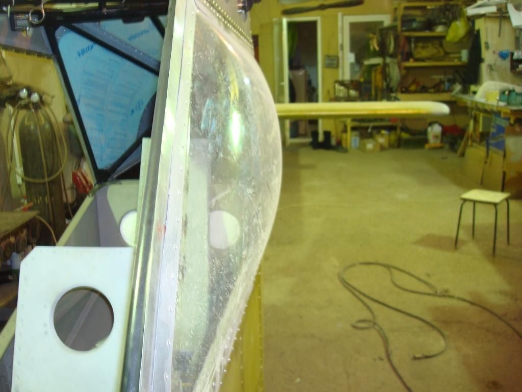

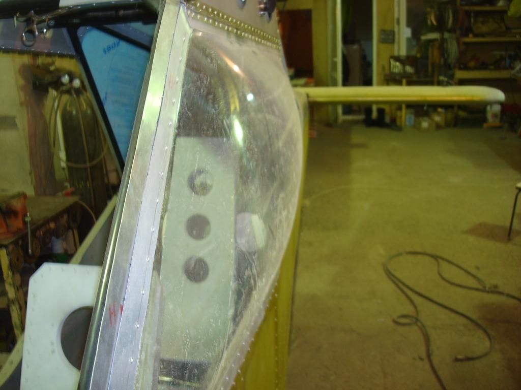

За счет более выпуклого стекла на боковине кабины, стало "возможно с полного размаха въехать в ухо курсанту".. ;D ;D :STUPID :~)
    77,1 КБ · Просмотры: 210
    70,3 КБ · Просмотры: 224
...это не метод обучения... :exclamation :-/
...а "признание" инструктором, своей некомпетенции...
...элементы управления и тормоза - смонтированы по месту...
@ Pilot1200, Анатолий Б.
...с тормозами Я что-то не разобрался! :question
...про "остекление" левой стороны...
...стекло "мёртво" закреплено? ...и не снимается?
/me
Стекло в жаркое время снимается за 15 сек,а с тормозами вопрос не понял
@ orenavia...Владимир!
...не понял, где и как расположены тормаза... :-?
/me
Там все просто. Стоит один главный тормозной цилиндр, а с него диферинциалом на колесные цилиндры. В зависимости от положения педалей тормозное усилие распределяется или в лево, или в право, или на оба.
Стекло в жаркое время снимается за 15 сек,... ...
...другими словами две съёмные створки пр.большая, лев.малая/...лев и пр. по полёту!/
...ещё вопрос такой "пузырь", не искажает обзор???
Там все просто.
...при нажатии на т.ручку, устанавливаемую на РУС 😉
