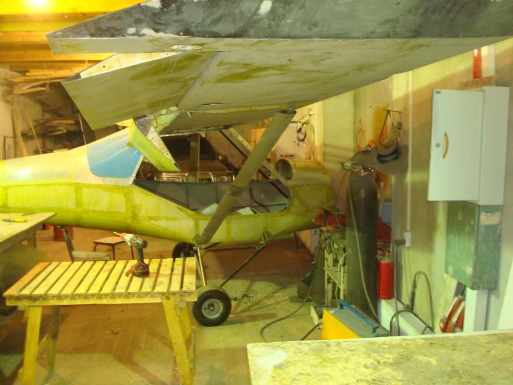

Вот потихоньку планер самолета обретает форму летающей птицы...
    92,2 КБ · Просмотры: 200
За счет более выпуклого стекла на боковине кабины, стало "возможно с полного размаха въехать в ухо курсанту".. ;D ;D :STUPID :~)
