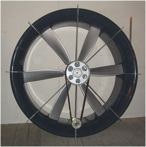

KAA, сдается Вы не внимательно прочитали данные по ссылке в посту 74. Фирма уже делает тихоходные винты в кольце для своих СВП. Скорость кромки лопасти 90-120 м/с. Так под 220 л.с. всего 1600 оборотов, т.е. впрямую от дизеля, даже повышающий надо.
Там шума нет (почти)!

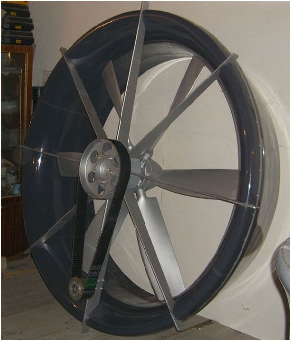

Краешком глаза можно взглянуть на лопасти? Доводки много или вдоль-поперек?
henryk, спасибо. Про паз думал. Может только переднюю кромку прятать?
Вот думаю что специалист глядя на картинку сможет определить крутку и прочие вкусности, как то угол "стреловидности".
А вот зачем с люминия делали? С дерева должно и помягче быть и попроще.
    43,5 КБ · Просмотры: 178
    50,5 КБ · Просмотры: 180

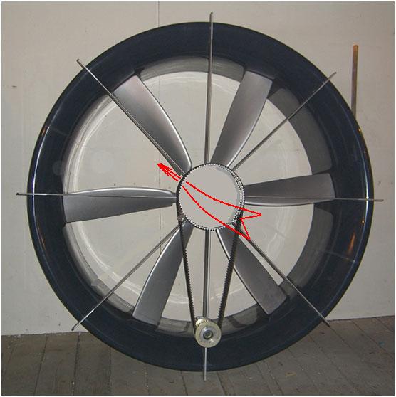

Я не претендую на звание очень уж специалиста, но у автора этого свинтопрульного аппарата есть проблемы с познаниями в аэродинамике. Концевые потери у воздушного винта есть на обеих концах лопасти. При тщательном устранении зазора на конце лопасти, остаётся дыра в комлевой части.
Рябиков, так до 30% вроде неэффективная область для винта.
Может это дыра для инжектора?

Наибольшую часть добавки тяги даёт обтекание кольца индуцируемым винтом потоком воздуха. Наличие ступенек на профиле кольца скорее всего скажется отрицательно. Второе по значимости - уменьшение концевых потерь на лопастях винта, то-есть повышение КПД. Но это сказывается в значительно меньшей степени. Уменьшение зазора между концом лопасти и поверхностью кольца наталкивается на проблемы жёсткости конструкции, температурные деформации, попадание посторонних предметов. Так-же в своей практике столкнулся с прочностью ограждения при уменьшении зазоров. Зарабатывали в своё время изготовлением вентиляторов на градирни (диаметр 5...7 метров). Всё сделали очень хорошо. КПД вырос, потребляемый ток уменьшился на 30%, Руководство предприятия-заказчика было вначале счастливо, но в районе градирен начал идти постоянный дождь (возросла скорость потока) и в ограждении вентиляторов (в районе лопастей) через неделю работы стало вырывать проржавевшие листы. Аэродинамические нагрузки оказались очень большими и пришлось наступить песне на горло - просто обрезали концы лопастей.
Практика погасила сияющие вершины аэродинамических знаний. ;D
-спасибо,но у меня не открывается...
Хенрик! Который раз! Обращайте внимание на раширение файла. Здесь - djvu, для него нужна соответствующая "читалка", которых в Сети много, в т.ч. бесплатных. Рекомендую STDU Viewer (вроде без ошибок).

Читайте книги и думайте над вопросом, почему такая реборда ("канавка") игнорируется тупыми двигателестроителями. Развитие срыва потка на первых ступенях вентилятора начинается именно с периферии лопаток - очень хитрое аэродинамическое место. Каких только конструктивных ухищренений не отработано для исключения этого явления (перфорация наружного кольца, щели осевык и косые и т.п.). Всё подбирается строго индивидуально для каждого варианта вентилятора.
Вы же превностите уступ в проточной части, якобы перекрывающий радиальный зазор. "Грязи" в "канаве" только прибавится за счет спровоцированных срывных и обратных течений. Поэтому, в большинстве случаев, имеем гладкую проточную часть вентилятора с подобранным радивльным зазаром (расчет, эксперимент в ОУЭ) и истираемое покрытие наружного кольца.
Не всё, что красиво нарисовано, работоспособно.
Взглянуть уже не получится, они давно оклеены, зашпаклёваны  и покрашены. Фрезеровка-вдоль и поперёк. Основная трудоёмкость-доводка после оклейки.
Алюминиевые лопасти-самые долговечные. Деревянные-хуже по живучести без оковок и оклейки полиуретаном. Это трудоёмко и всё равно хуже.
Однако коллеги, щупавшие эти лопасти "живьём", не впечатлились качеством их литья. Точнее-впечатлились,но в плохом смысле... 🙁 И конечно же, их масса.

На тему "черной дыры" в центре пропеллера, см.рис: как считаете такая атмосферная эжекция будет иметь место?
По Вашей ссылке почитал, спасибо, там М-15 с ТРДД АИ-25 есть прирост до 11%, но ТРДД. Или у нас больше закручивание и перемешивание?
КАА, по "люминевым" винтам, массу понял.
А откуда такие "жесткие" параметры" особенно по хорде - результат расчетов?
Аэродинамическое кольцо. Из композитов. Не дюралевое.
радиальный зазор-около 1% даметра. Хорда-от 1/8 диаметра.
