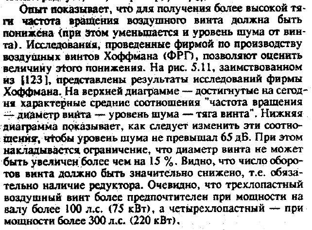

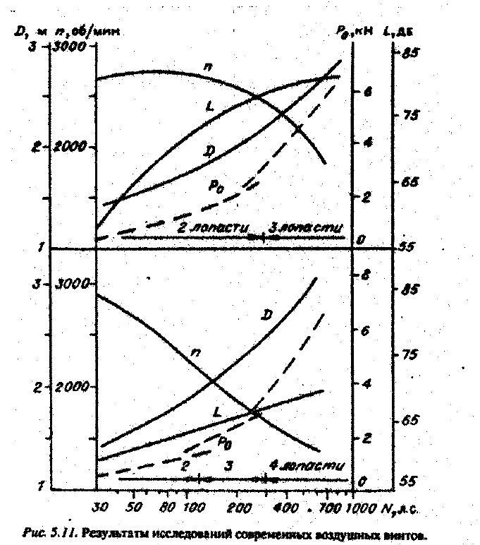

про винты Хоффмана
http://hobbyport.ru/mk_other/okb_mk/8812_dvijitel_vozdushnyiy_vint.htm

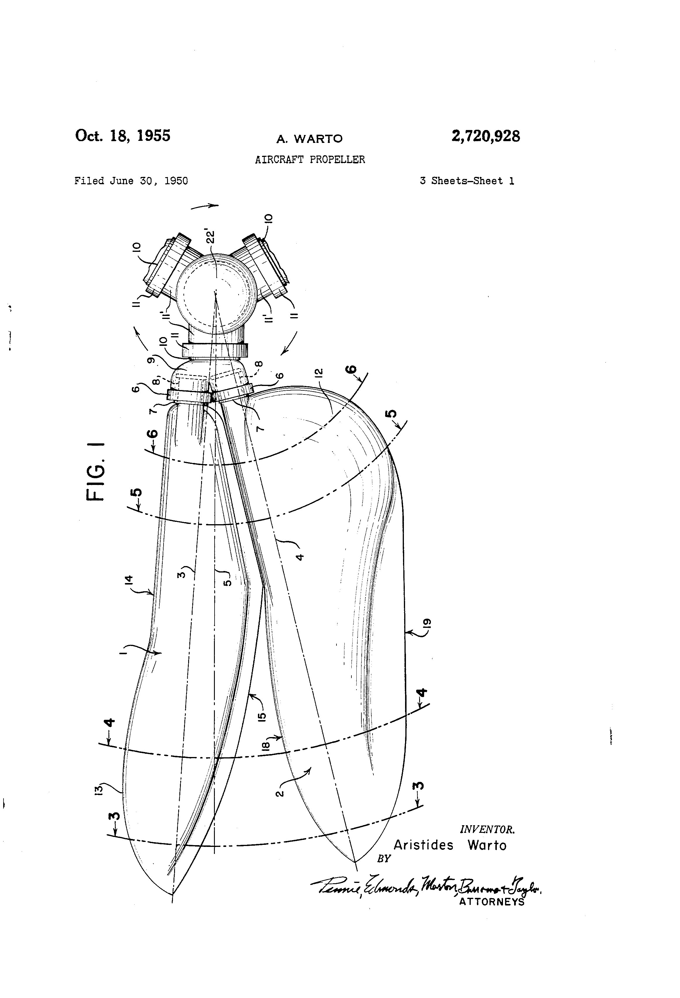

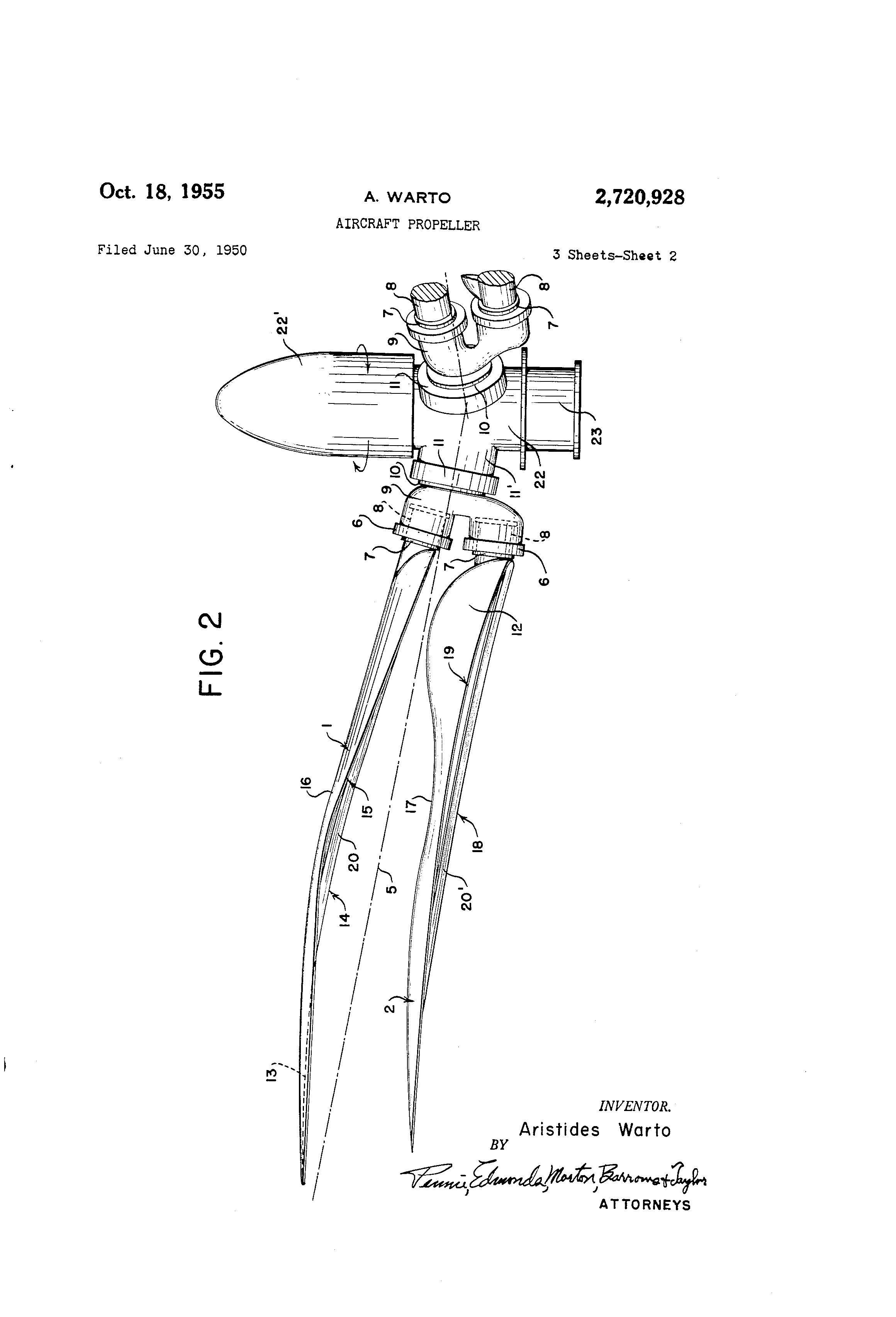

Как вариант под ВИШ. Не помню откуда нарыл 🙂
    59,1 КБ · Просмотры: 306
    47,3 КБ · Просмотры: 262
  ... чтобы ВИШ вошел в жизнь самодельщиков, надо что-то простое, как кирпич...
Ну да, моноблочный кирпич.

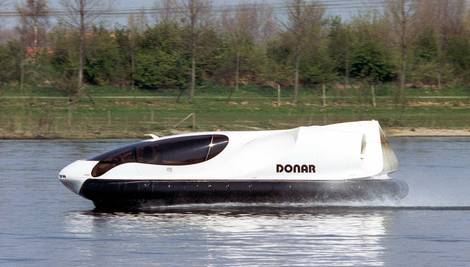

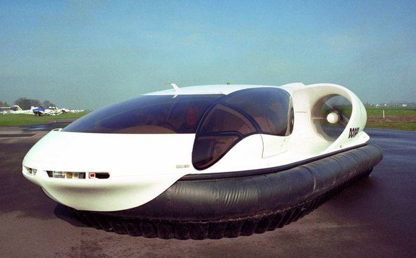

Вчера еще увидел творение Ховеркрафта  . Красиво сделано. А вот фото старые, значит непошло...
Вот один из комментов: "но у них ресиверно-сопловая схема.....нижние сопла  не любят сушу, лёд, коряги......нежные очень..."

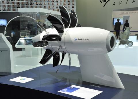

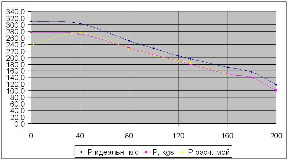

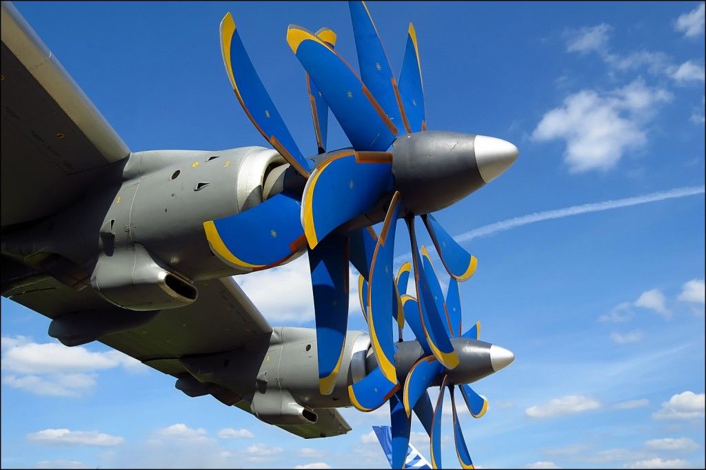

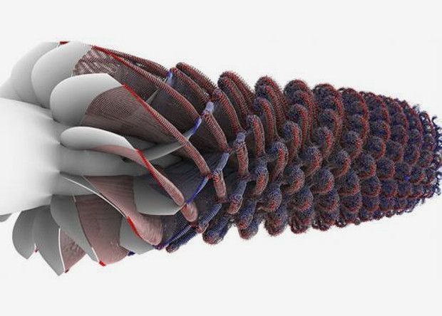

А кто что думает про винтовентиляторы с формулой 8х6?
Вторая картинка - комп моделирование обтекания.

По видимому, лопатообразные лопасти имеют "запас" по доступу воздуха через "брешь" в комлевой части, подсасываемого центробежной силой, в т.ч. для второго и третьего ряда лопастей.
Из статьи:
Двигатели с открытым винтовентилятором по конструкции схожи с турбовентиляторными, однако в них основной вентилятор приводится от вала через редуктор. Кроме того, они имеют многолопастные стреловидные винты с изменяемым шагом и уменьшенным диаметром.
Можно-ли в данном случае сказать, что винты вентилятора "укладывают" поток воздуха на винт под требуемым углом?

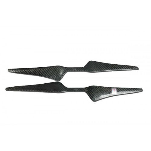

Для коптеров (моделей, в том числе и тяжелых), самыми эффективными, на данным момент считаются "треугольные" винты - с лопастью широкой у комля и узкой на конце.
Вроде бы, для коптера тоже самое важное - стат. тяга. И масса.

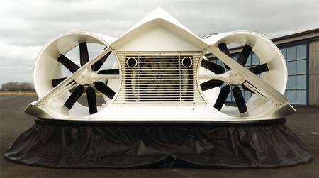

У них какой-то ненормально высокий коэфф. эффективности, в районе 34. Где-то  что-то  не то..., я так думаю.
Вчера переписывался со строителем СВП, и вот что он (весьма грамотно) пишет: это действительно работает, винт в кольце (в расчётном аэродинамическом)    повышает тягу и значительно, англичане про это тоже знают, но не
используют или используют для регионов, где нет отрицательных температур, винт, особенно
алюминиевый склонен к обмерзанию, а зазор между лопастью и кольцом кольце минимален
(несколько миллиметров по расчёту)…..и рвали винты и рвали кольца…..и ремни при
заклинивании…в общем резко снижает диапазон использования….
Достаточно выбросить его (вес и геморрой) и добавить длину лопастей (на ту-же ширину кольца) - эффективность будет за счет увеличения ометаемой площади.

Честно слово, запутаюсь. Судя по последней фото могу только предположить, что у моделек проблема с устойчивостью. Плечо - сила приложения и точность управления при мизерных отклонениях.
Для любого транспортного средства с использованием воздушной тяги есть диапазон эксплуатации. Исходя из этого и подбираются характеристики винта по двигателю. Смотря чего вы хотите добиться.

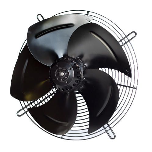

Вот чиллеру от системы охлаждения нужен большой расход воздуха для охлаждения теплоносителя, да и стоит он в затененной зоне - такие и лопасти.
Расчёты могут быть разными. Если кто-то хочет ими загнать себя в тупик,то как этому помешать? 😉
По данным испытаний ЦАГИ в начале 30-х гг., заметный эффект кольца проявляется уже при зазоре 1% диаметра, а это-15 мм при диаметре винта 1,5 м.
Ограждение-то всё равно нужно, а кольцо совершенно очевидно, ещё и глушит шум в радиальном направлении!
KAA, ограждение обязательно!
Да, надо было обозвать ветку типа шум СВП...
Все правильно,
т.е. чем меньше зазор - тем эффективней. На водометах делаем зазор под спичку (диаметр 900), больше 5мм нет ощутимого эффекта.
Тут возможно есть вариант защиты от веток и птиц сеткой, но обогрев кольца и лопастей нужен. Слишком дорогое удовольствие.
