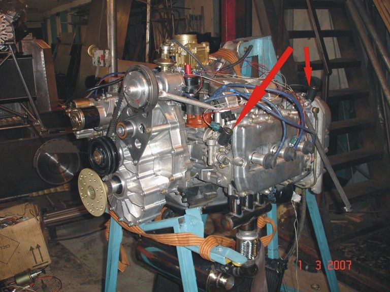

У  меня двиг EZ30 был 2004 г. Может это называется и не смещением фаз, но на блоке, с каждой стороны стоят по 2 эл. магнита, которые включаются на определенных режимах, сдвигая, возможно, распредвал. Трамблер делался выносным через зубчатый ремень, т.е. имел свое крепление.
Впоследствии, настройку Корвета нам делал Виноградов из Владивостока. Они освоили Корветы, посылали своего человека в Питер на обучение, покупали прошивку.  Поэтому тонкости переделки и настройки, по моему двигателю, знают только они.
Также, они ставят редуктора на двигатели. Вобщем, я получаю готовую силовую установку на аппарат.

На вашем двигателе, трамблер установлен был,я бы сказал не удачно. Через редуктор, через демпферную муфту и ремень ГРМ (жигулёвский?), там УОЗ похоже гулял конкретно, столько там всяких зазоров. А свечи не меняли? Там у родных зазор 1,1 мм расчитанные на электронную систему искрообразования, а у трамблёрной системы зазор,не помню 0,6 или 0,8 мм. А на фото карбюратор от ГАЗ-53 ?
