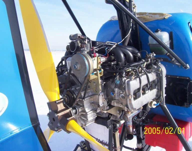

В данное время устанавливаю EG33 на автожир Егерь. Буду переводить на карбюраторы, по одному на каждую сторону. Всегда предпочитаю ставить карбы К151 от Волги. Такой же ставил на EJ22. Прирост тяги по сравнению с ВАЗовским ..........25 кг! Пять лет эксплуатации - никаких проблем.

На вашем двигателе, трамблер установлен был,я бы сказал не удачно
Я с Ангарска, что подле Иркутска 🙂
В такой конфигурации, как раз таки, двигатель и не работал нормально. Вот его же отправили Виноградову и теперь другой вид, с Корветом. Летаем.
Думаю, если передрать всю прошивку с Корвета и доработать двигатель, как необходимо,то должен работать.  Возможны какие-нибудь подводные камни. В Этом не шибко силен. Просто константирую факты, как все было.
С Карбюраторами больше дружу, но, видимо не с этим двигом. 😉

По поводу двигателя могу сказать, что EZ-30 модификаций 2001,2002 годов выпуска не имеют такого прибамбаса как изменение фаз газораспределение, и как я уже говорил, что эта система на двигателях самостоятельно без управления ЭБУ работать не будет,  но при необходимости конечно, можно сделать звездочки ГРМ без этой функции.
Электронное зажигание сюда подойдёт в самый раз, если делать карбюраторный вариант мотора! Можно сделать попарное распределение искры, то надо будет ДПКВ,ДАД,+датчик температуры, ну реперный диск 60-2 или 36-1, этот диск можно сделать и установить даже на штатном месте.
Но если фазированное зажигание делать,то надо будет добавить датчик фаз.
Не знаю возможно-ли взломать Корвет, и есть-ли в этом смысл? . Во сколько обойдётся работа програмиста, по трепанации этих мозгов. Может проще заплатить денег, чтобы люди написали прошивку для какого-нибудь Января, для работы 6-ти цилиндрового мотора. Прошивка будет не очень сложная и навороченная, ( с нашими 3-мя режимами!)так как, нам не надо всякие Лаунч-контроли с турбо-бустами и вестгейтами с блоуоффами!  🙂
