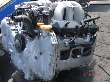

Доброго времени суток,всем!  Хочу спросить Счастливых владельцев  и  Любителей  6-ти цилиндровых моторов Субару  EZ-30! 🙂
Ребята, у кого такой мотор пылится в гараже, из-за отсуствия блока ЭБУ.
Напишите, кому надо дешевый блок ЭБУ для Вашей авиаконверсии? :~)
    27,8 КБ · Просмотры: 152

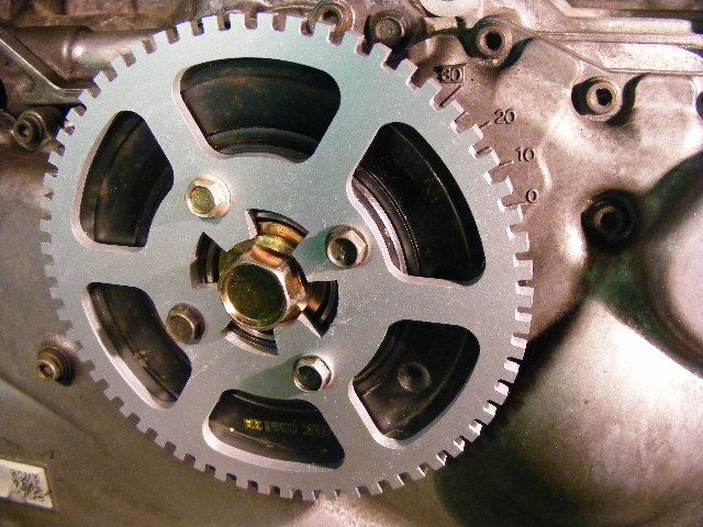

Пока не определился что буду ставить Карбюраторы с зажиганием МАЙА , Январь или ещё какой другой ЭБУ  но то что, их всех объединяет так это то, что им всем для работы нужен реперный диск 60-2 и ДПКВ. 🙂
Вот на досуге нарисовал чертёжик и ребята вырезали мне реперный диск 60-2.
Наружный диаметр и размеры зуба срисовал с ВАЗовского диска, а вот с внутренним рисунком "намучался" перерисовал кучу вариантов и остановился на этом, что на фото. Как нарисую  так и вырежут.
Так как ещё не знаю в каком месте установлю ДПКВ и какое число зубьев понадобится для начала отсчёта ВМТ, я не стал торопиться с удалением 2-х зубов и сделал диск с 60-ю зубами. 🙂
А два зуба всегда успею выбить, главное чтобы в нужном месте! ;D
