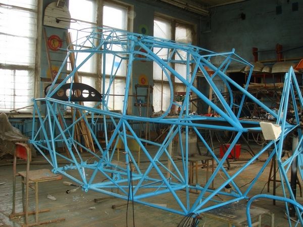

Не варил ферм  фюзеляжа и поэтому дилетанский  вопрос, оправдано применение одного размера  профиля по  всей  длинне  от  кабины до стабилизатора, или  можно уменьшать  по длинне  и тем  снизить  общий  вес ?
В принципе в ферменных конструкциях применяются круглые стержни  (трубы) потому, что у них момент инерции в сечении одинаков относительно любой оси. Для квадратных стержней он разный поэтому металл в виде круглых труб используются эффективней. При расчете стержня на устойчивость учитывается минимальный момент инерции. В расчете на прочность при растяжении и сжатии при осевом нагружении учитывается только площаль поперечного сечения. В ферменных конструкциях вопрос устойчивости элемента является критическим. Спасибо за внимание.
Спасибо за разъяснение.
А не подскажите примерную разницу моментов инерции для труб квадратного и круглого сечения соответствующего сечения и толщины стенки, ну к примеру 15х15 и диаметром 15 и одинаковой толщиной стенки.
Если смотреть на подобные конструкции фюзеляжей, а их достаточно много, то ни где подобного уменьшения размера или сечения не наблюдается, по крайней мере в поясах ферм.
Ну а если говорить об раскосах и всевозможных перемычках и т.д., то это вполне применимо.
Вот например:
