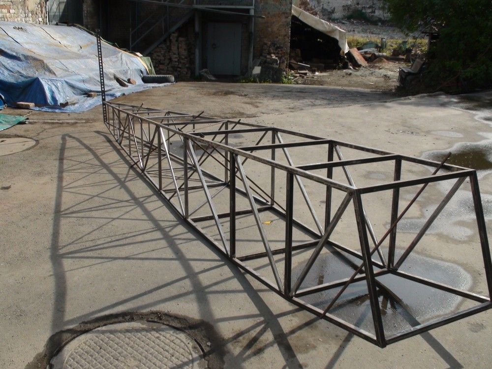

Всем доброго дня!
Сейчас собираемся варить ферму по американским чертежам, и в связи с применением наших материалов встал вопрос, чем заменить следующие размеры:
все примерно переведено в мм
16*09, 19*09, 19*1.25, 22*1.25, 19*1.5 это размеры труб переведенные из дюймов в мм примененные на данной ферме все из стали 4130.
Есть в наличии профильные трубы следующих размеров:
15*15*1.2, 20*20*1.5, 25*25*1.2, 25*25*1.5
Если из этих труб сврить фюзеляж, то какие трубы можно заменить какими? Все профильные трубы из ст20.
Помогите пожалуйста решить этот вопрос.
Профильная труба выбрана только из соображений простоты стыковки труб.
Фюзеляж для аир-3. Вес ровно 40кг.Стенка от 1до1.5мм.Размер от 10 мм 25
    156,5 КБ · Просмотры: 223

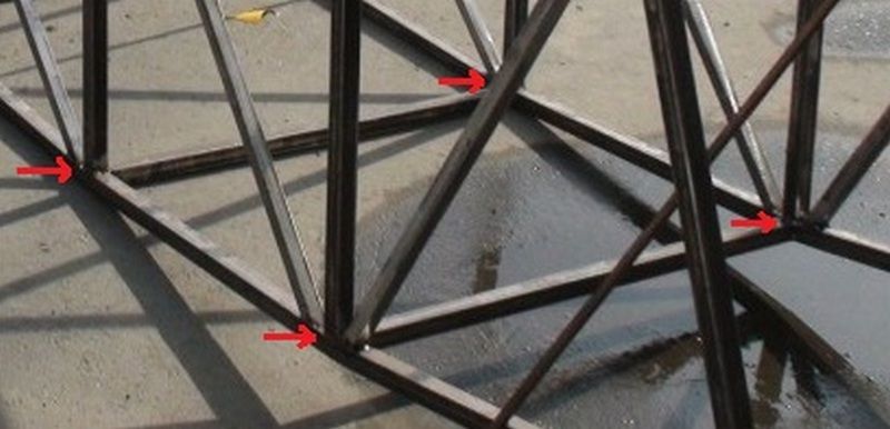

Почему стыковка раскосов не по оси? Перегородки внутри стыка убирали?
    46,6 КБ · Просмотры: 231
Давно не заглядывал сюда.Труба у нас в работе используется. Изготовил из остатков производства.Если правильно понял вопрос по стыковке... Трубы разного размера поэтому стыковал не по оси.
У Семена Альтова есть хороший рассказ про гаишника и водителя , где после долгих дебатов гаишник отдает докуметы и говорит: Там впереди знак моста нет... но вам можна! Стыковать трубы можна как угодно, но лучше как в учебнике, время и затраты труда теже.
