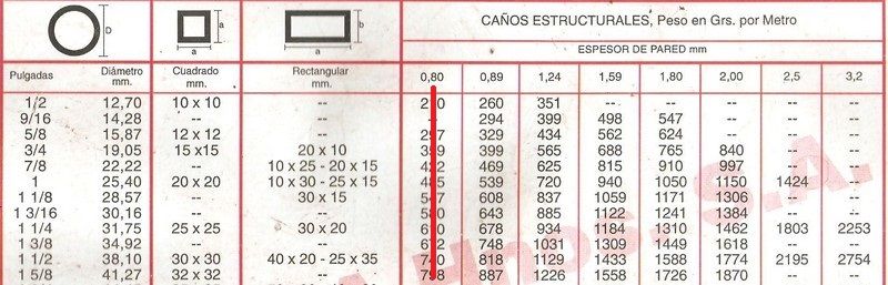

Расчёт дело хорошее,я тоже посчитал фермочку для эксперимента, получил необходимые сечения,моменты инерции,прикинул диаметры и толщину труб.Звоню на фирму по продаже и спрашиваю есть такие трубы диаметром: стока,стока и вот стока,толщиной: стока,стока и вот стока марка 4130 ,отвечают :всё есть если не будет достанем! Еду с радостью:этой стока другой вот стока и.т.д.  называют сумму ,я сажусь на ж.. в среднем 5 баксов за метр.я их спрашиваю,они что золотом покрыты?Отвечают,что импортные из самих штатов.Тогда прошу чё нить национальное без шва ,есть говорят1020 в10 раз дешевле НО самая тонкостенная труба 1,25мм х21мм, любой другой деаметр трубы больше или меньше 21мм толщиной от1,5 и выше  :-X
Под заказ сделают любую но от тоны и выше.Пришлось брать 21мм,теперь закончилась, пошёл докупить уже и того нет.
И вот остаётся только шёвная из1010 есть круглая ,квадратная ,прямоугольная правда (0,8 уже не делают)
Размер стандартный и видно ,что в диапазоне пригодном для меня (диаметр от10мм до 30мм) круглые выигрывают ассортиментом.

Где,где - в Караганде:это я должен сказать,где взять трубы,колеса,мотор,винт и приборы для Вашей поделки?Насколько я понимаю,каждый строит из доступных именно ему материалов,с использованием доступных именно ему комплектующих - и вопрос задан и разговор идет именно в общих словах,т.к.любое сведение его к конкретике неизбежно приведет к утопанию в частных подробностях.
Вот именно из доступных,а доступны из квадратных будет будут,15х15, 20х20 ,25х25. Хоть наши хоть буржуйские они одинаковы по стандарту. А круглые трубы и в миллиметрах и в  дюймах, вариантов подобрать нужную намного  больше.

Насчет увеличенной длины сварных швов в квадратных трубах просто упал со стула - с какого же хрена ей быть больше при равном периметре;в какой пропорции разменивается длина шва на его плоскую,либо пространственную геометрию;в каком случае швы будут ровной строчкой,а в каком случае - напоминать переполненные туалеты типа "сортир" при узле,где сходятся,скажем,4 или более стержней?
Считаем круглая труба 20х20 ,периметр 20х3,14=62,8мм.
Квадратная труба         18х18 ,периметр 18х4=72 мм.
