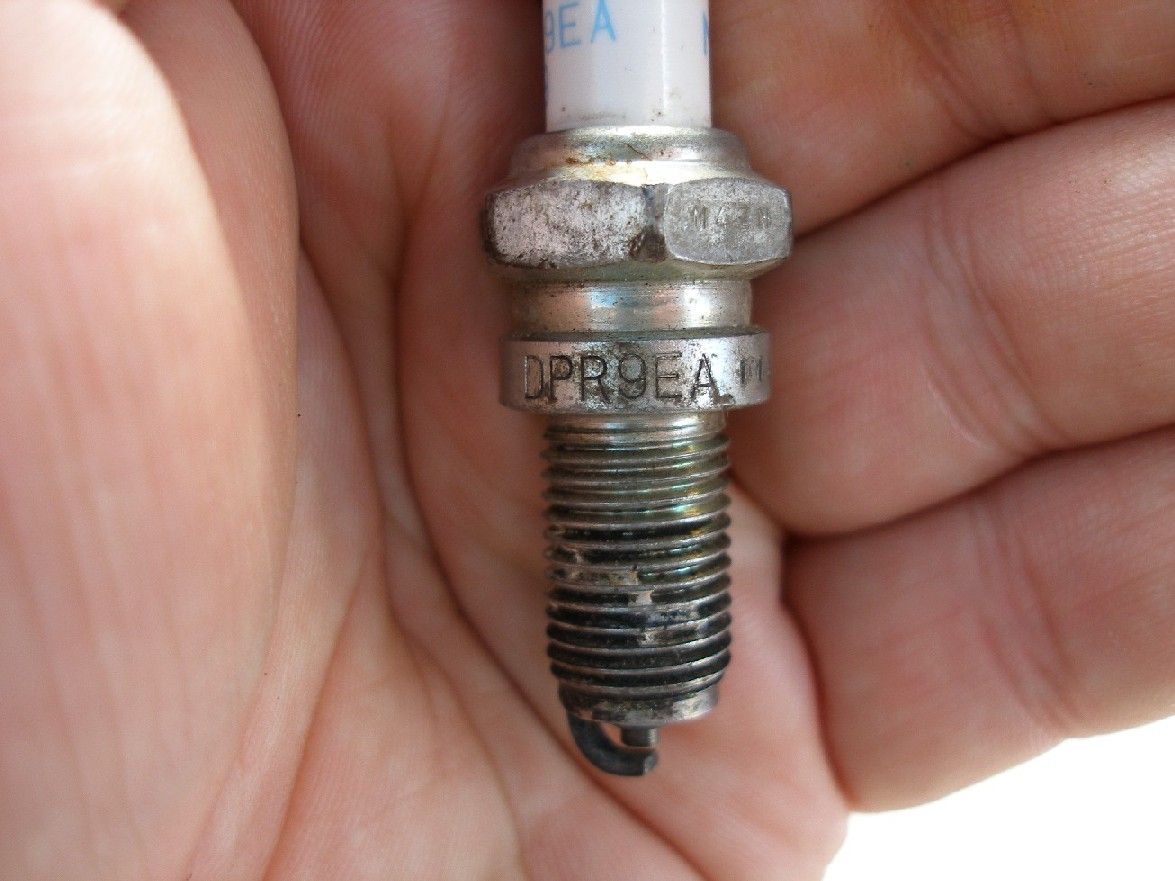

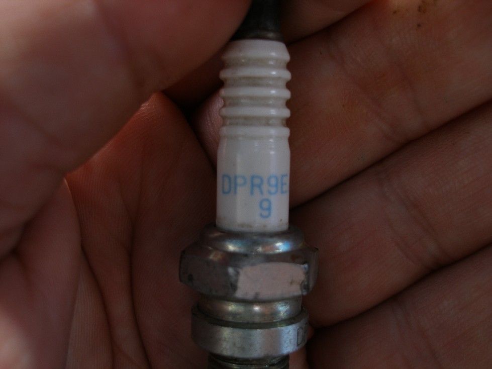

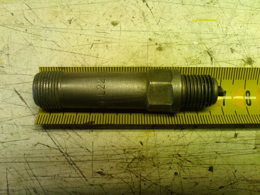

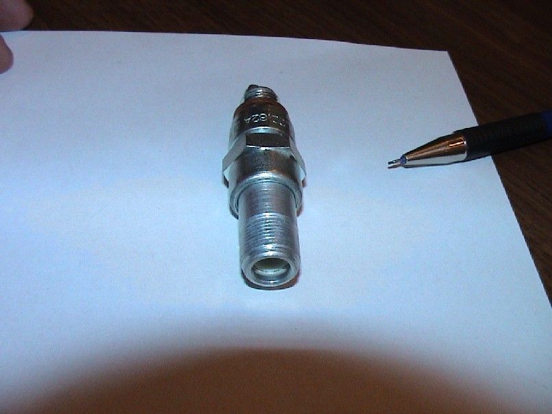

Вот что я увидел на ГОРЕ КЛИМЕНТЬЕВА у человека на ВАЛЬТЕРЕ 😱
    113,8 КБ · Просмотры: 150
Правда нужно переделывать на двигателе полностью весь коллектор зажигания
    51,9 КБ · Просмотры: 122

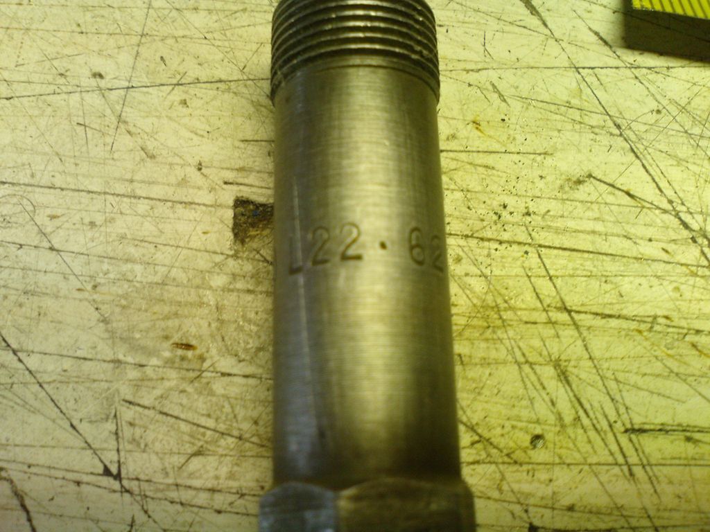

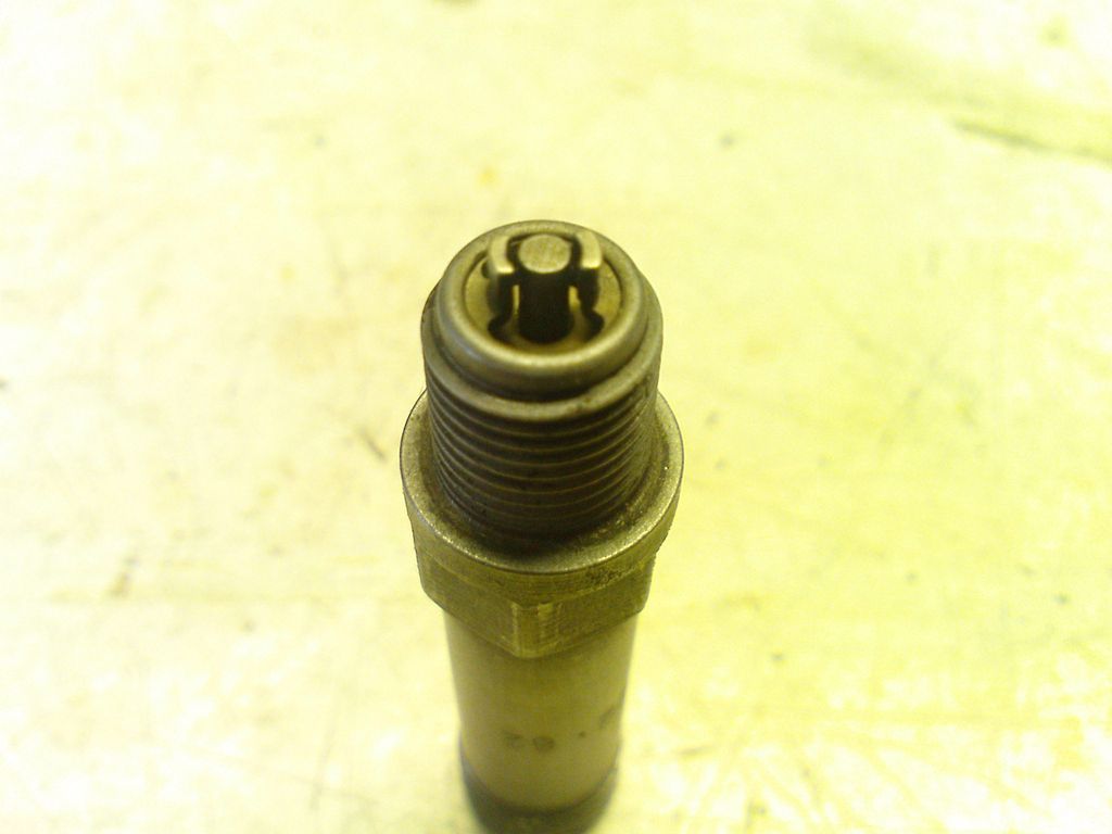

свечи этого типа у него работали , но я имею долю сомнения что этот человек с ГОРЫ корректно подобрал калильное число
    140,1 КБ · Просмотры: 122
    122,3 КБ · Просмотры: 118
    48,7 КБ · Просмотры: 119
Чехи , но то что на фото , их вы уже не найдёте . Эти уже не выпускаются. Новые выпускаются , под тем же индексом. Стоят с их налогами 60 долларов за свечу. По отзывам инженеров "Дерьмо - дерьмом" (с) с трудом нарабатывают 250 часов. Но зато сертифицированные

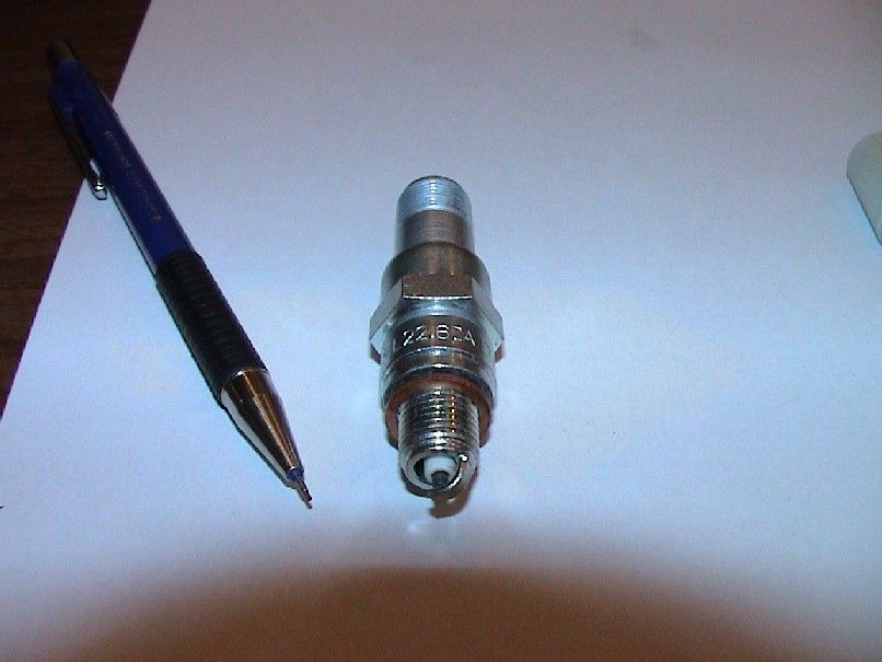

Нашёл свои старые фото нового типа чешских свечей. Выводы делайте сами
    57,6 КБ · Просмотры: 117
    55,8 КБ · Просмотры: 121
    175,1 КБ · Просмотры: 122
Знакомые свечи. Я их и поставил. Работают, но слабоваты - при вкручивании обломились целых 2 штуки. Про работу не скажу - запускались нормально и до сих пор запускаются, но налет составил всего часов 20, если не еще меньше.
