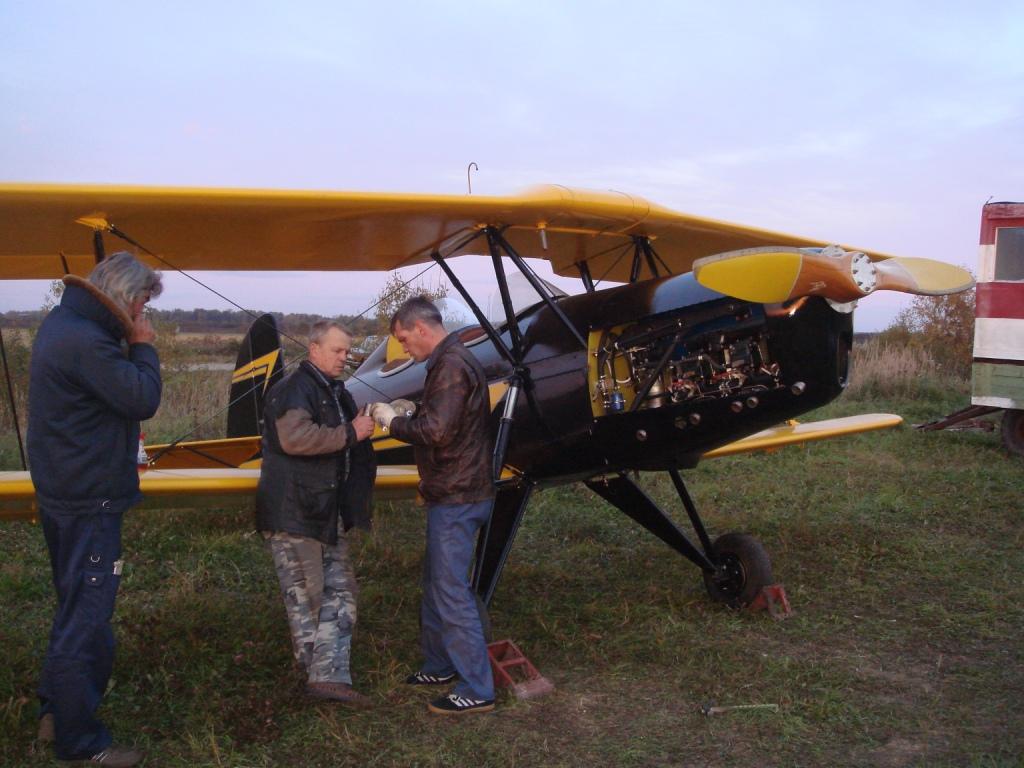

Долго искал родные свечи для Вальтера.Все что попадалось было б/у в итоге сплошные мучения.Случайно вспомнил что у меня валяется требующий ремонта движок Jabiru шести горшковый(ровно 12 свечек как и требовалось). Резьба как на Вальтере 12х1.25 только юбка длинная.Выточил проставные шайбы из латуни,переделал наконечники и попробовал их на двигателе. Работает нормально.Правда сезон заканчивался и налет с ними получился небольшой. В магазине свеча стоит 170 р.Сейчас под руками марки свечи нет,но на днях обязательно напишу.

Ну это не выход и не совсем корректная подсказка. Вы посавили "что было " а это не совсем верно ( кроме случаев что нужно например долететь). У ВАЛЬТЕРА степень сжатия ниже , по этому и подбирать свечи нужно ещё и исходя из этого параметра. А с короткой резьбой свечи есть. Они обычно от мотоциклов или мокиков с воздушным охлаждением. Попрошу Андрея Гнашука выложить маркировку того чего он нашел по каталогам
Gennadij
На тот момент для меня это был выход. Во всяком случае оба двигателя воздушного охлаждения .  Температурные параметры по маслу и головкам у них( из инструкции) одинаковые. Потом мне не хотелось перерезать резьбу, как другие , и ставить свечи от М-14. Можно было уменьшить зазоры на свечах , но в общем они и так себя неплохо показали. Налет на этих свечах пока повторюсь небольшой, может вылезут какие недостатки . Сообщу.
Свечи DENSO X24EPR-U9
Свечи DENSO X24EPR-U9  имеют аналог у NGK -D8EA . На М-14 свечи NGK используют с калильным индексом 6 или 7. Получается , что свечи от М-14 слишком горячие для Вальтера. Если же свечи от М-14 действительно подходят по калильному числу к Вальтеру , то имеет смысл попробовать NGK- D7EA или DENSO- X22EPR-U9
X24EPR-U9 и DPR8EA-9 как на первом фото - одна и та же свеча. 60 евриков конечно крутовато... А кто их производит , в смысле бренд какой ни кто не знает?
Привет коллеги. Девять лет работаю на М-332. Проблему со свечами в 2008 году решил, тупо пошел в магазин, попросил подобрать мне свечи. Либо менеджер грамотный попался, либо повезло. Порекомендовали мне свечи NGK 4823 DR8HS (применяются на мотоциклах Кавасаки) и силиконовые провода к ним. Правый коллектор зажигания поменяли на провода и попробовали эти свечи. Отработали сезон на АХР (это 200-250 часов) по рекомендации того-же менеджера поменяли свечи на NGK 4823 DR6HS ( на 8-ых свечах черный нагар был таким-же как на родных L-22.62 мыли свечи через 25-30 часов)  На 6-ых самоочищение лучше, остановились на них. Сейчас оба коллектора переделываем под эти свечи на трех самолетах.
