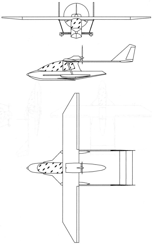

Всем привет! Немного доработали аэродинамическую схему,решили перейти на цельнометаллическую конструкцию в рамках схемы и ТЗ. Картинку выкладываем. Прошу высказать замечания, особенно профессиональных конструкторов. Жду ответа-как соловей лета) позже выложу картинку
Вылаживаю картинку и коротко: размах крыла-10,09м; длина самолета-7,4м; высота-2,4м; площадь крыла-10м2;удельная нагрузка на крыло-40 кг/м2; взл вес-375кг; одноместный, двигатель rotax-912; хорда-1,1м;однолонжеронное крыло-дюралевое, лодка сварная-АМг5; диаметр винта-1,71м

На мой взгляд все хорошо,только зачем такие скосы по крыльям? 1- это не технологично. 2- вам надо бороться за подъемную силу ,а вы ее сами уменьшаете.Все должно быть просто и надежно. А так красивый самолет, должен и хорошо летать.(с прямым крылом) .Скажу сразу- это лично мое мнение.
Я кадато на лодочке одной летал  :-X и, глядя на произведение возникают мысли такие:
поплавочков на таком плече маловато будет для обеспечения остойчивости;
редан на поплавке лишний - скорость его отрыва сильно меньше скорости глистирования;
подкосы не туда упер, в фюзеляж их упирать надо, или расчалки добавь;
нос по скуле задери - мореходность улучшится;
если картинка в масштабе - то видно, шо водоизмещения не хватает. не поможет даже удлиненный транец;
а почему фюз из АМГ? С точки зрения эксплуатанта - лодку лучше из композитов делать - коррозии нету;
Ротакс 912 для одноместного сильно жирно будет. Тут надо смотреть на 503-582 или Хирт;
взлетный такой как для чистой лодки многоват. А если амфибия, куда колеса прятать будешь?
Посмотри на забугорный опыт: амфибия Aventura. Весу в два раза меньше, а летает на 40 силах...
В любом случае - удачи, и помни, что водоплавающий аэроплан еще и судно со всеми вытекающими отсюда.

  В каждом дипломе должна быть своя Фича (как минимум одна)... видите вы сразу обратили внимание на законцовки... вот это и есть фича... причём наверняка патентованая от Дорнье... для снижения индуктивного сопротивления.
  Это возможно,  Андрей навскидку не помниш где взять прикидочный расчёт потребного водоизмещения?
Тут можно поспорить: поплавок погружной и выходит на глиссирование вместе с лодкой.
Видимо так и надо сделать... чтоб снять лишние вопросы на защите и упростить расчётную схему.
Видимо не повредит точно.
  Это не факт... хотя точно водоизмещение ещё не прощитано... но прикидочно запас плавучести больше двойки.
У нас в пресной воде лодки "дюральки" живут пока не утопят,  а пластика хватает на 5 сезонов... при небольших внешних повреждених набирают воду и зимой замерзшая вода рвёт корпус...вроде у судовых это называется "осмос" .
Это ТЗ такое... :-?
Это со спецоборудованием. (фото-видео мониторинг)
Женя: посчитай точно водоизмещение корпуса, поплавков и нанеси ватерлинию.  Думаю можно приподнять на 100мм носовой пятачок и поставить подкос на лодку... от греха подальше. 😉
РДК том 3 или Самсонов. В крайнем случае как на Ша-2.
Данные из тех же источников. Еще - Бадягин, Мухамедов "Проектирование легких самолетов" - здесь можно драть прямо с картинки.
Проверьте продольное V лодки. И зачем стреловидный редан?
По фиче посмотрите КОНСТРУКЦИЯ И ПРОЕКТИРОВАНИЕ САМОЛЕТОВ под редакцией Н.Н. Поликарпова том 1, там о влиянии законцовок на характеристики крыла хорошо сказано и изображено.
Эта же "фича" была и на "АККОРД-201"...
Не оправдала себя, надо отметить :'(

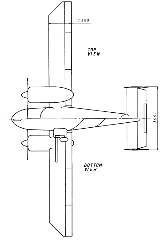

    28,6 КБ · Просмотры: 254
Признаться - всегда так и думал,но не хотелось обижать ребят:ведь и вреда особого также не наблюдалось,не так ли?
