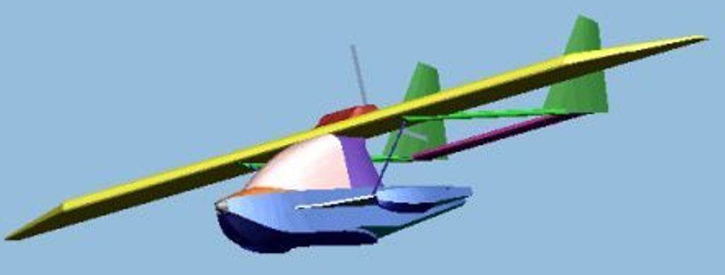

сверхлегкий гидросамолет
РДК том 3 или Самсонов. В крайнем случае как на Ша-2
  Про РДК т3, точно, там всё есть,  склероз видимо...Спасибо Сергей.    Женя, он у меня по моему   есть.  А кстати, у тебя тема-то прочность вроде?... может на самом деле не выпендриваясь взять пропорционально по Ш-2?
Не оправдала себя, надо отметить
Мне кажется Александр, что вы просто не умеете готовить кошек. 🙂

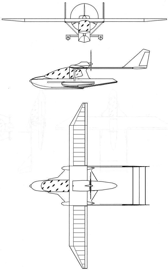

ИМХО конечно, но угол стреловидности на передней кромке законцовки 45гр великоват....надо не более 30гр.... вот кстати интересно было-бы выслушать мнение профессиональных конструкторов... и Палыч чего-то не заходит на ветку... :-?
На самом деле тут фифти-фифти конечно... законцовки нарисованы специально чтоб выслушать мнения на эту тему. 🙂...на планерах наблюдаются....  Да и на Тейлвиндах подобные прижились... 😉

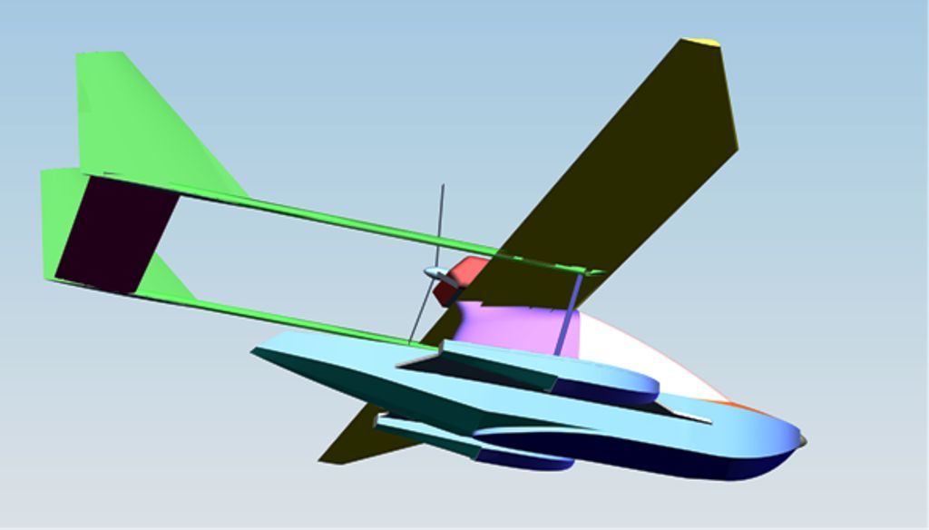

  Вот немного подняли пятак носа, добавили водоизмещения на поплавках и сделали стандартный подкос.

Тут можно поспорить: поплавок погружной и выходит на глиссирование вместе с лодкой.
Поплавок выходит из воды еще до переходного режима. Если он в режиме глиссирования окажется в воде - лодку развернет и аэродинамических рулей нехватит.

Дюралевая лодка на аэроплане, как и поплавки, мне не нравится по двум причинам:
- не технологично: слишком сложная форма фюза, зачастую с двойной кривизной (хотя для пластика тоже оснастка недешевая получится);
- ВСЕ дюралевые конструкции текут: помимо того, что сложно обеспечить герметизацию, водонепроницаемость наруется вследствие постоянных динамических нагрузок. Кроме того, согласись, что такую толщину обшивки лодки (той которая Прогресс или Казанка) ты себе не позволишь на аэроплане по соображениям веса. Еже одно соображение: через время дюраль особенно по скулам и на днище деформируется и ты будешь наблюдать "худую корову" с "ребрами" наружу, как у стареньких катеров - Ярославцев на наших реках. Это, безусловно, не улучшает аэродинамику.
Еще кой - какие соображения: двухбалочная схема хороша для двухмоторной лодки, здесь, на мой взгляд, она неоправдана: избыточный вес конструкции оперения и балок придется компенсировать запасом плавучести, как это и нарисовано. Но это опять-таки ведет к возрастанию веса. Проще применить однобалочную схему с толкающим винтом, как у Colyair.  Там балка сама себе плавучесть обеспечивает.

  Можно поспорить....но её проще посчитать в железном виде...и вопросов меньше на защите будет... я вчера разговаривал с куратором проекта, ему идея с железом тоже понравилась... бо он прочнист по образованию... или по жизни, насколько я понял. 🙂
  Ну оперение то как раз прочнее получится... а пара балок 75х1.5 по 3 метра будут весить около  5кг. ну с узлами допустим 10... и какой нормальный фюз в хвостовой части получится меньше?... прикинь сколько весит хвостовой фюз твоего Зодиака от крыла и дальше... 😉

По двухбалочной схеме - убедил, хай будет. А вот как тримаран ее рассматривать я бы не стал:
1. глиссирование на трех точках не получится ибо реданы в нашем случае на разной высоте получаются;
2. даже если их вывести в одну плоскость, поплавки (или були?) будут зарываться в волну из-за недостатка плавучести и небольшой высоты штевня;
Вообще, тримараны с силовой установкой - редкость, т.к. никакого выигрыша они не дают. Оптимальный для многокорпусных суден есть катамаран. На гонках многокорпусных скоростных катамаран применяется по причине более быстрого выхода из водоизмещающего режима на редан: число Фруда есть функция длины (удлинения) судна. Иными словами, за счет бОльшего удлинения катамаран быстрее выходит на глиссер из водоизмещающего режима. При этом, ессно управляемость у него значительно хуже чем у традиционного однокорпусного. Остойчивость тоже оставляет желать: диаграмма остойчивости имеет максимум при небольшом крене, при росте же крена, кривая падает почти отвесно без возможности последующего самостоятельного спрямления. Если же посмотреть на парусные многокорпусники, то действительно, из полноценных судов самые быстрые - тримараны с одним но... На максимальной скорости они идут на основном корпусе и одном из аутригеров, т.е. получаем тот же катамаран, но не симметричный. Да и вообще, удержать две точки на одной плоскости значительно проще чем три, особенно если это не совсем плоскость, а возмущенная водная поверхность.

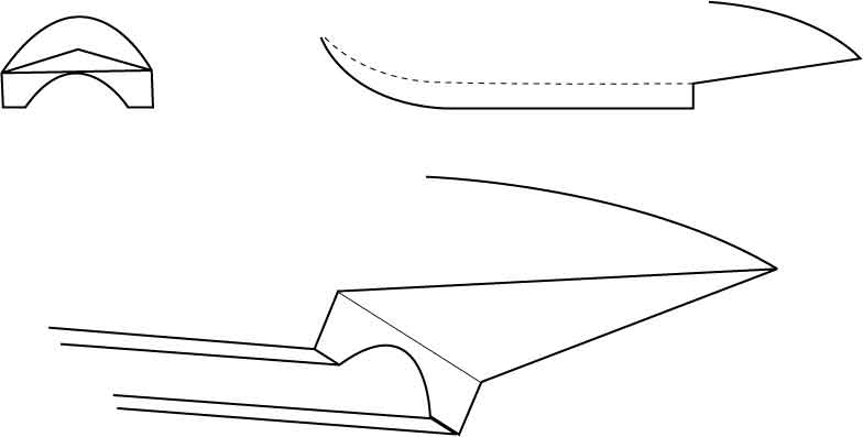

А удивить можно, например, уходом от обще принятой формы редана. Я вот тут будучи в Киевском институте гидромеханики, у мужиков которые экранопланами занимаются заметил на модели вот такой редан, по типу морских саней. В нашем случае его применение приведет к уменьшению миделя и вредной интерференции редана (т.к. вертикальная плоскость редана много меньше традиционной).
    11,3 КБ · Просмотры: 204
   Интересно, а они эти сани опробовали?.. мне думается что сопротивление воздушное практически не изменится... редан уж больно массивный... ну и по редану, к сожалению придётся оставить этот кривой, это фишка куратора диплома... я его вчера по телефону спрашивал зачем: говорит аэродинамика лучше. 😉

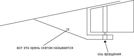

Да, и вот еще что: добавь обязательно водный руль. Лучше полубалансирный (чтоб нагрузки снять) и со скегом, чтоб в водоизмещающем режиме кувшинки не цеплять. Определения и картинки посмотри на судостроительных и яхтенных сайтах.
Удачи, студент!
  Андрей, если не в лом, нарисуй этот прибамбас прямо на самолёте... я если честно вроде знаю что такое скег и балансирное управление... но как это с рулём связано?... убей меня бог из рогатки представить не могу... :🙂
  И кстати я не студент... ;D  хотя с этим Женькиным дипломом и у меня какой-то кураж-мандраж проснулся... как двадцать лет назад перед сессией.... 🙂
Нарисовал отдельно, потому как непонятно где у аэроплана будет ватерлиния. Идея в том, чтобы разместить его как можно дальше в хвост - он тогда эффективный будет. Приводится в движение теми же тягами, что и РН. Важно разместить его в таком месте, чтобы в водоизмещающем режиме он был полностью погружен, а на глиссировании - над водой. С лодками, как правило этого добиться несложно потому как они плавают с диффирентом на корму.
Полубалансирный потому как центр вращения не на передней кромке, а где-то на передней трети хорды. Был бы центр вращения посредине хорды водного руля - был бы балансирный.  🙂
Балансирный и полубалансирный рули эффективнее в данном случае, да и усилие меньше нужно (хотя здесь это не принципиально)
Скег который я намалевал служит исключительно для борьбы с кувшинками и прочими водорослями. Может быть сплошной, как на картинке, или в виде рамки.
    5,5 КБ · Просмотры: 238
Давай ещо и покрупнее.... а чего руль водяной со скегом не нарисовал?  Так нам Андрей больше ниччо интересного рассказывать не будет... :-?

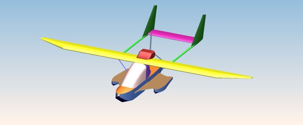

Жёсткость балок как обеспечивать будете? Хлипенько смотрятся как-то....
Если не для жизни, а для диплома - то можно подумать о перевёрнутом V-образном хвостовом оперении, у которого между балками каплевидный распорный подкос встроен.
:IMHO
да забыл, ну еще до конца все доработаем и дорисуем

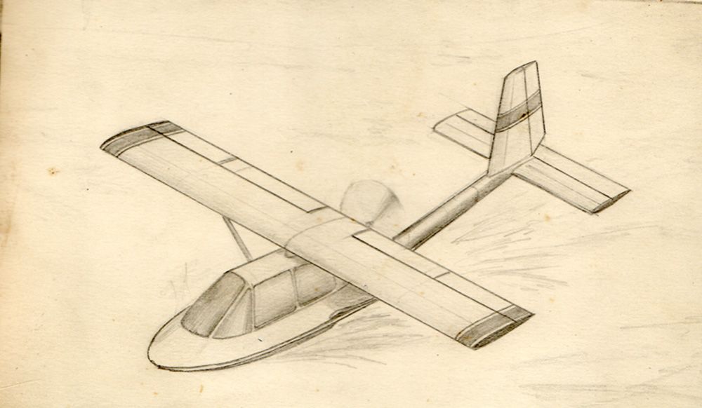

на вкус и цвет ... ,но на выше изображенном аппарате хвостовая балка как то не гармонирует со всем остальным .Представляю рисунок 30 летней давности -дипломный проект.
    62,4 КБ · Просмотры: 200
Уважаемый Hrun -если Вам действительно нужна помощь в выполнении дипломного проекта, я могу отсканировать и поместить на файлообменник аналогичный дипломный проект (крыло дюралевое,лодка деревянная-увы проекту уже 30 лет!)
Здравствуйте! Уважаемый Николай Крикуненко, в связи с тем, что мы перешли на цельнометаллическую конструкцию,очень интересно было бы глянуть на вариант вашего крыла. С уважением, Евгений!
