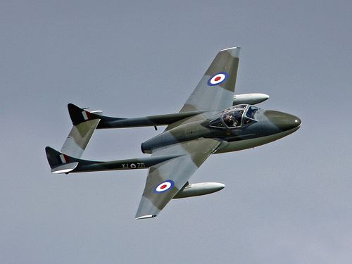

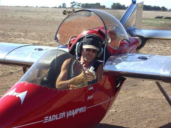

круто! но я про вампира спрашивал
p.s. кстати, приделайте ему (вампиру этому) поплавки и вот вам диплом

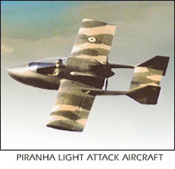

    16,5 КБ · Просмотры: 189

Лови студент! Может поможет. 😉
И не забудь сказать дядьке, сотворившего сию программу, хотя бы "сухое" спасибо. ;D

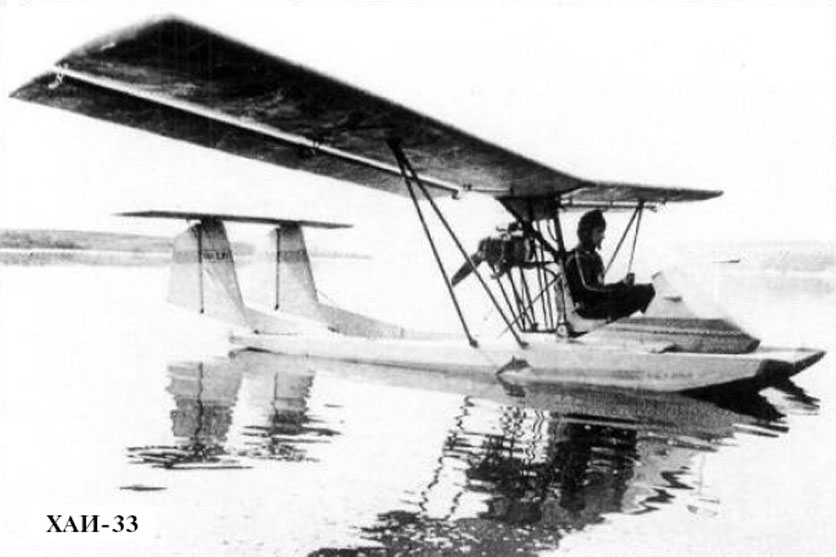

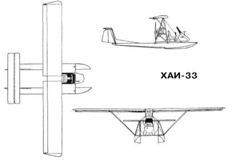

Раз вы делаете что-то новое не хотите попробовать отказаться от хвостовых балок, поставив П-образное оперение на поплавки (естественно сначала введя их в конструкцию, можно и с центральным как тримаран)?
то что заливать в момент взлета будет это да, но так ли уж это опасно. Зато какая экономия веса будет и упрощение конструкции - к водным рулям не надо будет проводку делать, а просто соединить их с ВО.
Что то похожее на это

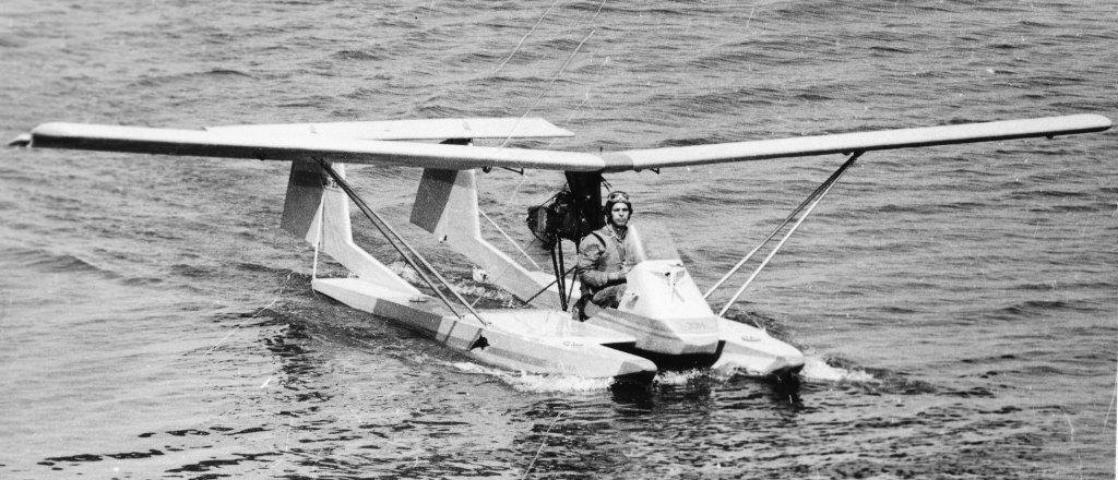

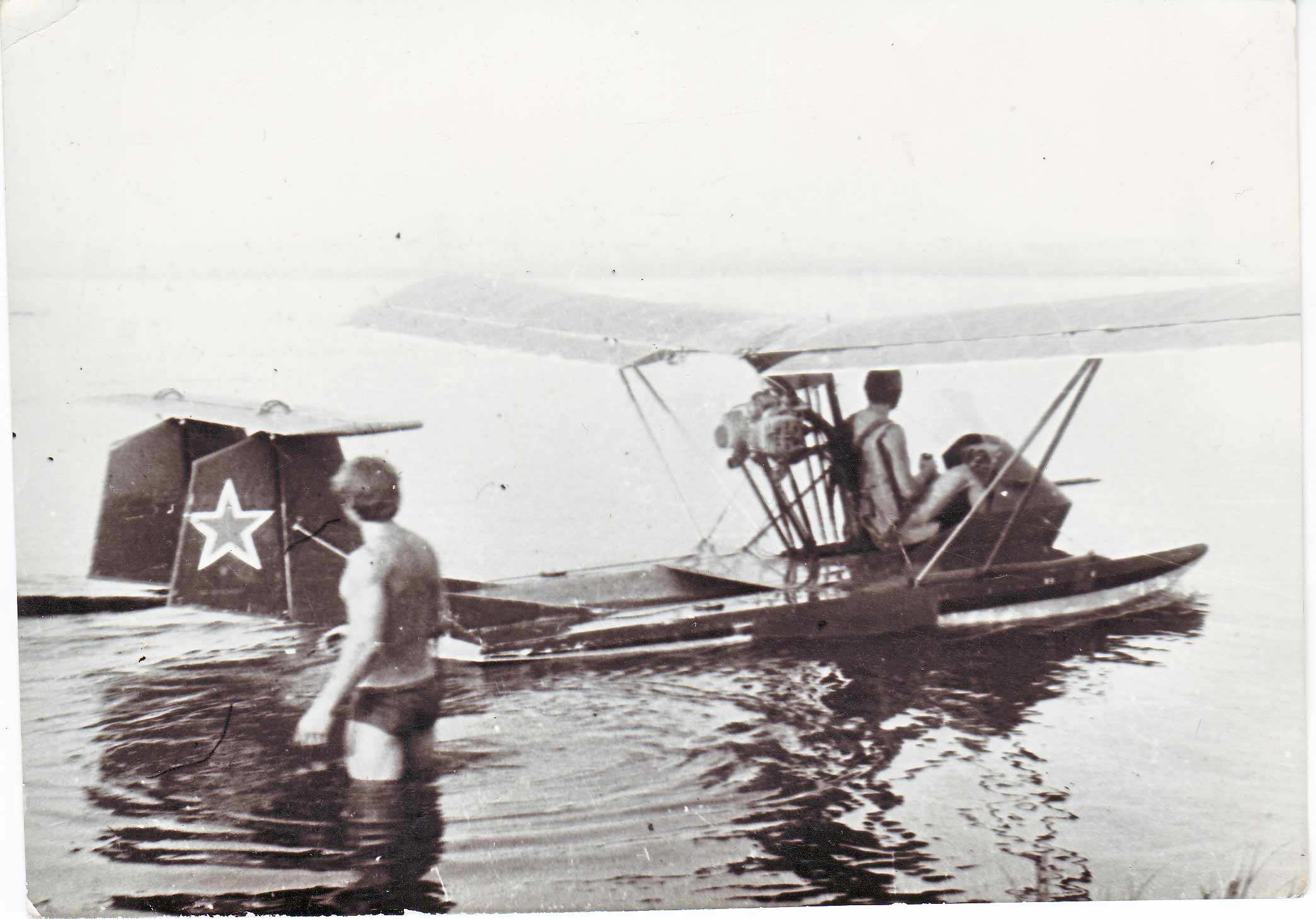

    105,8 КБ · Просмотры: 189
Спасибо за предложения. Но это мой проект, и оставим такой вариант :🙂 Ребята осталось-то: определиться с сечением углепластикого лонжерона, какой углепластик использовать, какую ткань для обшивы. Лодка-стеклопластиковая сэндвич-панель. вопрос-какой толщины сэндвич? прочитал много-все равно не доходит :-/ HELP :craZy
Это ХАИ-33М. Первый полет - сентябрь 1979г.
Вес пустого - 196 кг, взлетный - 300 кг.
Крейсерская - 90 км/ч.
Посадочная - 55 км/ч.
Весь деревянный.
Профиль крыла - основной GA(W)-1 хорда 800 мм; подвесной элерон-закрылок РIII 15 % хорда 350 мм. На первом варианте самолета (ХАИ-33) управление было выполнено как на Бро-11, но от него в дальнейшем отказались. Крыло по конструктивно-силовой схеме - подкосное однолонжеронное с работающим носком.
Поплавки: вес каждого 16 кг, килеватость у редана 7 градусов, продольное V около 7 градусов (уже точно не помню), стрингеры - рейка 15х15 мм, обшивка палуба и бок - фанера 1,5 мм, днище - фанера 2,5 мм с оклейкой стеклотканью с двух сторон.
Кили ВО полностью зашиты фанерой 1мм.
Первый двигатель на базе пожарной помпы МП-800 с горшками от Планеты, в дальнейшем - оппозит Вулкан с цилиндрами от Планеты - Спорт без редуктора. Винт диаметром 1,15 м.
конструктор, то почему винт так близко у воды? ясно, сверхмалый размер, но у хаи-33 плоскость винта закрыта от воды неслучайно. закройте, а то вздчт на защите
