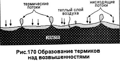

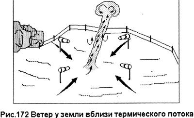

...А ширина горячего потока над заводом как раз оказалась размером с этот завод. Так и должно быть.
Независимо от размера прогреваемого пятна, поток сходит в одном месте и обычно превращается в "трубу".
Ну или вся эта площадь "пузырится" при большом количестве триггеров, и средняя скороподъёмность +6 м/с в спирали выглядит неправдоподобно.
Снижение аппарата в спокойном воздухе ~2 м/с. Значит сам поток не меньше +8 м/с, равномерный, над всем заводом.
Всё верно?

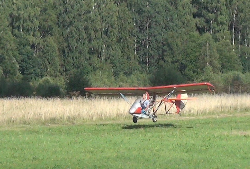

Вот именно этот мотопланер и был передан москвичам на аэродром под Можайском, где он сейчас и погибает, если уже не погиб. А в кабине сидит мой паренёк Сашка. Теперь он уже офицер. Ну и догадайтесь теперь, где сейчас сидит мой Сашка?
Нет, не погиб.
В субботу я делал на нем подлеты над полосой, а после переобтяжки стабилизатора и РВ можно будет и нормально летать.
