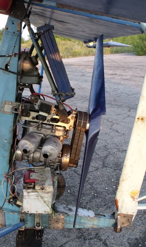

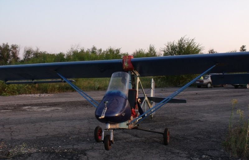

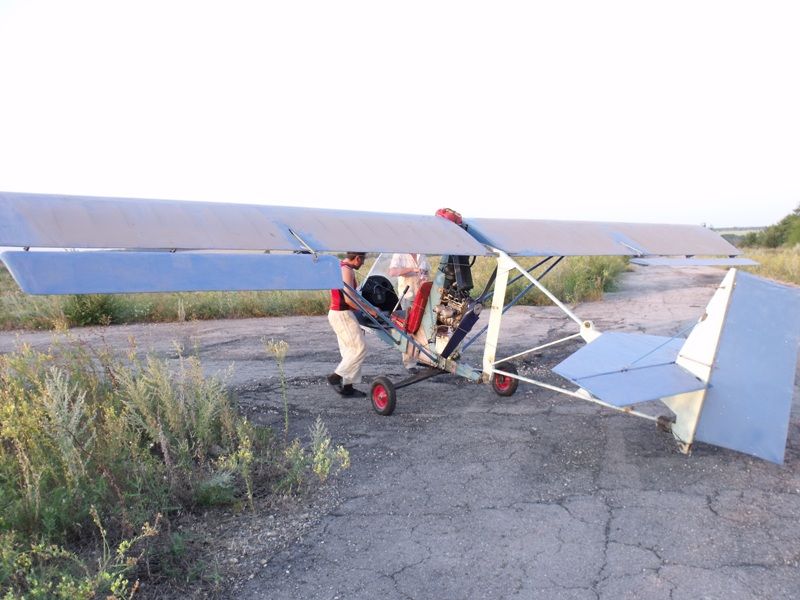

Несколько фоток с недавней попытки побегать по аэродрому...

О-о-о ! Вихрь ! Ну как он ? 🙂
Кстати, радиатор лучше вниз,ниже расширительного,а в головку в верхнюю точку-штуцер и его в расширительный бачек.Проверено.
А так-кипеть будет,или пробка.
А еще -акумулятор для центровки ? На Вихре вроде магдино.А стартера не видно  😉
У нас в день испытаний в тени было +37 днём и +32 вечером, но, со слов причастных, нареканий на СУ (в смысле температурного режима) не было. Для центровки на ХБ прямо под ГО примотали свинцовый груз. Точный вес которого не знаю. А заводили ручным стартером ;D. С пяти попыток-три оканчивались провалом...Вроде, что то с маслом нахимичили, свечи сильно забрызгивало.
В принципе, СУ нареканий вызвала меньше всего. Чего нельзя сказать о конструкции шасси... На скорости более 30 км/час рулить было практически не возможно. Неправильно подобранные плечи рычагов между педалями (самолётного типа) и носовой стойкой не давали шанса устойчиво разгоняться по полосе. Два раза вытаскивали из кювета, слава богу, что там трава...
Теперь ожидаем переделки носовой стойки и педалей (на планерный тип).

   А почему шасси не даёт рулить? В чём причина?
Не вдаваясь в подробности конструктивного исполнения... При перемещении педали на ~1см колесо резво поворачивается, эдак градусов на 30 и далее по возрастающей. При этом РН полностью отклоняется на 25 градусов при полной даче "ноги". учитывая наличие осевого люфта колеса носовой стойки процесс приобретает лавинообразную форму... 🙁
Короче, требуется полная переделка ножного поста управления...

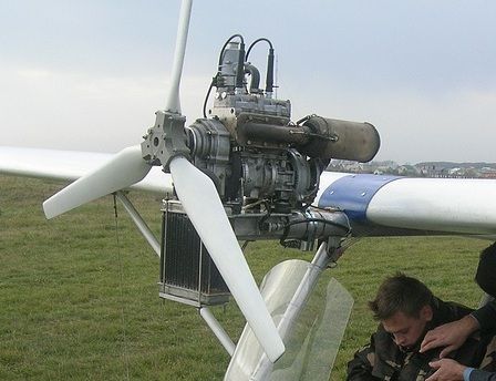

Меня все отговаривают от этого мотора, мол проблемный он очень. Если кто сталкивался детально с этим агрегатом в жизни, подскажите, чего от него ждать и что что нужно переделать. Карбюратор мембранного типа, с тракторного пускателя.
У нас Вихрь стоит. Правда жид. охл.  Постоянные проблемы, то редуктор потечет, то зажигание барахлит, то карбюратор выделывается, то температура ползет, то через сальники коленвала воздух подсысывает   и так до бесконечности. Реальная головоломка, сидишь и думаешь: А что же он еще хочет??!!! Хотя движок ресурсный. Спаяли новое зажигание, переделали систему охлаждения, щас ставим карб от ЧЕЗЕТа. и тд.
Если есть вариант, ставь другое что нибудь.

US8IJT сказал(а):
Ну ты и Фома не верующий!
И правильно делают. Купи себе Тайгу. И летай наздоровье.
Я так и сделал. Долго, денег стоит. Зато мотор работает, а не капризначает. Вихрь у меня так в углу и стоит. По весу они примерно одинаковые. У меня вихрь под водянку был переделан. 36 кг. Тайга весит со всем навесным 42 кг.
Чтобы на Вихре летать, очень много мозгов надо, однако. Хотя до появления Бурана это был лучший вариант. Двигатель очень грамотно спроектирован, особенно когда ставишь на него электронное зажигание. Не его вина, что мы его горизонтально укладываем, а он проектировался, чтобы вертикально работать.
