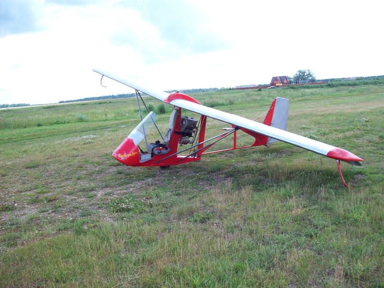

Есть ли подробные фото, с деталировкой этого Коршуна  хорошего разрешения, может кто снимал всего его в подробностях, архифом не могли бы выложить .

Что именно хочешь увидеть на фотках?

С Коршуном у меня длинная и безответная любовь 🙂, еще в  1994 году здесь у нас, предлагали купить, но не получилось , только часть чертежей на него взял, делал для себя оснастку и небольшой задел деталей, щас уже и посмотреть на него нет возможности, а тогда не мог его  сфотографировать, в чертежах есть некоторые неточности, у меня на старый, один из первых вариантов, в сети более новый. вот и интересно глянуть на все мелочи.
Тот архив что выкладывал Дед, я скачивал, там Беркут больше представлен и участники обучения, может быть кто то любовно облазил Коршун с фотоаппаратом? 🙂
У стандартного Коршуна , деревянное крыло не сложней чем на Брошке, да и конструкция полностью ,достаточно проста и рациональна, и подумываю я о небольшой серии для ЮПШ, и Коршун получше будет Брошки, а изобретать что то свое в этом плане, пока нет не времени не средств, да и конструкции проверены многолетней эксплуатацией, есть методики обучения, плюс такой инструктор как Домбров :~), что очень важно, риск очень большой, не хочется загубить у себя в городе такое начинание как ЮПШ.
Николай, а что такое стандартный Коршун???
Если почитать и послушать историю его создания, то была Брошка. Её повторили под мотор. Посыпались всяческие траблы при эксплуатации, которые по ходу дела решали, не меняя концепции.
Далее, народ, который в этом безобразии участвовал, разъехался кто куда. И сделано было еще несколько аппаратов на местах. У кого что было под рукой, то и пользовал. У Домброва был смоленский завод под боком и в итоге 2 аппарата. Коршун (фанерный) и Беркут (дюралевый). Сейчас оба в Ватулино. Один без крыла, другой без двигателя. Фотки в принципе при желании со временем можно наделать любые. Принципиальных различий между Беркутом и Коршуном не много. Т.ч. ded-овского труда хватит за глаза ИМХО.

Стандартный Коршун, это тот что в чертежах 🙂
Беркут это совсем другой аппарат, слишком много изменений.

на сколько коршун в чертежах, что в интернете, отстал от постоянной модернизации? точнее что нового внесено?
Ну интернетный Коршун отстал где-то на 25 лет с гаком. Постоянные усовершенствования привели к тому, что понадобилось снова сесть и перепроектировать машину заново. Во первых он стал Беркутом и менее деревянным. Емкость топливного бака увеличена до 22 литров и применён отечественный Буран-640, что позволияет теперь не только топтаться в близи аэродрома, но и маршрутики километров по 100 - вполне реальны. Существенно расширился спектр интересных упражнений из-за применения съёмного двухколёсного шасси, а самоориентирующаяся хвостовая опора значительно упростила эксплуатацию. Кабина стала более удобна и для пилота и для выполнения упражнений. Новые концевые опоры на крыльях позволяют избежать поломок крыла при работе на травяном грунте. Чтобы жизнь не казалась мёдом, тормозов по-прежнему нет и не надо для обучения. Если Беркут использовать как самолёт для развлекательных полётов, то тормоза не помешают. Из-за металла и заклёпок Беркут лучше осваивать малыми предприятиями. Для одиночных домашних экземпляров лучше подходит цельнодеревянный Коршун.

Валерий Алексеевич, какой максимальный диаметр винта у деревянного Коршуна, и какую максимальную тягу из него можно было выжать?
Какая силовая установка сейчас для него является оптимальной и по экономичности, и по весу, и по стоимости на Ваш взгляд?
Маленький диаметр меньше метра вентилятор а не винт особенно учитывая что за кабиной.
По чертежу выходит один метр диаметр вроде.
Такое расположение винта для мотопланера первоначального обучения оптимально, думаю, вокруг него, из подкосов, растяжек и хвостовой фермы создано ограждение не дающее учлету случайно залезть под винт, что является большим плюсом данной компановки.
