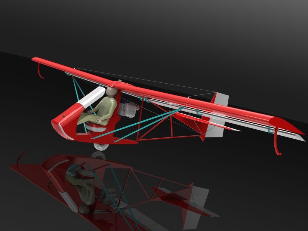

Хочу задать вопрос продвинувшимся в постройке: Какая, хотя бы приблизительно ширина шпангоутов и распорок в пилоне, либо расстояние в основных точках между листами пилона? Заранее благодарен, большое спасибо!
  Начните снизу от колеса 300х125. Прочертите колесо в разрезе. "Установите " в подшипники ось, распорные втулки и втулки оси, которые вклеены в фанерные щёки. Сделайте так, чтобы был зазор между соском и щекой не менее 5 мм. Вот и получите ширину пилона. Такая ширина остаётся и в районе моторамы. Там можно внутрь установить клёпаный шпангоут, к которому легче крепить болтами мотораму. А выше моторамы щёки можно стянуть, лишь бы установить узел с бобышкой. Спереди и сзади зашейте фанерой тройкой. Он же не зря назывался мотопланер для первоначального проектирования. А проектировать - это так интересно!

У меня есть моделька в солиде, не очень подробная, скорее чисто визуальная по тем чертежам, которые ходили в сети. Была сделана в 2006 SW, так что проблем с открытием быть не должно. Если она кому нужна, можно её выложить в свободном доступе, может кому чем поможет. Только там порядка 10м и надо куда нить заливать. Здесь не выложить.@ igbes может быть что нить скажет о полезности или бесполезности этой модельки. Она у него была когда то.

Спасибо Вам Хboct за модельку. Но как настаивает в своих постах г-н dombrov, нужно самому чертить. В дальнейшем меньше будет вопросов и не понятных моментов.
Был бы у меня, хоть какой-то сборочный чертёж пилона, то и вопросов было бы меньше.

   А прочерчивание нужно для собственного полного уяснения конструкции изделия. Ведь размеры пилона пояаились такие не потому, что так Домброву захотелось, а потому, чтобы в него дутик влез и не чертил по щеке пилона потом своим соском, а чтобы зазорчик был обеспечен. Я ведь тоже, когда делал свой Коршун пользовался теми-же чертежами. А что было непонятно - писал письма Селюкову, автору чертежей, и ещё в Харьков мотался, чтобы посмотреть и пощупать.  А Улан -Удэ от Иркутска я думаю не дальше, чем Харьков от Смоленска. Ищите - и обрящете!
