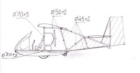

Планирую постройку Коршуна. Прошу высказаться по поводу трубчатого фюзеляжа. За и против. Стабилизатор и киль можно тоже изготовить из труб. Обшивка - лавсан или дакрон. Шасси универсальное. В дальнейшем, лыжу можно убрать и установить колесное шасси.

Ну почему не Коршун?Схема осталась та же только материал изменился. Что же получается если у Пайпера каркас крыла аллюминиевый а не деревянный то это уже не Пайпер? Nik дерзай, сам Домбров дает добро. :~)
Если сделан на фирме Пайпер-то Пайпер,если вами-то нет!
Так же Коломбан требовал, в случае изменения конструкции MC-01, не называть эти самолёты "Кри-Кри".
Согласе, не Коршун. Клон Коршуна. Размеры остаются те же. Расчетов конечно нет. Прикинул с аналогами дельталетной тележки.
Понятно, оппонентов нет, критики - тоже. А если я изготовлю крыло по принятой технологии, а киль и стабилизатор - трубчатый с обшивкой из дакрона (по титу Ская). Это может на что-нибудь повлиять?
