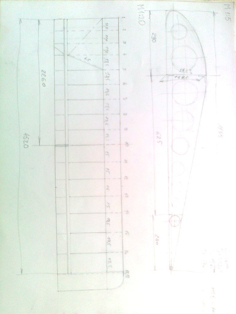

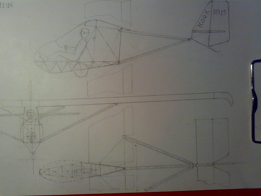

Если Вы серьёзный аппаратчик,то начинайте делать наш планерок РП15"Каяк"...а мы будем Вам подсказывать.Сейчас печём эскизы,для продажи самодельщикам.Правда у нас клёпаное крыло и трубчатое оперение...
Совместное творчество не возбраняется!
Нарисовано на промокашке,штоб китайские"братья"нихрена не поняли...

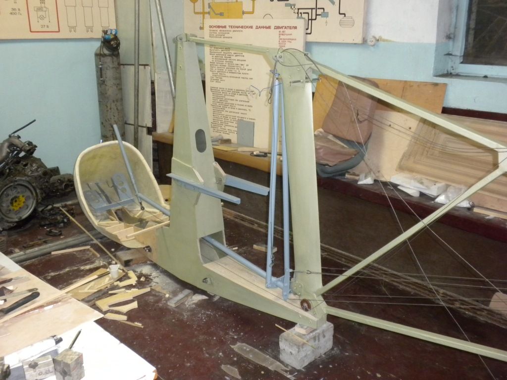

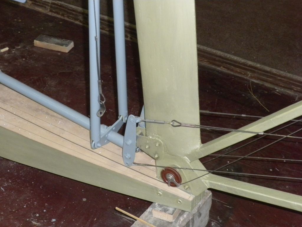

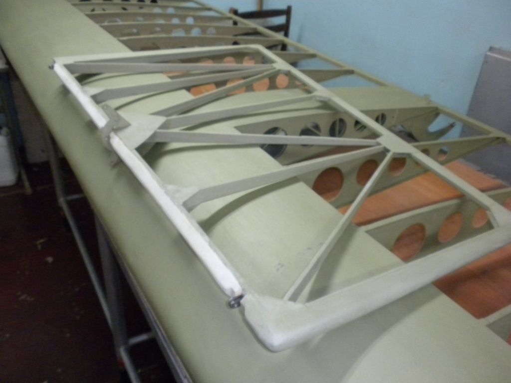

Фоткам уже пару месяцев. Сейчас полик зашит
    109,8 КБ · Просмотры: 273
    88,2 КБ · Просмотры: 278
    62,2 КБ · Просмотры: 277

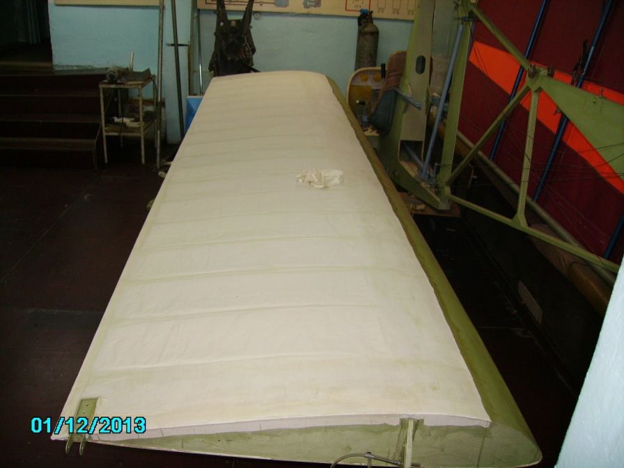

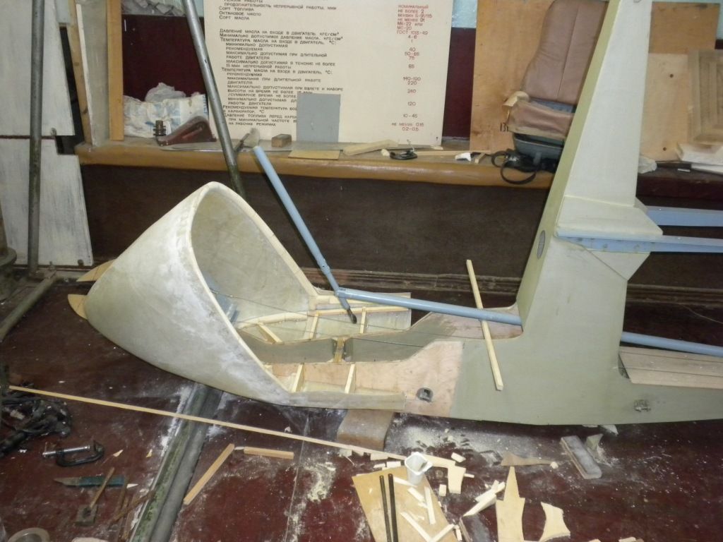

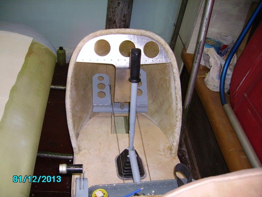

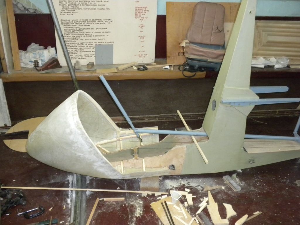

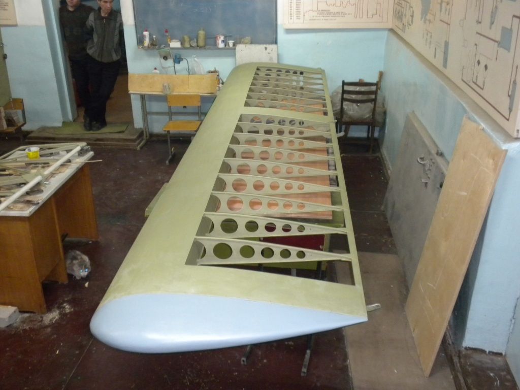

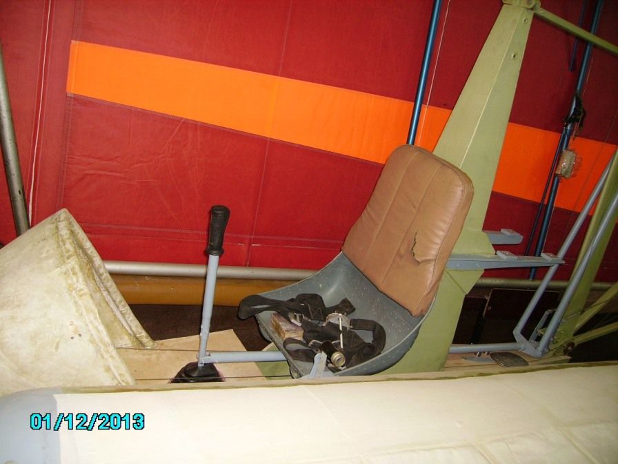

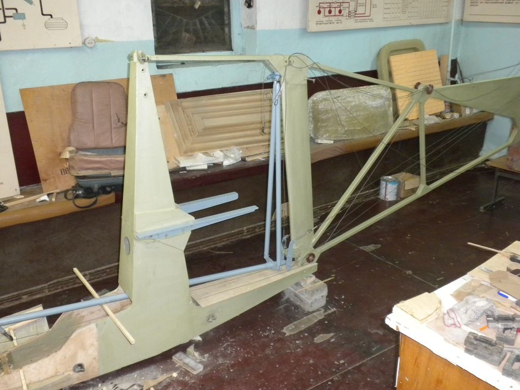

   А я сейчас редко по интернета лазию, некогда стало. А тут глянул, какие Семён фотки выложил и аж душа зарадовалась. Как аккуратно ребята сработали планер! От чистого сердца - МОЛОДЦИ!  Такая машина не может не полететь!
   Желаю удачных испытаний и полётов!

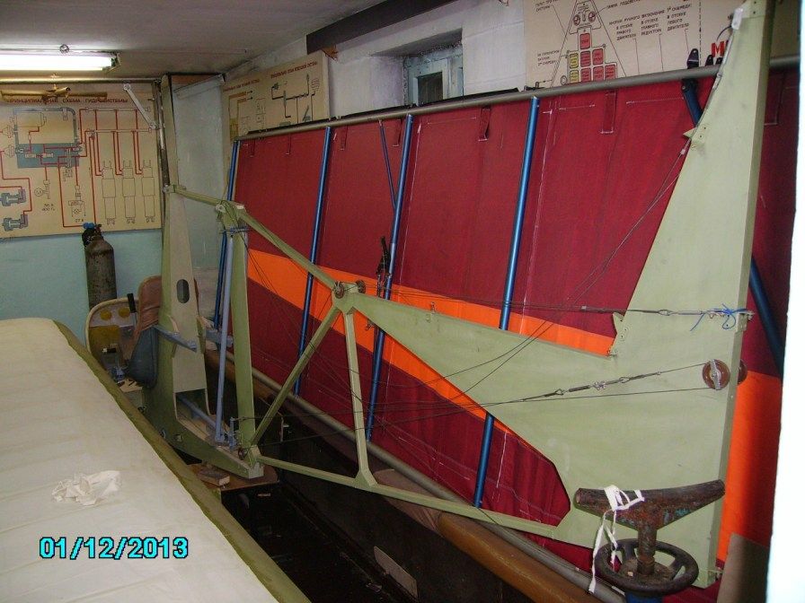

Состояние на 1.12.2013
    57 КБ · Просмотры: 263
    101 КБ · Просмотры: 263
    105,5 КБ · Просмотры: 274
еще
    86,2 КБ · Просмотры: 259
    72,1 КБ · Просмотры: 259
    87,2 КБ · Просмотры: 250
