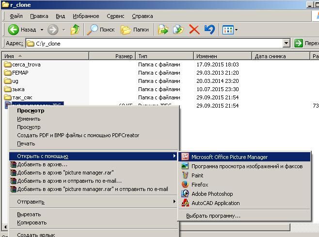

   Хотел поместить фотки обновлённого Коршуна на двухколёсном шасси по типу Беркута, но вдруг узнал, что теперь фотки должны весить вдвое меньше, т.е. 200 Кб, а не 400, как раньше. Прийдётся садится и всё переделывать заново.
Валерий !
Скачайте програмку ACDSee любую в свободном доступе и редактируйте фото за 5 сек. !
Валерий !
а можно ничего и не качать, как правило в винду встроен так называемый Microsoft Office Picture Manager, сиё ПО корректирует размер фоток на раз
@ dombrov
если заинтересуетесь, проинструктирую

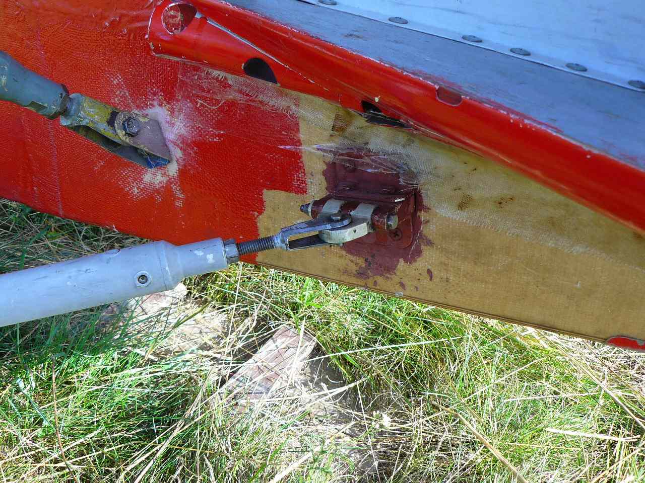

   Это перед Вами наш первенец - боевой Коршун, но с абсолютно новым пилоном, из новой /старой/ фанеры авиационной, но переработанный на двухколёсные шасси, для чего харьковские чертежи щёк пилона пришлось перечертить так, чтобы облегчения не мешали сделать вставку переднего подкоса шасси. Дюралевый брусок примерно 12х50 мм прододит через обе щеки и крепится к оным посредством дюралевых уголков. Здесь важно, чтобы была соосность между передним узлом и основным, иначе всё развалится. Для проверки этого я вставил в отверстия осей ровный пруток и добился соосности с обеих сторон, а потом уже поставил уголки. На первой фотке мы видим правый передний подкос шасси и передний подкос крыла.

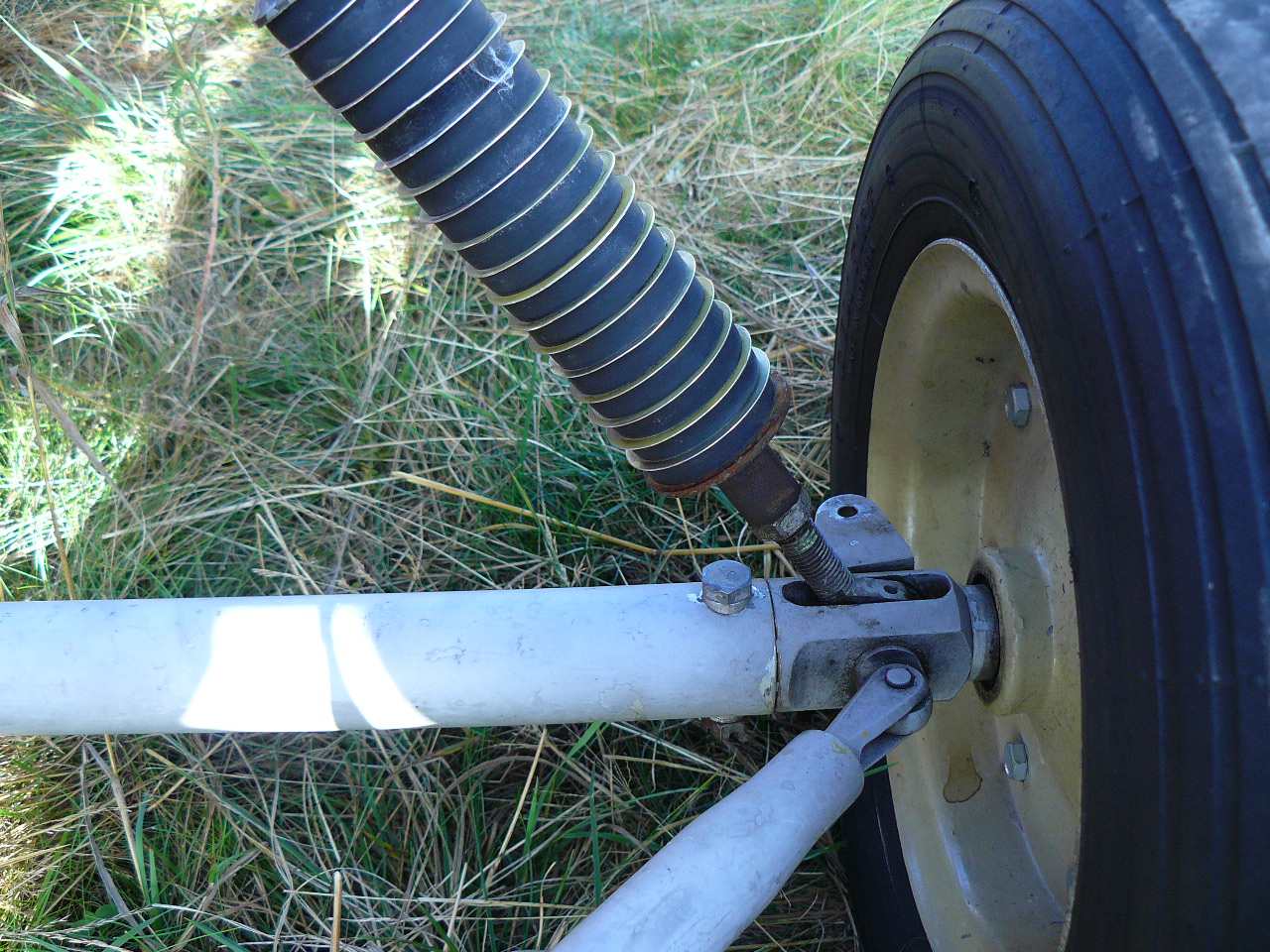

  Для быстроты дела и приемственности конструкций я постарался вписать в Коршун шасси с разбитого "Беркута", хотя трубку аммортподкоса пришлось сделать более короткую - упираться то приходится в шпангоут моторамы... Ну и резиново-пластинчатый аммортизатор, хорошо зарекомендовавший себя уже в течение многих лет эксплуатации.

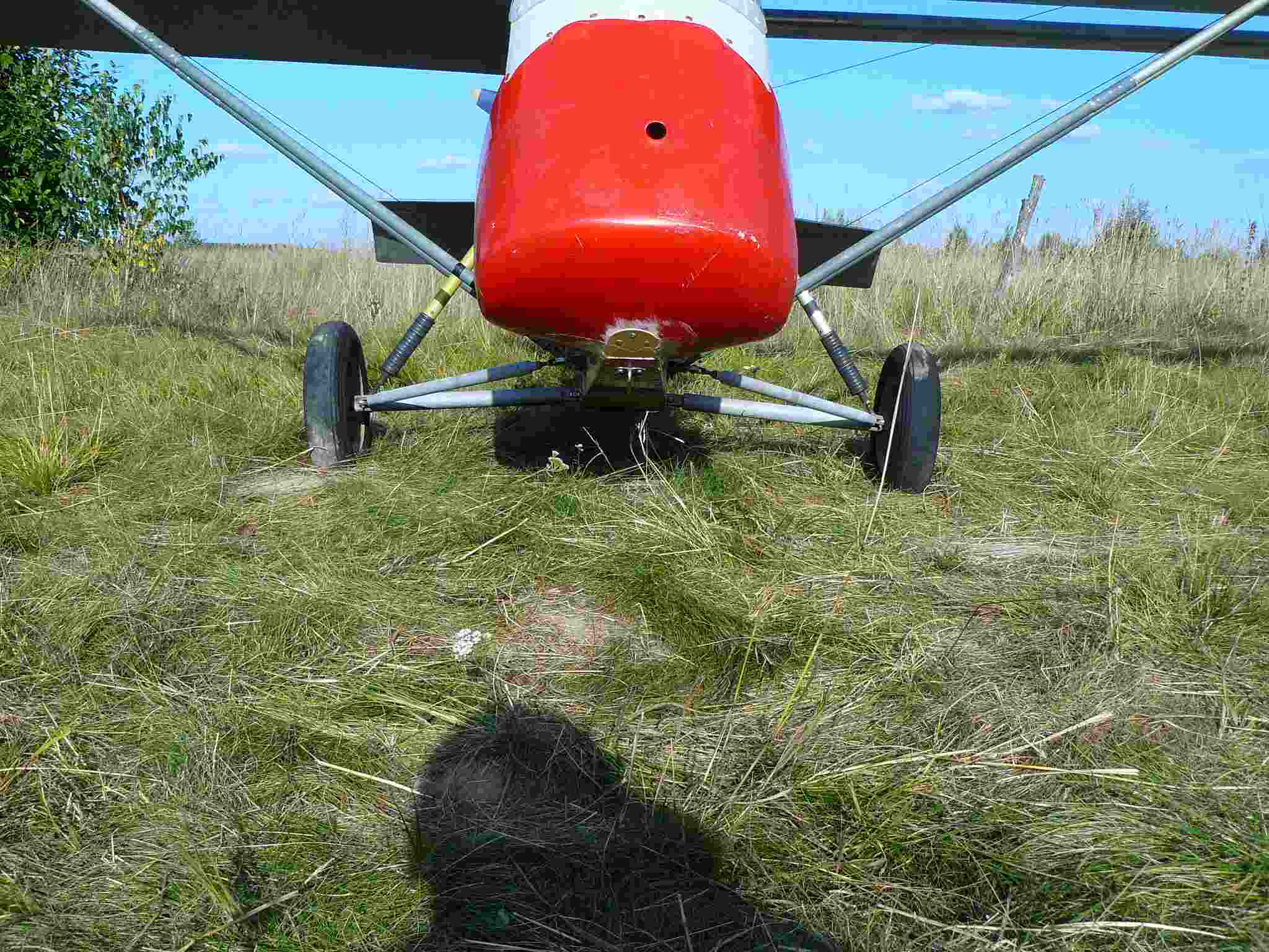

   Колёса позаимствованы с какого-то чешского сельхозкультиватора времён СССР, а резина подошла современная. Эти шасси съёмные и весят не более 6 кг комплект. Да вот чуть не забыл: при таком устройстве шасси необходимо сделать стяжную распорку внутри ниши шасси фюзеляжа, иначе при грубой посадке щёки пилона может растащить в стороны. Вот эту распорку я к сожалению не сфотал, ну так у Вас есть целое поле для выдумки своей конструкции!

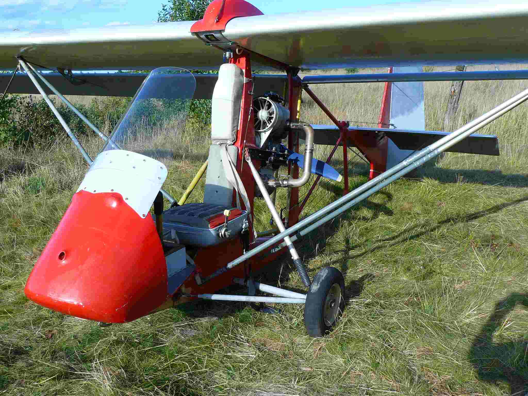

   Установив мотопланер на балансировочный штырь в течение часа такое шасси можно демонтировать и установить в нишу один дутик 300х150. И начинается целая группа упражнений для одноколёсного шасси. Нелишне будет напомнить, что для новичков, во избежание непреднамеренного взлёта на упражнении, мы устанавливаем на крыло турбулизатор по всему размаху - такой уголок с полкой 20, а лучше 30 мм, который болтами крепится на верхнем контуре крыла 50 мм перед лонжероном. Для крепления ткрбулизатора на силовых нервюрах установлены самоконтряциеся анкерные гайки на уголках и отверстия выведены через верхнюю обшивку лобика. Болтики - М-5.
