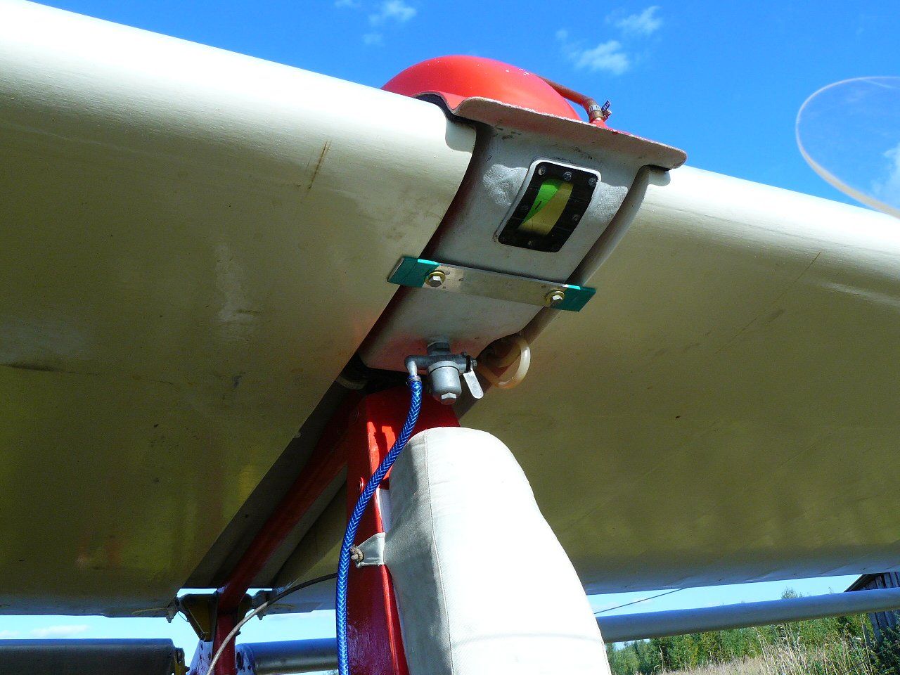

  Ну общая картинка нашего Пепелаца всем известна. Особую гордость испытываю за пластиковый бак на 22 литра топлива, одновременно выполняющий функцию зализа центроплана. Так и хочется сказать: " А теперь - горбатый!" . Если в полёте завернуть голову набок и слегка задрать её, то можно будет увидеть индикатор остатка топлива в баке в таком маленьком прозрачном окошечке из оргстекла. На фото это можно разглядеть.

   Делая новый пилон мы запрятали в него трубки и шланги ПВД, так что вверху только торчат две трубки 6-ки из нержавейки, на которые подсоединяются шланги из крыла. ПВД я бы очень рекомендовал ставить на крыло, так как простота установки его на обтекателе кабины пиводит к большой погрешности замера скорости потока и к частым поломкам на земле. Очень удобно, когда шланги стационарно заделаны в пилон - ничего снаружи не болтается... и потому защищено от повреждения.

С таким баком меж консолей, с такими щелями- можете считать что ваш моноплан превратился в биплан.
   На счёт "биплана" я не согласен. Не превратился же в биплан трёхмоторный довоенный Юнкерс с такими же зависающими элеронами по всему размаху. Надо как-то заполнить паузу и люди говорят.

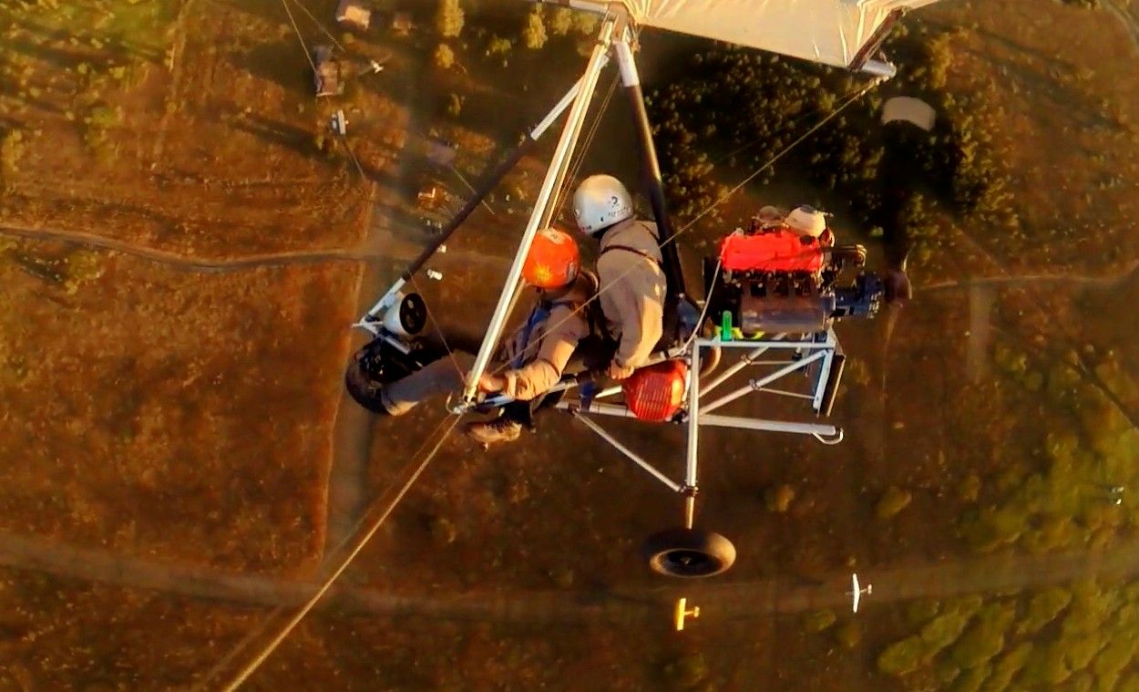

Тоже пара Ваших бывших учеников...
