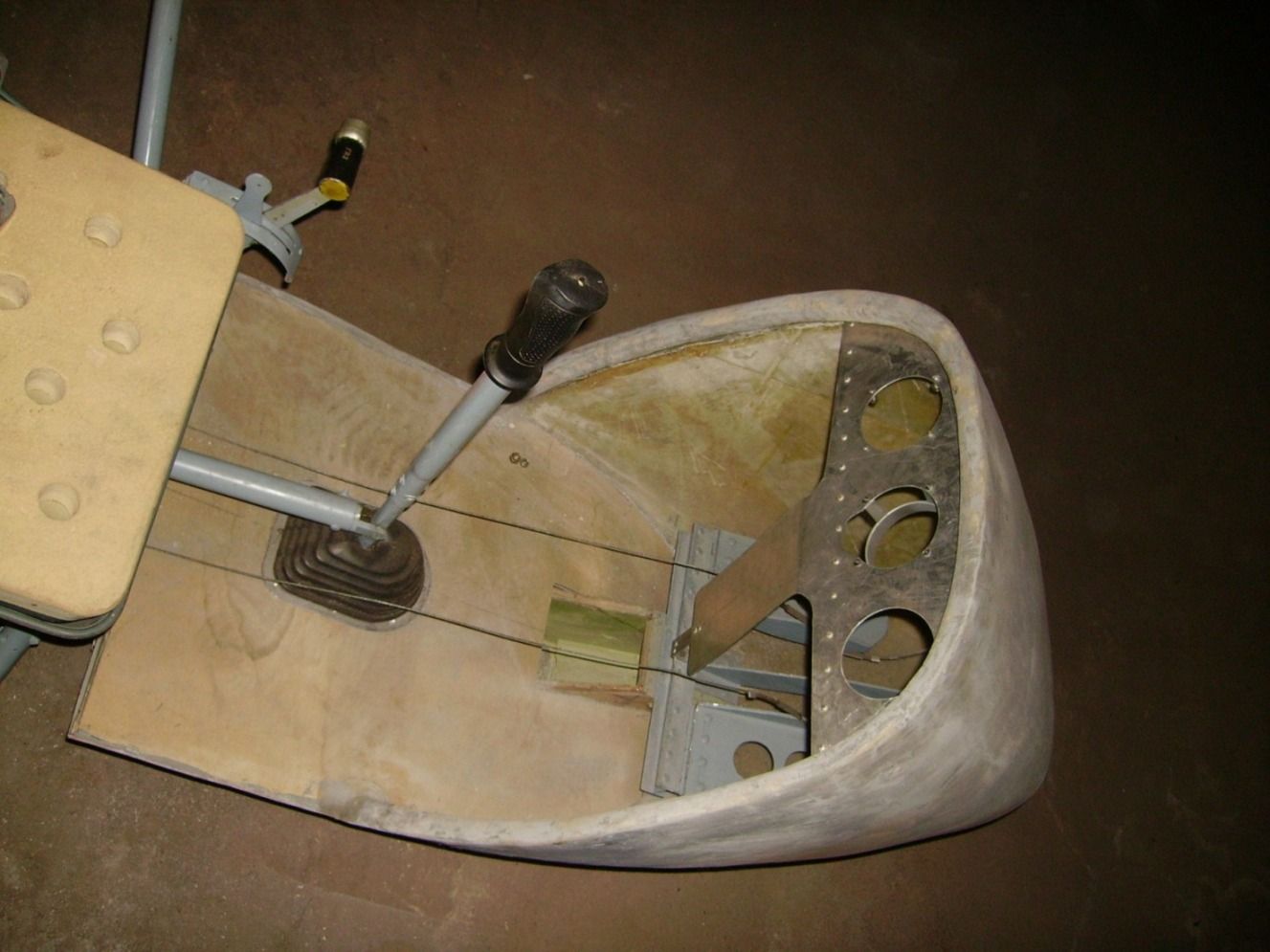

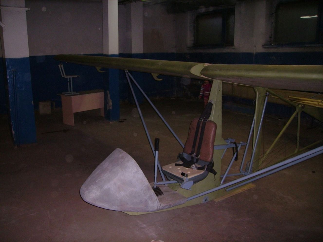

Собрали для нивелировки.

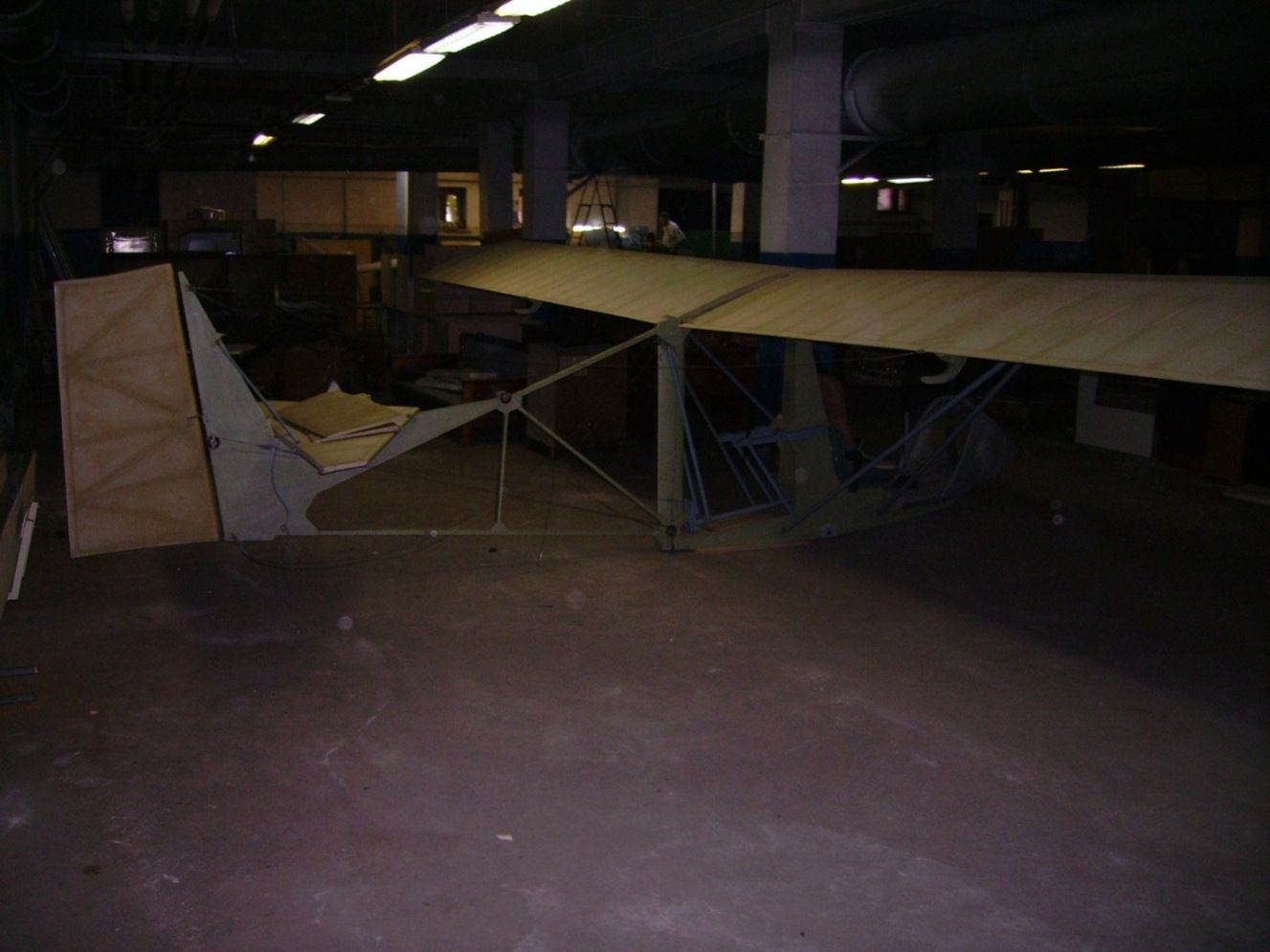

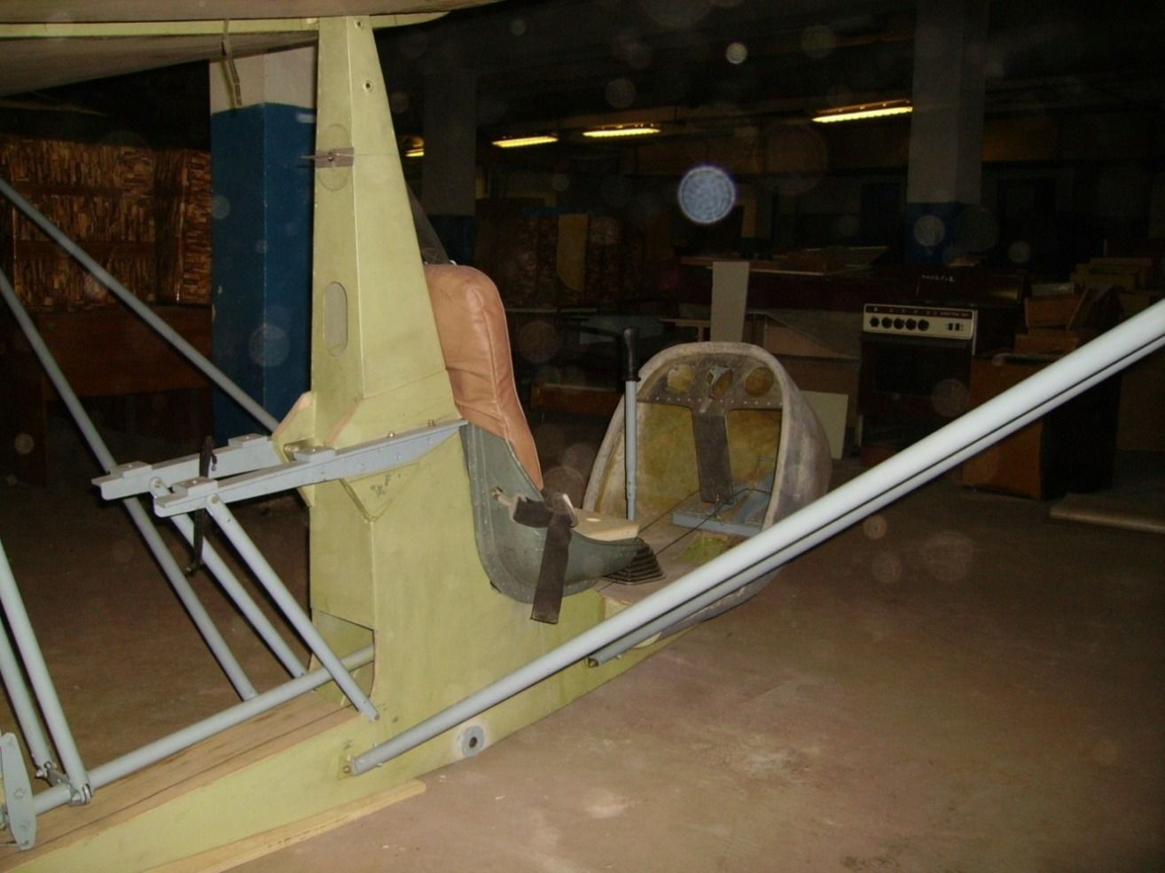

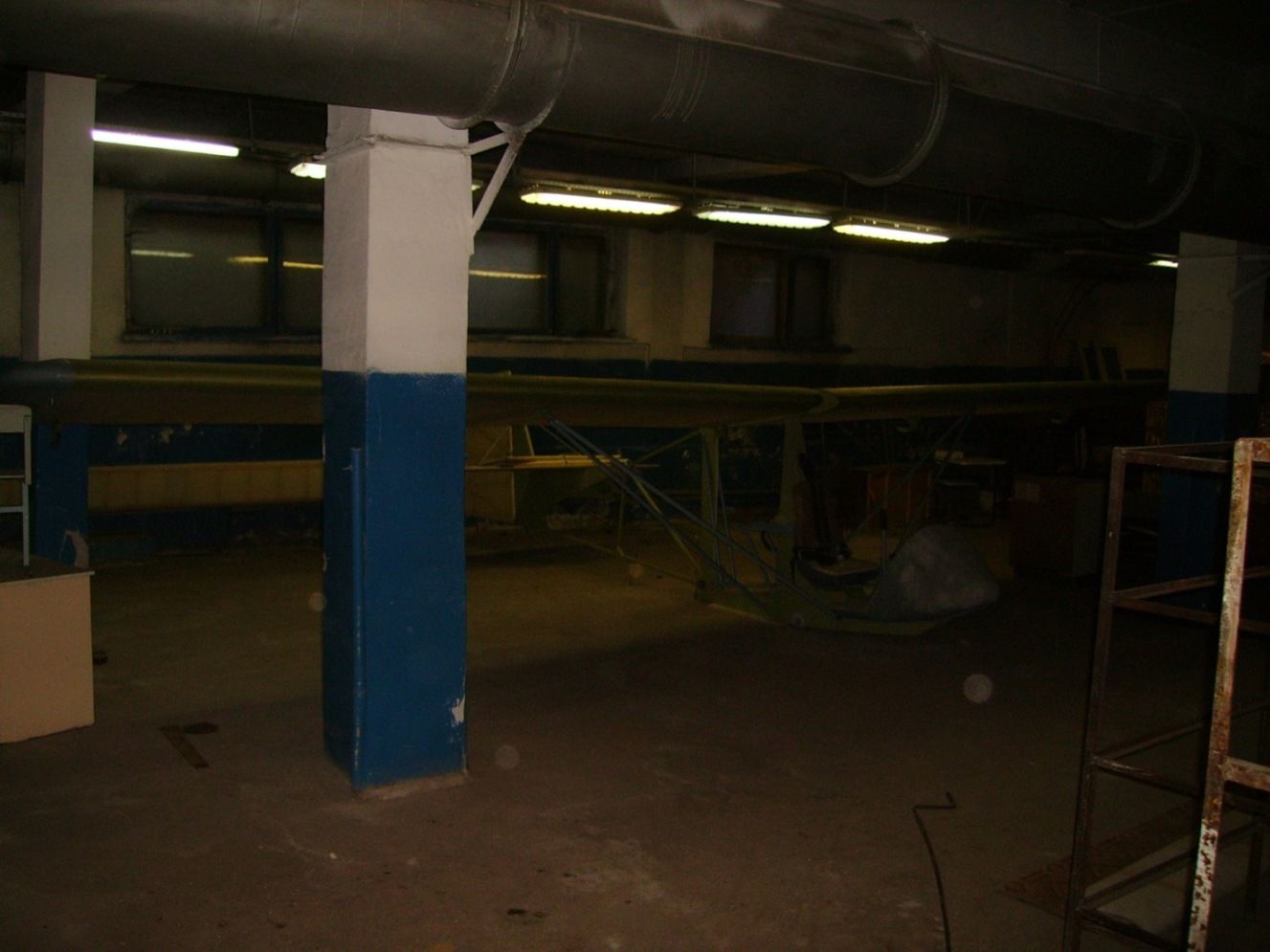

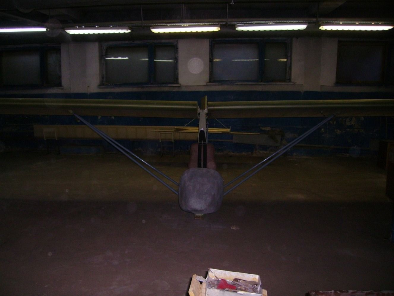

еще

  Всё очень красиво и грамотно получилось. Настоящий Коршун! Хотя работы ещё навалом. Но может в этом году полетите?
