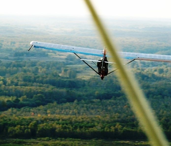

ЛЁТНО-ТЕХНИЧЕСКИЕ  ХАРАКТЕРИСТИКИ  МОТОПЛАНЕРА  «КОРШУН-МД»
Размах…………………………………………………………………………………8,4 м.
Длина…………………………………………………………………………………5,24 м.
Высота………………………………………………………………………………. 1,86 м.
Площадь крыла с элеронами……………………………………………………….11,83 м.кв.
Профиль крыла…………………………………………………………………Р-2-14%.
Хорда крыла……………………………………………………………………………1,1 м.
Угол установки крыла………………………………………………………………….+5 град.
Угол поперечного V крыла………………………………………………………………3 град.
Размах элеронов………………………………………………………………………7,89 м.
Хорда элерона………………………………………………………………………….0,35 м.
Площадь элеронов…………………………………………………………………….2,7 м.кв.
Размах стабилизатора…………………………………………………………………2,35 м.
Площадь Г О …………………………………………………………………………..1,9 м.кв. .Угол установки Г О …………………………………………………………………-1,5 град.
Площадь РВ……………………………………………………………………………0,82 м.кв.
Угол отклонения РВ……………………………………………….вверх……………29 град.
                                                                                                           вниз…………….32 град.
Площадь ВО……………………………………………………………………………1,32 м.кв.
Площадь РН…………………………………………………………………………….0,77 м.кв.
База шасси………………………………………………………………………………3,44 м.
Размер основного колеса…………………………………………………………300х125 мм.
Размер хвостового колеса…………………………………………………………90х30 мм.
Двигатель……… …/без редуктора/………………………………………………РМЗ-640.
Максимальные обороты двигателя……………………………………………  5500 об/мин.
Обороты двигателя на крейсерском режиме…………………………………...4700 об/мин.
Обороты малого газа……………………………………………………………..1800 об./мин.
Допустимое время работы двигателя на взлётном режиме……………………..60 с.
Рабочий диапазон температур головок двигателя……………………………...150-190 град.
Максимально допустимая температура головок………………………………….220 град.
Топливо………….бензин А-76 – 50% + АИ-92 – 50% + масло Тебойл двухтактное.
Воздушный винт………деревянный моноблочный двухлопастный с оковкой.
Диаметр винта ……………………………………………………………………….1,0 м.
Объём топливного бака………………………………………………………………..22 л.
Перечень приборного  оборудования:          указатель скорости УС-250
                                                                         Высотомер ВД-10
                                                                          Вариометр ВР-10
                                                                          Указатель скольжения
                                                                          Компас КИ-13
                                                                          Термопара ТЦТ-13 – 2 шт.
                                                                          Механический указатель остатка топлива.
                                                                          Тахометр
Масса пустого    аппарата………………………………………………………...167,5 кг.
Балансир……………………………………………………………………………..4,3 кг.
Масса топлива……………………………………………………………………….20 кг.
Масса экипажа…………………………………………………………………..40-110 кг.
Скорость сваливания…………………………………………………………….45 км/час.
Скорость отрыва………………………………………………………………….55 км/час.
Скорость  набора высоты………………………………………………………   62 км/час
Скорость крейсерская……………………………………………………………..65 км/час.
Максимальная скорость в горизонтальном полёте…………………………….. 75 км/час.
Максимально допустимая скорость……………………………………………120 км/час.
Максимальная скороподъёмность при скорости 62 км/час…………………….1,5 м/с.
Минимальная скорость снижения без мотора на скорости 65 км/час………….1,8 м/с.
Разбег по грунту……………………………………………………………………100 м.
Пробег по бетону……………………………………………………………………100 м.
Максимальная дальность полёта…………………………………………………..150км.
Среднестатистический расход топлива………………………………………….10 л/час.
Практически достигнутый потолок ………………………………………………3000 м.
Диапазон максимальных эксплуатационных перегрузок…………………..+3  -   -2

  Просматривая замечания и вопросы товарищей, всё по поводу того же «Коршуна», я незаметно для себя накатал в тетрадке несколько листов ответов, которые теперь прийдётся обрушить на Ваши головы.  Вроде ничего не пропустил. Читайте и терпите.
  Конечно «Коршун», в первую очередь, предназначен для молодёжи, которая хочет научиться летать на самолёте и ещё не успела отрастить себе пивные момоны
  Если хочется больше чинить, чем летать, то можно делать с носовым колесом, да ещё два основных прийдётся добавить. А это, братцы, вес немалый + усложнение конструкции. Особенно опасно с таким шасси идти на вынужденную. Во время обучения вынужденная посадка- почти плановое упражнение. Именно так мы сломали «Беркут» Я начал облётывать народ на двухколёсном шасси. После первого разворота пилоту показалось, что тяга пропала и он принял решение срочно садиться. Получилось – в буераки и поветру. Правое колесо попало в яму и сразу на булыжник, его просто оторвало вместе со стойкой. Самолёт завалился на правое крыло и на нос. Сломали пилон и крыло. Пилот поцарапал бровь об стекло. Теперь передполётом он хорошо затягивает привязные ремни. Будь тогда одноколёсное шасси – всё прошло бы без последствий. Ведь по сути на «Коршуне» лыжное шасси и это часто себя оправдывает.
  А задом планер летает так. Это было ешё в Базалиевке под Харьковым, когда многие, кого уж нет, были ещё с нами, а мы только учились летать. Много дней сидели без полётов из-за сильного ветра. Наконец шеф, Анатолий Александрович Баранников, незабвенный основатель клуба КАК в ХАИ, не выдержал и решил слетать. «Коршун» был с девятиметровым размахом и маломощным «Колибри» т.е. весьма летучий и очень тихоходный. Взлетел он нормально, практически с места, поборолся с болтанкой, и стал садиться. При подходе к земле в момент выравнивания, сбросил газ и «Коршун», сначала остановился в воздухе, а потом его стало сносить задом относительно земли. Шеф тут же добавил газа и сделал второй заход, потом третий, пока мы, наблюдавшие это, допёрли, что ему требуется помощь. В очередной раз, когда  «Коршун» сн6изился метров до трёх, двое высоких молодцов подпрыгнули, поймали его за концевые дуги и просто прижали к земле. Потом я понял, почему шеф побоялся задиться задом. Тогда хвост был оборудован неповоротным костылём, который, при движении задом мог зарыться в грунт и привести к перевороту планера под напором ветра через хвост. На Смоленщине сильные ветра тем более не редкость. Поэтому размах крыла я уменьшил, а самоориентирующаяся хвостовая опора с колесом добавила не только вес, но и много новых эксплуатационных удобств.
  Простым невитиеватым языком ещё раз рассказываю, что в наличии имеется 1 «Коршун-МД», который находится в строю. Также имеется полный комплект деталей и подсборок / как то: нервюры, лонжероны и т.д./ для сборки крыла, которое если собрать и обтянуть, то будет готов и «Беркут». Имеется также задел деталей для сборки 3-го самолёта, т.е. тоже не с нуля начинать. Иными словами: тот вариант, который предлагает Гудвин – вполне реальная задумка. Но ведь он ведёт себя грубо и неадекватно, что заставляет меня думать, что он просто блефует. На первый же мой конкретный вопрос, во что он ценит единицу  изделия, он грубо бросает : «НИСКОЛЬКО !». Если я стою на нашем «поле брани» с открытым забралом, а теперь меня и вовсе рассекретили, и все теперь знают, что я не только Домбров, но ещё и Валерий Алексеевич, то кто скрывается под маской «Гудвин», я могу только догадываться. Такие маски дают возможность людям вести себя безответственно. Для меня же , выход в эфир открытым текстом – не просто трёп. За каждоен своё слово я отвечаю, как профессионал. Гудвин споткнулся на первом же вопросе, причём самом простом. Обидного я ничего у него не спросил. Эти обиды наверно вызваны чрезмерным самолюбием? А может быть я не из той касты?  Я из касты одиночек профессионалов СЛА. Было дело несколько раз за руку здоровался с О.К. Антоновым и он не  погнушался. Но это уже лирика.
dombrov
А где вопрсы конкретные? Передача «Коршунов» из рук в руки предполагает подготовку опытного инструктора, без которого вся работа на «Коршунах» обречена на провал. Тут должно быть плотное сотрудничество, а не обиды. Значит так они были нужны, эти «Коршуны» Гудвину.
  Продолжаю отвечать на вопросы. Хотелось бы и мне, чтобы  «Коршун» был полегче, но  в другую категорию, кроме сверхлёгких, его всё равно не впихнуть. Много весит силовая установка на базе Бурана – 50 кг!. Но она выигрывает своей неприхотливостью к тому пойлу, которое сейчас месят на автозаправках, а также ценой. Надёжность нас устраивает при полётах в зоне аэродрома, да и на маршрутах. Пока все на базу возвращались. После некоторых наших доработок Буран вообще не узнать. На нашем старом Буране, на котором мы были ещё в Чернигове, наработка уже больше 400 часов и пока конца не видно. Я даже пытался поделиться опытом с Рыбинским авиазаводом, но они отпихнулись.
  Аппаратов без недостатков «Коршуна» - очень много, практически столько же, сколько аппаратов, лишённых его преимуществ. Не стоит сравнивать «Коршун» с СУ-27, чем любят заниматься бывалые пилоты от большой авиации., для которых пересесть на СЛА – чуть ли не оскорбление. А зря. На СЛА летать сложнее, ведь  это – игрушки ветра. Тут чтобы выжить одного везения мало. Ну и с бипланами – точно перегнули.
  Не все, кто учился на «Коршуне» были прирождёнными летунами. Но те, кто не бросил, а упорно учился, превратились в асов, Как и в любой профессии, чтобы стать асом, одного таланта мало, пахать надо. Страхи по поводу огромной сложности обучения на «Коршуне» сильно и искусственно раздуваются приверженцами традиционной двухместной схемы обучения.  Но тот, кто не хочет уходить в воздух недоучкой, ему лучше учиться на «Коршуне». Я представляю, от какого большого количества хреновых пилотов, т.е. людей непригодных к этой профессии по психофизическим параметрам, мы были бы избавлены, если бы в лётных училищах обучение начинали на «Коршунах». Не было бы теперь стольких катастроф гражданских судов, где в основном – человеческий фактор. Они же все боятся отдать ручку от себя, жадные что-ли, а «Коршун» как раз этому учит.
  Попытки перемешивать «Коршун» с другими аппаратами вызваны также ревностью к своим собственным детищам. Я это понимаю. Дело в другом. Вот Вы живёте где-то в забытой богом деревне и мечтаете себе летать на самолёте. В каждой деревне есть аэродром – большое открытое ровное пастбище для скота. Вы проходите обучение на «Коршуне» и привозите его в свою  деревню. Теперь всё, что надо для создания карманного аэроклуба, у Вас имеется. И вскоре вся деревня начинает летать, т.е. без всяких тренажёров и сложного оборудования вы подготавливаете своих мальчишек к хорошей мужской профессии. Люди заняты делом и кто-то из пацанов получит путёвку в авиацию. А хотите, сами летайте на «Коршуне» , как на самолёте. И никакая другая машина не обеспечит Вам такого уровня безопасности мероприятия на всех этапах подготовки пилотов. Т.е. в тюрьме Вы уже сидеть не будете, если конечно не пустите дело на самотёк, что в авиации не допустимо. Альтернативы просто нет. Всё другое: дороже, сложнее, опасней, недоступней и неремонтопригодней. Вот что такое «Коршун». Это доказывает более, чем 30-летний опыт их эксплуатации. Потом, после «Коршуна» , Вы сможете летать на чём угодно, но у Вас в руках будет редкий опыт, благодаря которому, в самом хреновом случае, / а они с лётчиками всегда случаются/ Вы останетесь живы!!!
  Мы боролись не с саморазрушаемостью «Коршуна». Мы боролись за конструктивную способность изделия не разрушаться, испытывая те нагрузки, которые оно получает в процессе обучения пилотов. И этот путь пройден! Мало что-ли пришлось повозится с мотодельтами, пока они не приобрели тот классический вид, который имеют сегодня. А сколько ребят мы потеряли, пока этот путь был пройден? За годы отработки «Коршуна» мы не только не потеряли ни одного человека, но и самые большие травмы были в виде царапин. Это и есть то, ради чего мы работали.

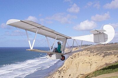

Ну вот пример биплана, там ещё есть :cool:
