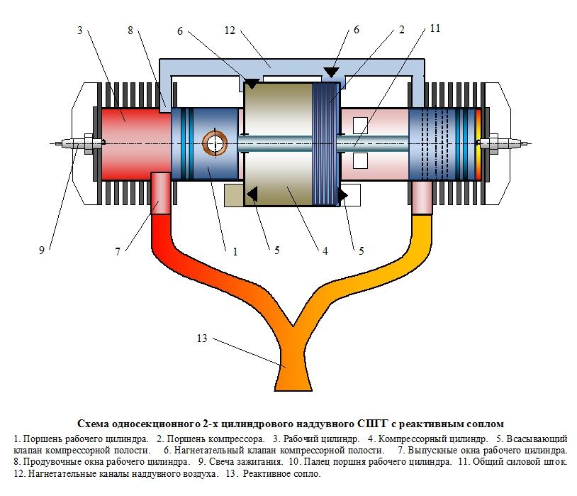

        Что касается конструкции СПГГ, изображенного на фото, она мне представляется такой:
Двухсторонний рабочий цилиндр в центре. Наружные цилиндры меньшего диаметра компрессорные и одновременно пусковые. В рабочем цилиндре выхлопные и впускные окна общие для левой и правой рабочей полости. Для запуска сжатый воздух попеременно подается в компрессорные цилиндры, а после запуска они переключаются на подкачку пускового баллона. После зарядки балона компрессорные цилиндры работают как воздушные пружины или остаются открытыми, чтобы не выделять лишнее тепло и не создавать дополнительное сопротивление.
         Неуравновешенный СПГГ, работающий на сопло, может быть сделан и по схеме приведенной ниже.   Эта схема лучше приспособлена для групповой работы, например 4-х секций. В такой группе пневматическим стабилизатором фаз легко задать такие условия движения секций, при которых вся установка будет полностью уравновешена без механического синхронизатора. Для этого достаточно попарно и ассиметрично соединить компрессорные полости между собой.
    В итоге получится уже достаточно мощный и очень экономичный реактивный двигатель прямой тяги.
     Компоновка сопла имеет варианты как в продольном, так и в поперечном направлении.
     Протяженные каналы выхлопа будут способствовать снижению пульсаций давления газового потока и на срезе сопла звук будет более ровным с характерным свистом.

Это хороший пример реактивного СППГ, только ставить такие двигатели на наземный транспорт крайне не рационально. И дело здесь даже не в грохоте, который он создает.
Само собой нерационально. Главное, что малоразмерные, маломощные движки возможны. Причём даже чисто компрессионные как на авиамоделях. Само собой к ним напрашивается турбокомпрессор, особенно к той схеме которую я привёл в ответе #11. Плюс эл.мотор-генератор на валу турбокомпрессора. Плюс работа такого СПГГ в режиме не только газогенератора, но и компрессора для снижения температуры на турбине. Это позволит применять уже готовые турбокомпрессоры. Стоит подумать и о линейном генераторе, особенно с вариантом продолженного расширения.
А за неуравновешенные СПГГ боюсь побьют, ой побьют, особенно авиаторы  ;D.
     Я же описал 4-х секционный уравновешенный вариант. К тому же сам всю профессиональную жизнь связан с авиацией  ;D.
