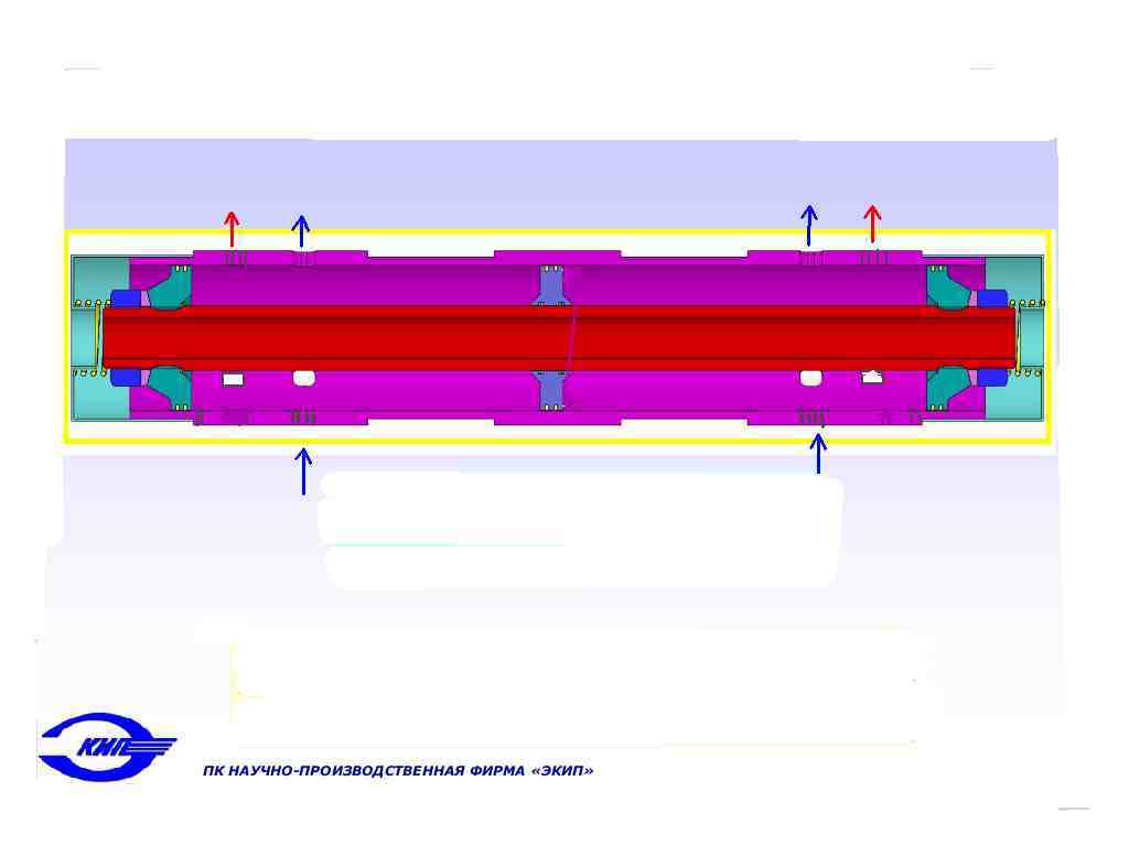

Ну что-ж, так или иначе, есть смысл рассмотреть и прямое увеличение расхода в компрессорах. В рассматриваемом компрессорном варианте СПГГ ЭКИПа получится разница расходов около 25, при разнице диаметров компрессорных и рабочих поршней в 3-4 раза. При параллельной работе компрессоров.
В бескомпрессорном варианте ЭКИПа стоит рассмотреть приблизительно такую схему - см.рис.
Тут уже ВСЁ впишется в крыло.

Но сам СПГГ имеет собственную степень двухконтурности??!
СПГГ нет, а вот в свободно-поршневом дизель-компрессоре (СПДК) можно было бы сказать, что у него дава контура. Первый дизельный - сам рабочий цилиндр, который отделен от компрессора и имеет свою продувочную полость, не создающую наддува (как в обычном двухтактнике. Второй - одна или несколько компрессорных полостей одноступенчатого или многоступенчатого сжатия. Соответственно вся полезная работа цилиндра сгорания уходит (с учетом механических потерь) на сжатие в компрессорных полостях и подачу сжатого воздуха потребителю.
   В литературе по СПДК разделение на два контура кое-где отмечается, но говорить здесь о степени двухконтурности нет смысла.
Если охватить в целом комбинированную установку, то вентилятор уже 3-й контур !
    С учетом вышесказанного, в турбовентиляторной СУ с СПГГ только дав контура.
