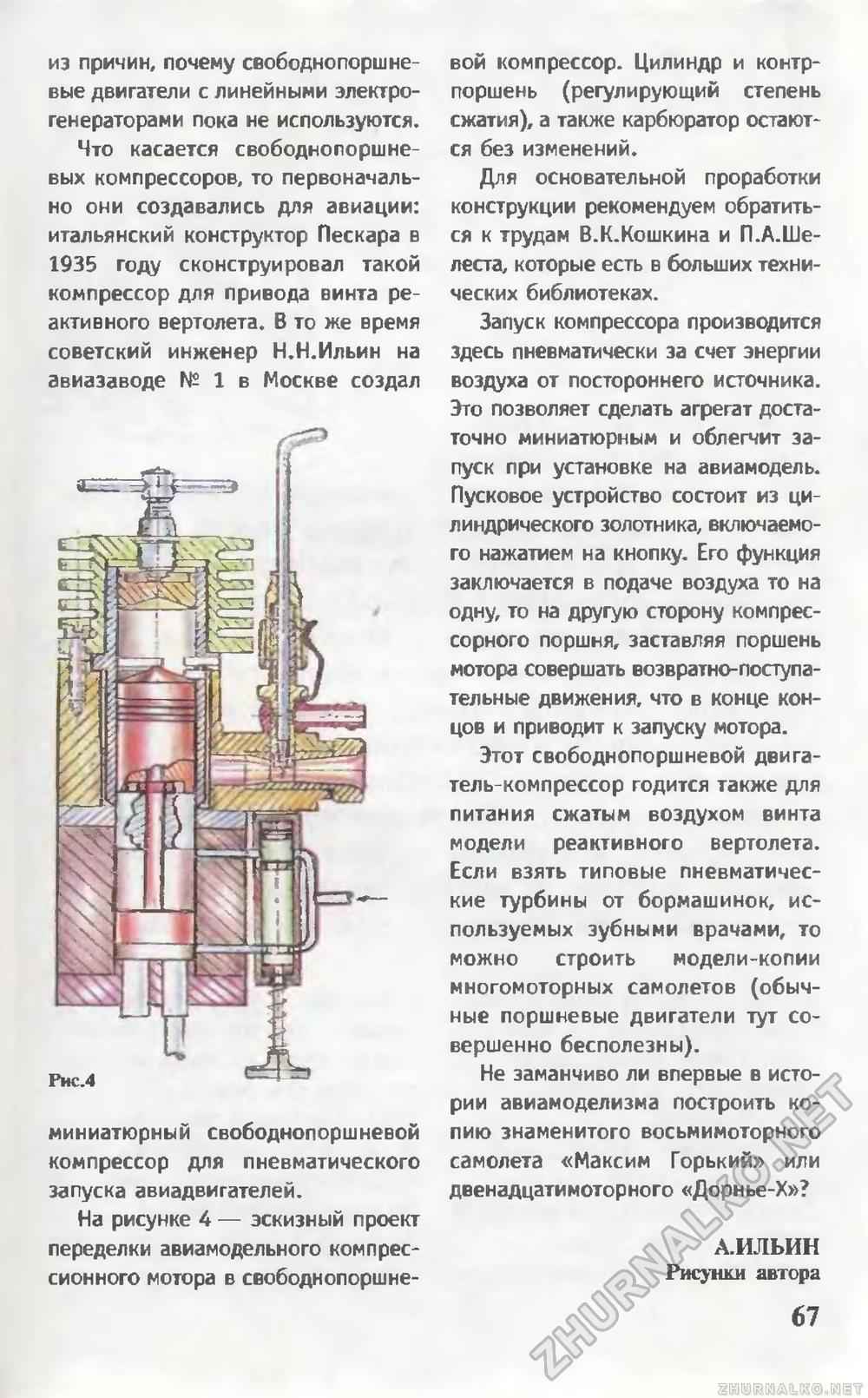

Странно слышать такое.
    150,5 КБ · Просмотры: 206

     На рисунке изображен модельный свободно-поршневой компрессор, а не свободно-поршневой генератор газа.

В ответе #400 был описан по сути свободно-поршневой компрессор.
Вы сказали:
Но СПГГ внешнюю работу совершает только за счет потенциала энергии, заключенного в его выхлопном потоке газа.
В ответе #404 был приведён рисунок компрессора, о чём Вы и сказали.
Путаница.
Хотя компрессор на том рисунке, в общем-то можно назвать и газогенератором со вторым контуром - компрессором, по аналогии с ГТД.
